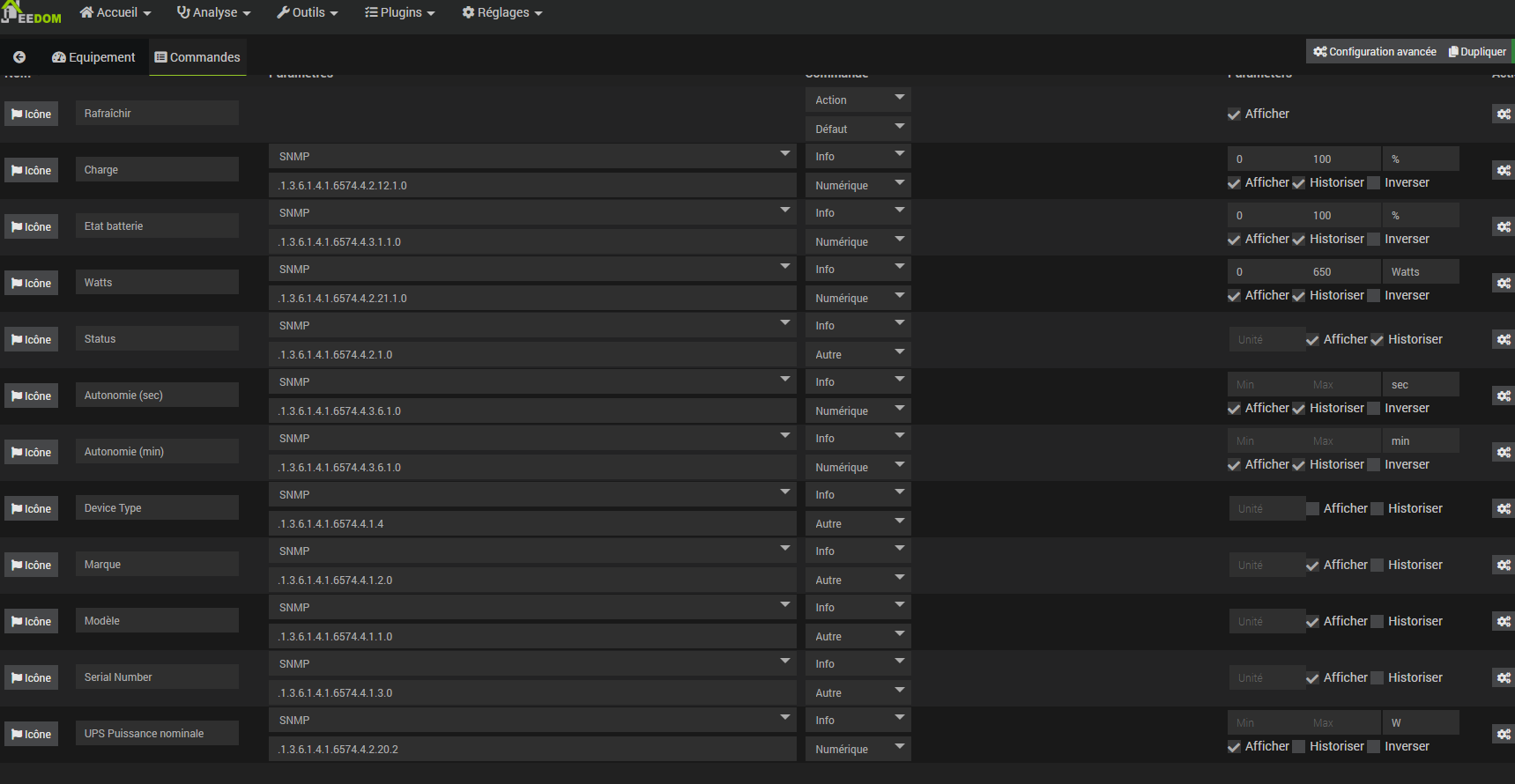

Je te passe la phase de recherche casse couille de trouver tous les OID (via lecture intensive du Synology MIB) qui correspondent à chaque valeur de l’UPS telle qu’exposée par le protocole SNMP.

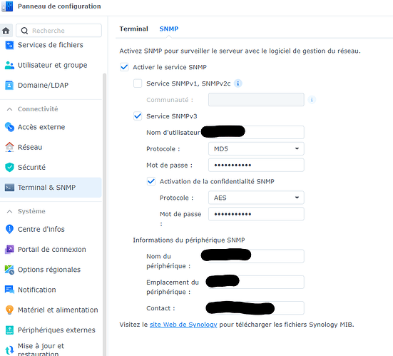

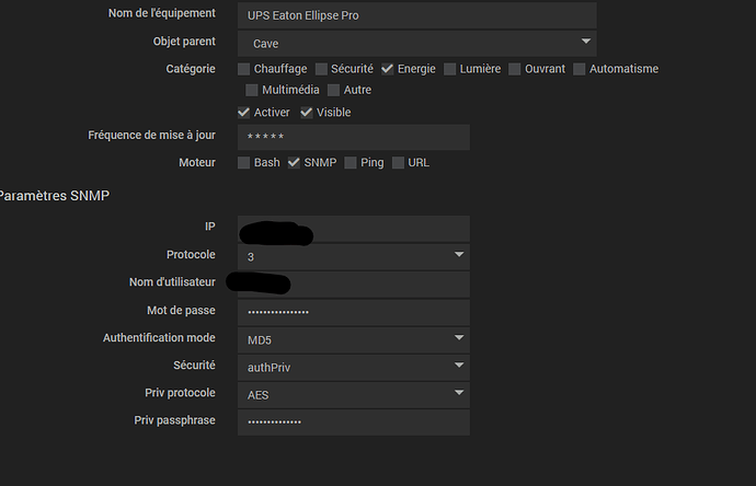

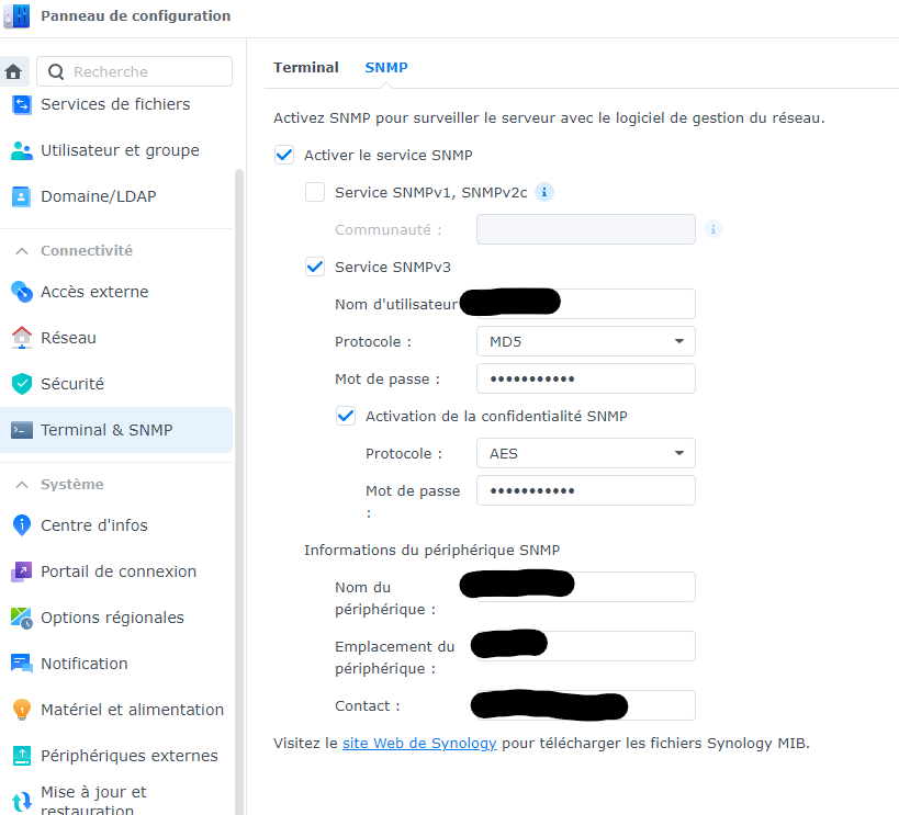

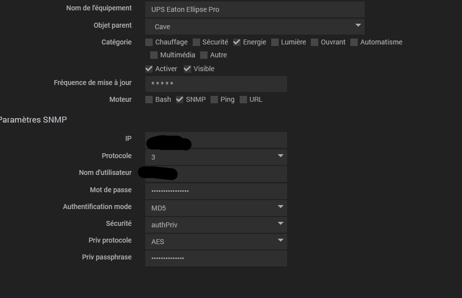

Tu auras besoin du plugin monitoring2 (plugin officiel jeedom) et configurer ton SNMP sur ton Synology.
Exemple de config dans le syno :
Exemple de config dans monitoring2:

Exemple de l’UPS via SNMP et quelques extras pour la route

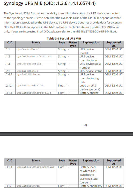

NB3 : la doc de synology date un peu … j’ai rajouté des OID que j’ai découverts via Paessler … mais la documentation se trouve ici :
