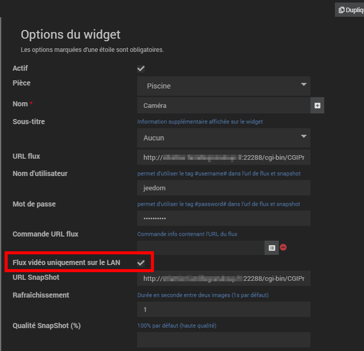

2 camera foscam avec un flux rstp de la forme
http://<adresse dns exterieure>:<port de nattage>/cgi-bin/CGIProxy.fcgi?cmd=snapPicture2&usr=#username#&pwd=#password#

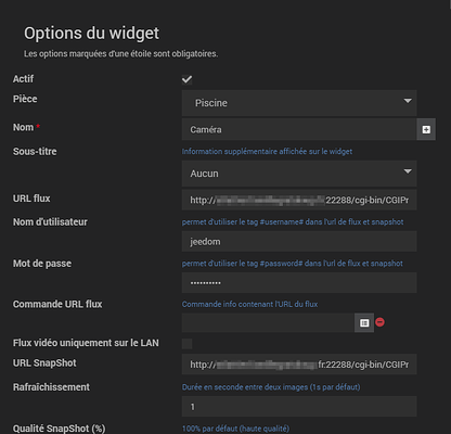

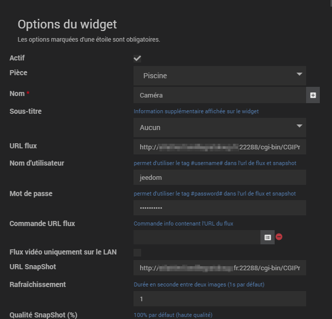

si je rentre l’URL de snapshot dans les champs flux et snapshot, sans cocher la case « Flux vidéo uniquement sur le LAN » pas de souci, ca foncitonne, j’ai bien mon snapshot
Si je coche « « Flux vidéo uniquement sur le LAN » », ca ne fonctionne plus, j’ai toujours un indicateur de % de chargement à 0%
Si je rentre l’URL de flux et l’URL de snapshot dans les champs adhoc, que je coche ou pas le champ « Flux vidéo uniquement sur le LAN », j’ai toujours un indicateur de % de chargement à 0%
Bref, la seul config qui marche c’est le champ url de flux remplie avec l’URL de snapshot, sans cocher la case « Flux vidéo uniquement sur le LAN »

C’est une maison secondaire. Je n’y suis pas actuellement, et le port rstp n’est pas natté sur mon routeur, donc impossible de tester le flux RSTP de l’exterieur.
l’adresse de snapshot fonctionne bien de l’interieur et de l’exterieur.
Ce que je ne comprend pas c’est que ce paramètre fonctionne à l’exterieur en 4G (C’est la meme adresse de snapshot dans les champs URL flux et URL snapshot !)
(flux video uniquement sur le lan décoché)
sauf que dans un cas (flux url) c’est l’appli qui interroge directement l’url
et dans l’autre (snapshot) c’est le plugin qui fait des appels à l’url pour récupérer des images
