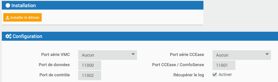

j’ai ce plugin qui marchait très bien et depuis une restauration de jeedom cela ne fonctionne plus.
J’ai une machine avec le port série connecté qui va ensuite à la VMC (srvtools)

Ensuite sur Jeedom l’installation du deamon se passe bien et je pense que le pb est au niveau de la conf, pas de ports dispo sur la machine srvtools:
Donc jeedom n’est pas sur la machine srvtools, correcte?
et cette machine n’a pas été réinstallée?
Il faudrait passer le log en debug (ca semble déjà être le cas) et ouvrir la fenêtre de config du démon et on devrait avoir ce genre de ligne dans le log:

A ce moment, le plugin fera l’appel pour avoir la liste des ports pour pouvoir compléter les listes déroulantes et il y aura ce log sauf que je suppose que result sera vide chez toi.:
[2022-09-07 10:04:36]DEBUG : get Remote Serial Device...
[2022-09-07 10:04:36]DEBUG : SSH exec:bash /home/pi/raspvmcd/listserial.bash
[2022-09-07 10:04:36]DEBUG : result:'/dev/ttyUSB1;/dev/ttyUSB0;

et si la machine srvtools n’a pas été réinstallée, je comprend pas pq ca marchait avant et plus maintenant.
l’utilisateur utilisé pour se connecter en ssh est le même? p-e une question de droit sur cet utilisateur?
