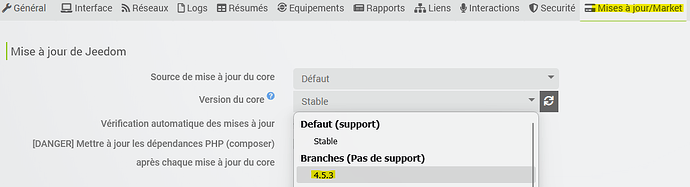

La correction est également disponible pour test dans la branche 4.5.3:
:warning: Attention, comme indiqué, plus de support possible;
la 4.5.3 n’est pas stable et l’utiliser en production comporte un risque
L’erreur disparait car les tags sont bien là :wink: Merci pour la correction.
