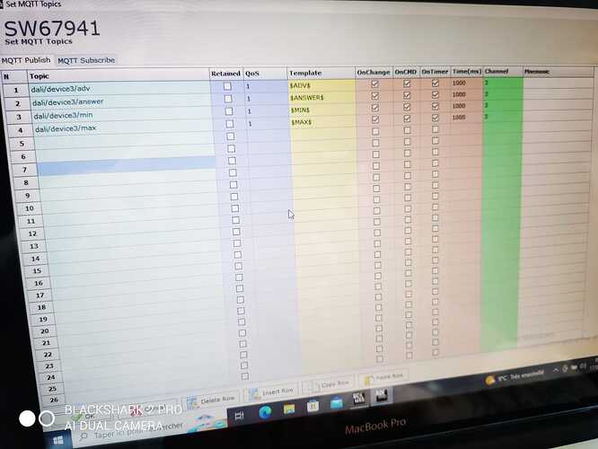

Bonjour, j’espère que vous allez bien. Je rencontre un problème lors de la gestion de mes ballasts DALI avec une passerelle ADF WEB DALI/MQTT. Mon objectif était de pouvoir les gérer en utilisant MQTT avec le plugin MQTT MANAGER. Tout d’abord, j’ai configuré ma passerelle ADF WEB, puis j’ai créé mes commandes avec le topic que j’ai créé sur ma passerelle dans le plugin MQTT MANAGER. Malheureusement, rien ne fonctionne. Je suis persuadé d’avoir mal configuré ma passerelle, car je suis novice en MQTT et il y a des concepts que je ne comprends pas totalement. Si vous pouvez m’aider, ce serait très apprécié ! Voici les photos de ma configuration.

vous devriez regrouper tous les topics de dali dans le meme topic
donc au lieu de device3 dans la config il faudrait essayer de mettre dali/get/device3
et dans la config « subscribe » mettre dali/set/# du coup dasn le "topic for dali answer mettre « dali/set » par exemple
histoire de regrouper un peu les infos, ca sera plus simple pour les exploiter sous jeedom
Est-ce normal d’avoir aucun cleintID dans la configuration mqtt de la passerelle?
Salut, je viens d’essayer comme tu me l’as dit. J’ai compris le fait de séparer avec le ‹ get › et le ‹ set ›, mais dans notre cas, on n’avait pas trop d’intérêt car on a juste besoin d’une valeur. Donc voilà notre configuration actuelle. Nous remontons bien l’état, mais quand nous envoyons une action sur MQTT Explorer, je vois passer l’action et d’un coup, elle se remet. Ça dure moins de 0,5 seconde, je la vois passer, mais elle ne reste pas. Donc, je n’arrive pas à savoir d’où peut venir le problème. Merci pour votre aide.
