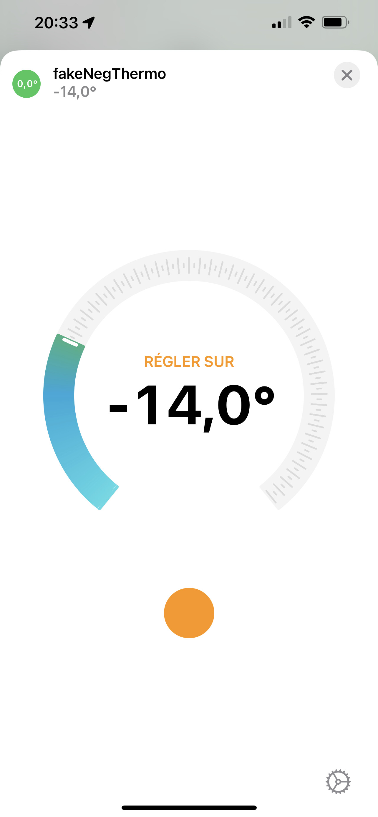

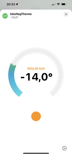

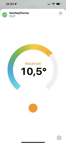

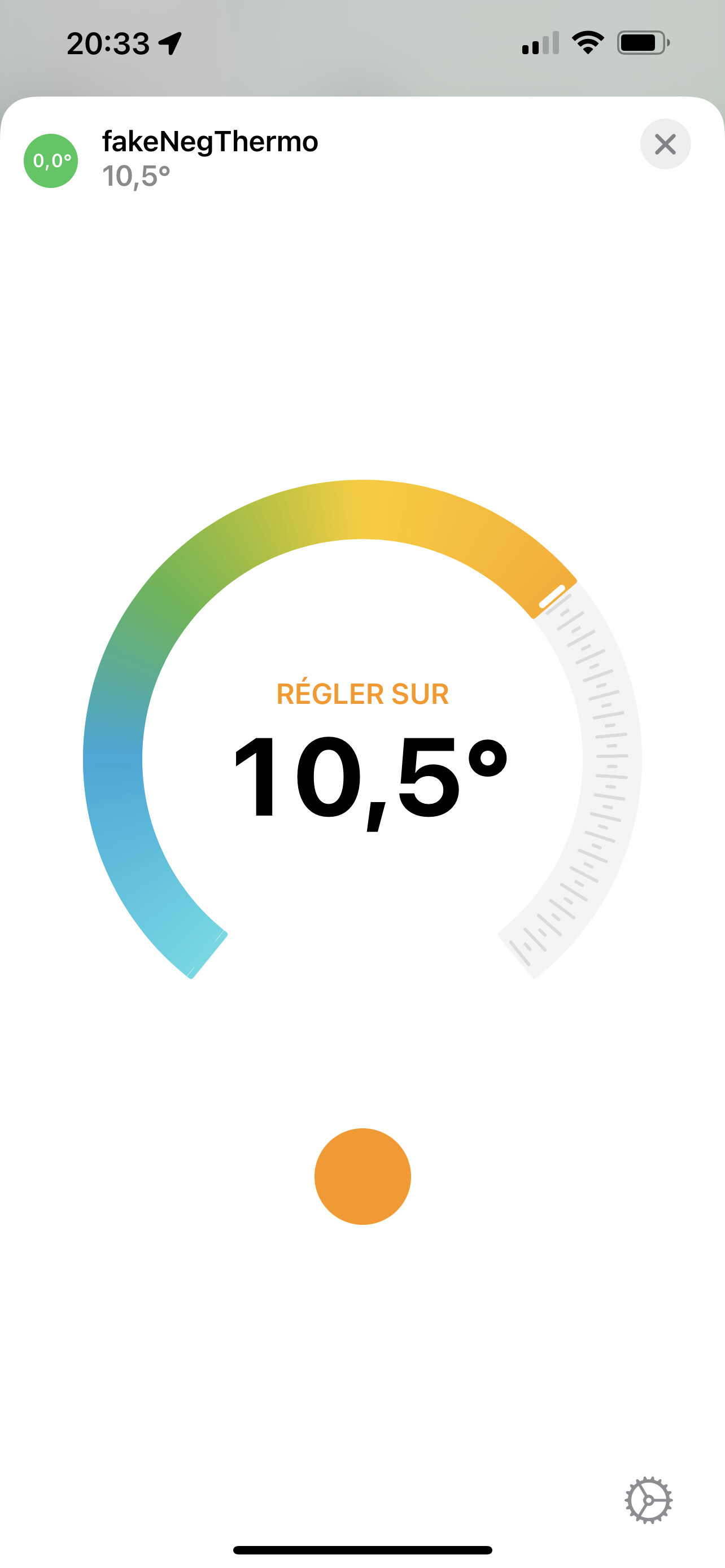

Par contre dans mon iPhone dans l’app Maison, je vois bien le thermostat avec un curseur qui va de -22 a 25.
si je regle sur les vals positives 21,22,23 etc… le scenario se lance, si je choisis -22, -21, etc le scenario ne se lance pas

donc je viens d’essayer je n’arrive toujours pas a déclencher les valeurs negatives,
que ce soit en réglant la val « NumeriClim » en mode Thermostat/info-et-tous-les-thermostats-dispo
et la val « Reglages » en mode Thermostat/Action-et-tous-les-thermostas-dispo
au mieux j’arrive a enclencher le +22°, mais pas le -22° meme si je choisis le mode refroidir
