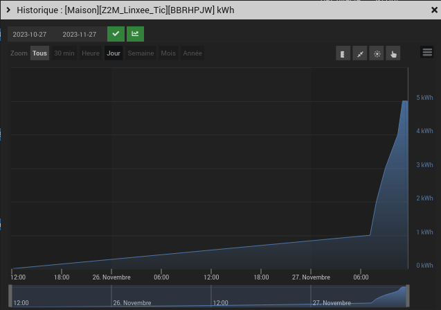

Sinon pour le Linky est ce que l’index HPJW évolue bien dans ton Lixee?

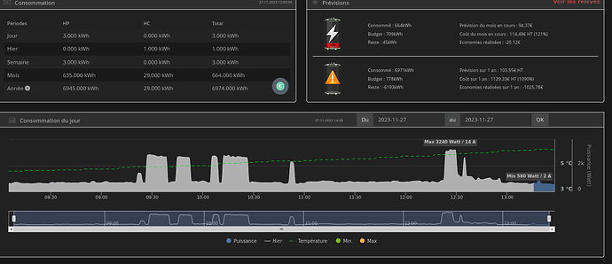

Oui et c’est depuis ce moment j’ai l’impression que les données ne sont plus calculées … je viens de le refaire dans le doute … je vais laisser ça pendant 2 heures pour voir …
Oui l’index evolue
Par contre le HCJW etait pas historisé … cela peut il poser pb ?
L’historisation de la commande n’est pas utile pour SuiviConso. Il prend la donnée qui est fourni à l’instant t
bon a priori apres une nieme sauvegarde cela a l’air de fonctionner on verra demain si j’ai les HC car demain on est encore en jour blanc
