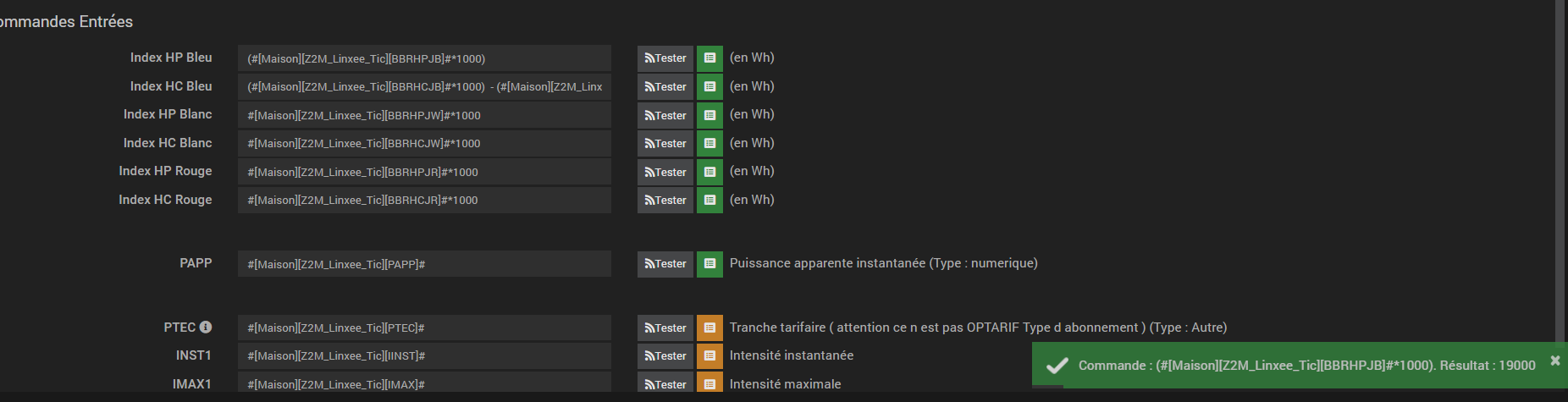

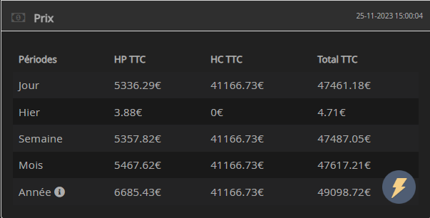

Je suis passé cette nuit d’une offre de base à tempo et je voulais modifier le paramétrage du plugin suiviconso mais a priori je me suis loupé …ma facture du jour est de 4761.18€ :frowning:

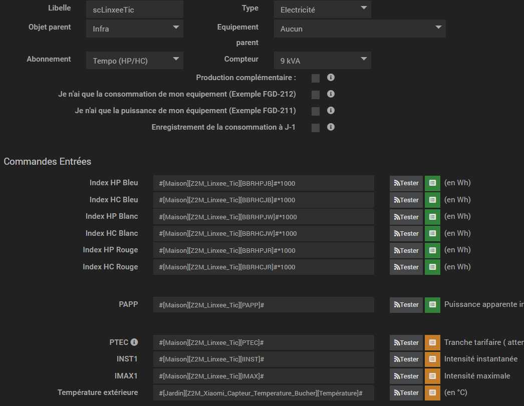

Ma config de l’équipement
Ma config de tarification

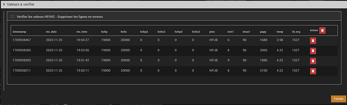

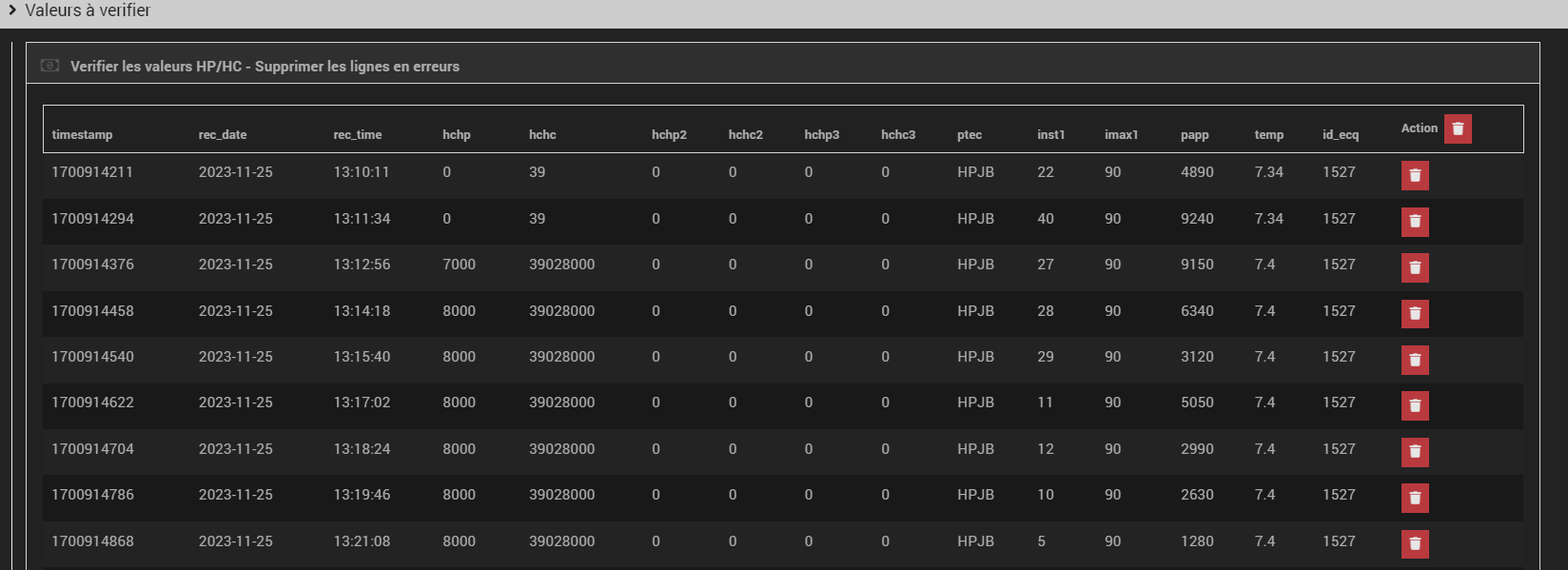

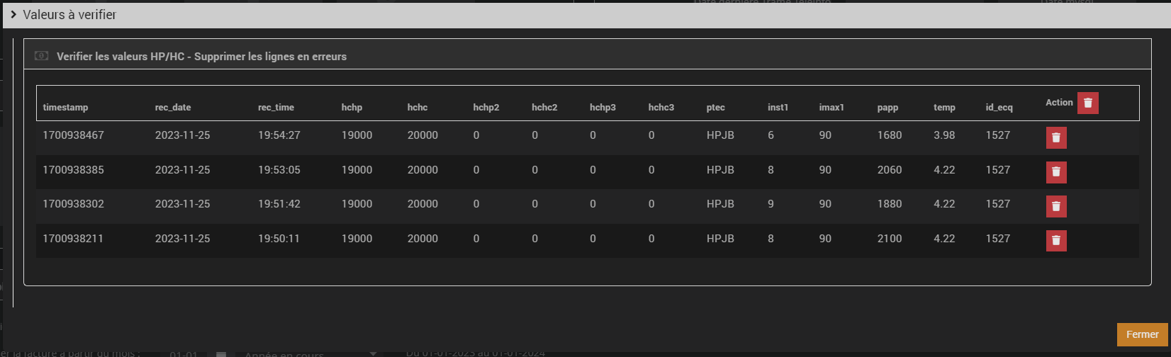

Dans le fonction identifier les erreurs j’ai pleins d’erreurs … :slight_smile:

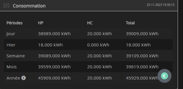

Ce que je comprends pas c’est l’index des HC bleu → 39028000 Wh

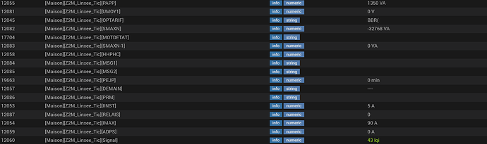

La vue de la clef linxee sur Z2M
Qu’est ce que j’ai loupé ?

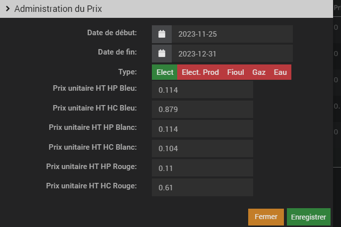

Juste comme cela, ton tarif HC bleu me paraît élevé.
Exacte il manque un 0 …merci…

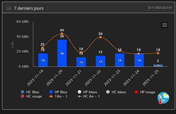

J’ai retiré de l’index HC bleu l’index de base … du coup je tombe a 20kWH ce qui pourrait correspondre a cette nuit et la recharge de la voiture + le reste du fonctionnement de la maison
Par contre je m’explique pas prq l’indec hp bleu est de 38989 kWh alors que dans le plugin il est de 19kWh …
Alors que tout semble OK concernant les valeurs dans la fonction erreurs … :frowning:

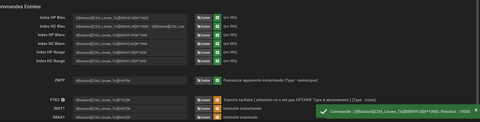

A priori tu t’étais loupé, tu avais paramétré en mettant j’ai l’impression une division par 1000 avant de remettre correctement. On le voit sur les relevés de 13h10 et 13h11. Du coup cela a généré un écart important sur la journée.
Le correctif que tu as fait en mettant un négatif dans la commande, n’est pas terrible. Il aurait mieux valut supprimer les données erronées du jour et ensuite resynchroniser

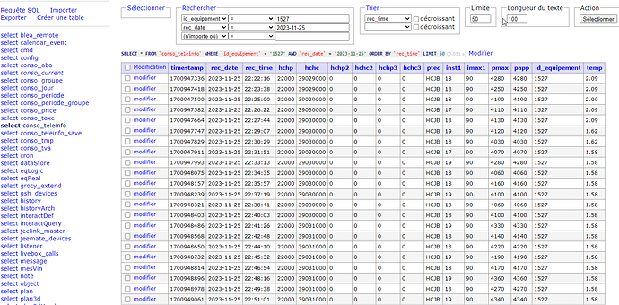

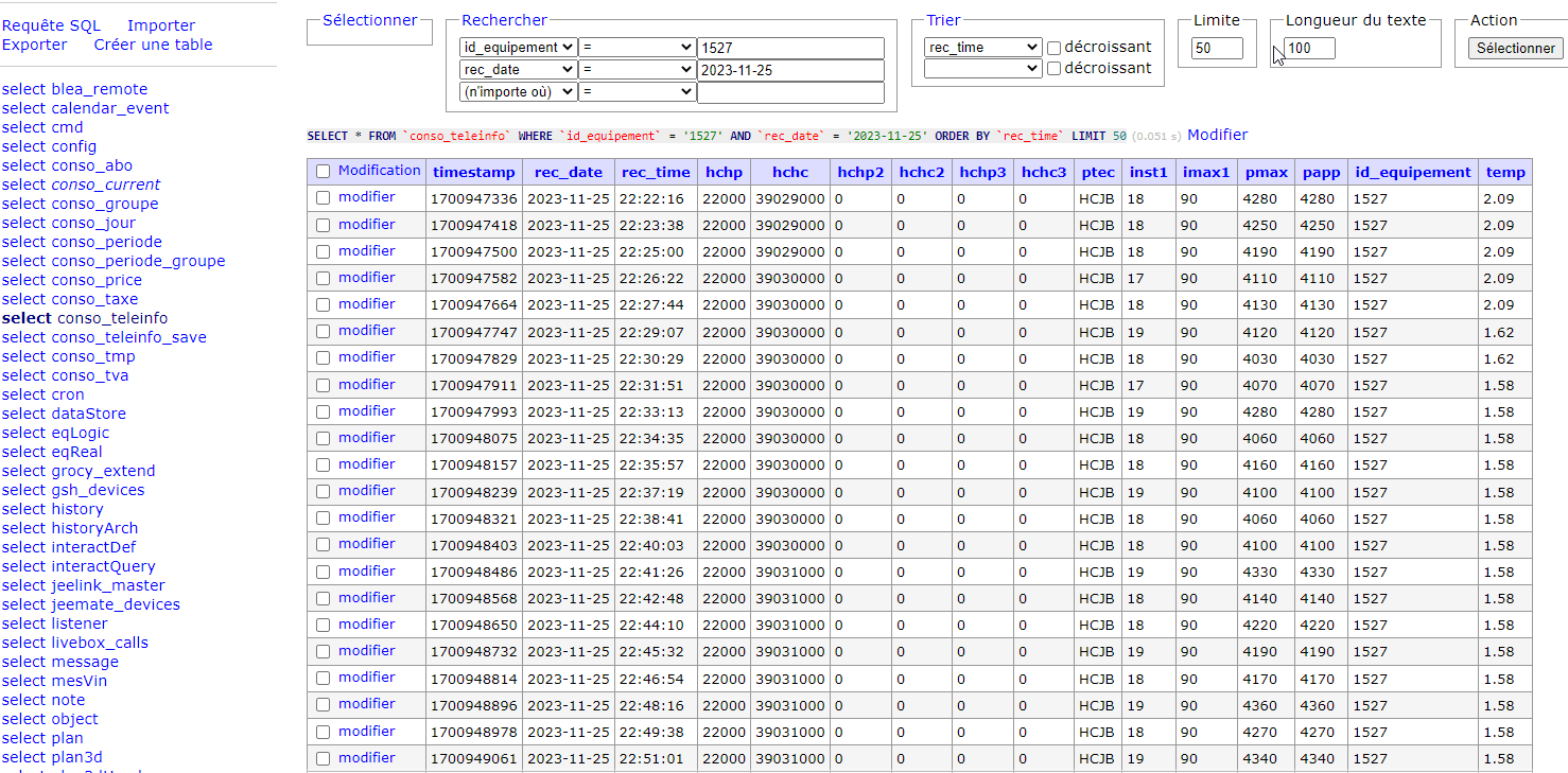

Je n’ai vu que les données partielles que tu as publiées. Comme ça, je dirais qu’il faut faire une requête comme celle là ou utiliser le correcteur.
delete from conso_teleinfo where id_equipement = nnn and rec_date = '2023-11-25' and rec_time <= '13:11:34'
Tu remplaces nnn par le munéro de ton équipement. Et pour l’horaire il faut être sur de ce que tu vas supprimer.

#[Maison][Z2M_Linxee_Tic][BBRHCJB]#*1000 au lieu de (#[Maison][Z2M_Linxee_Tic][BBRHCJB]#*1000)  - (#[Maison][Z2M_Linxee_Tic][BASE]#*1000)

Bon, puisque tu m’as donnée les accès, je me suis connecté.
J’ai vu que tu avais supprimé toutes les données de la journée. Il reste donc que les données depuis la suppression, depuis 22h22:
J’ai juste fait un synchroniser aujourd’hui et tout est revenu à des valeurs plus raisonnable.
Par contre tu as du coup perdu toutes la consommation du jour

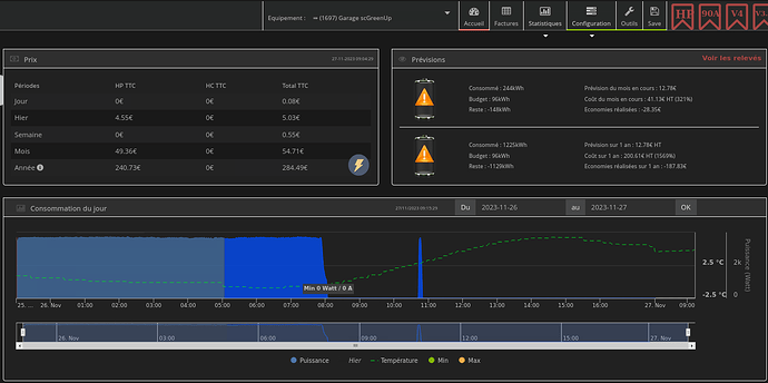

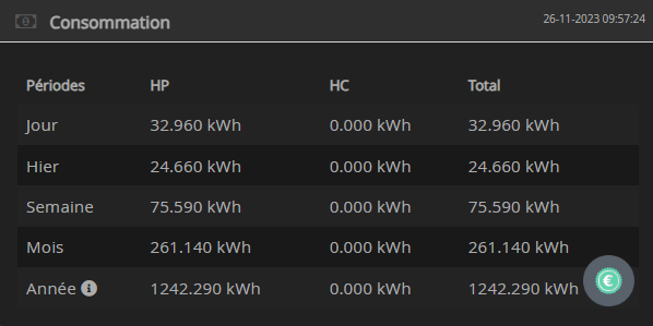

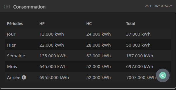

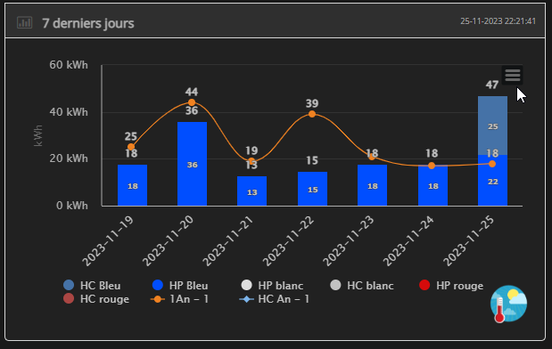

merci pour ton intervention je vais laisser qq jours pour voir ce que cela donne … j’ai tout de même un truc étrange sur un équipement lié au compteur linnky qui n’affiche pas de valeur en HC alors qu’il a fonctionné en HC (recharge voiture)
l’équipement du compteur linxee semble OK
Mais pas celui de la prise GreenUp’ ou tout est en HP
Sur les autres équipements pas de soucis

Il faut resauvegarder tous les sous-équipements pour qu’ils prennent en compte le changement de tarif que tu as fais sur le père
Ok merci je savais pas.
Et je refais une synchro ?
Inutile de refaire une synchro, cela ne changera rien sur ce qui est passé. Le fait de resauvegarder changera pour les futures remontées d’info

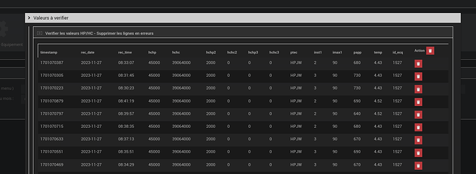

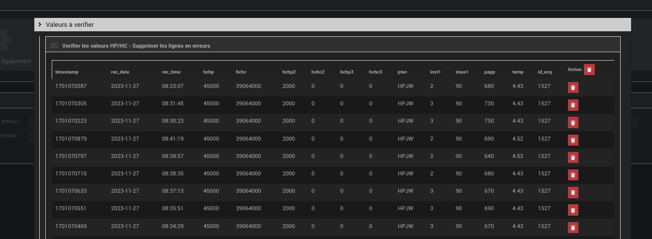

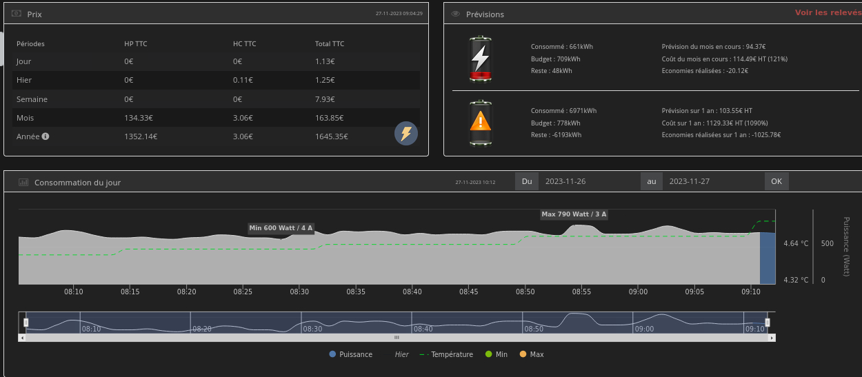

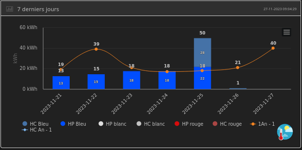

Le passage en jour balnc me génère bcp d’erreur … enfin je pense …comment analyser d’ou vient le soucis ?
D’après ce que je vois, il n’y a pas d’erreur. A mon avis, ne touche à rien. Cela donne quoi sur les graphiques

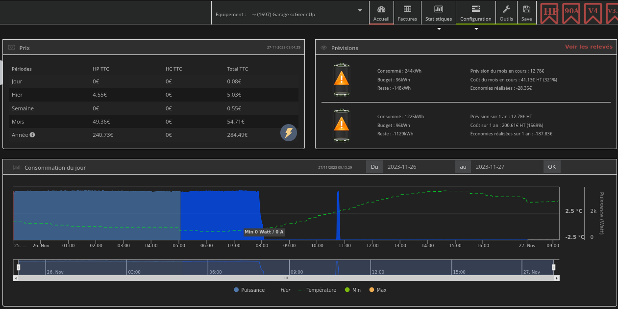

en fait j’ai plus d’enregistrement pour aujourd’hui et hier
Et pour un équipement j’aurais du avoir du HC et du HP mais je n’ai que du HP
D’ailleurs j’ai l’impression qu’il y a 1 heure de décalage…
