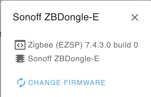

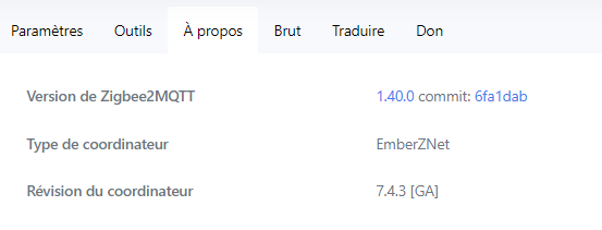

J’ai donc réussi la mise à jour de ma clef Sonoff E :

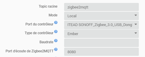

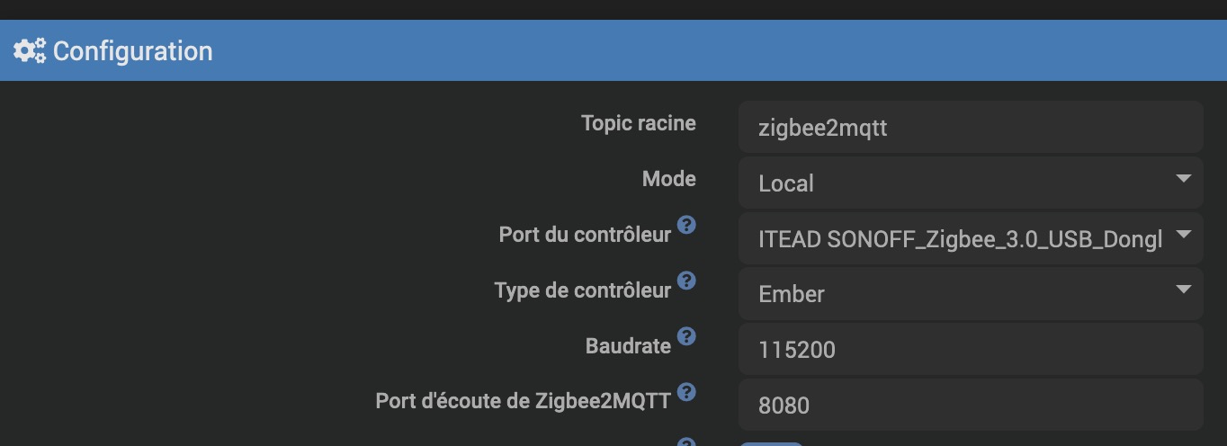

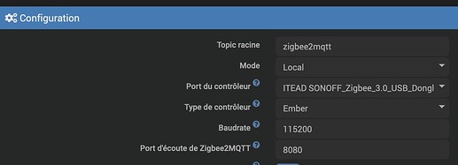

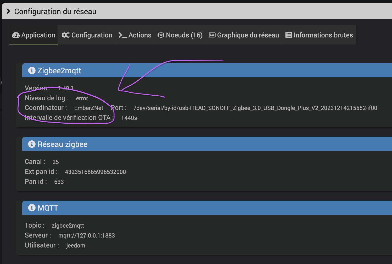

J’ai modifié le type de controleur en Ember :

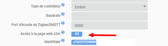

J’arrive à me connecté sur Zigbee2MQTT.
Il y avait d’avord le seul module qui est sur ma box de test.

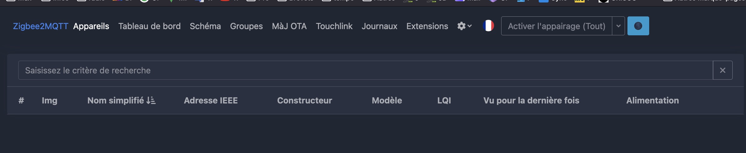

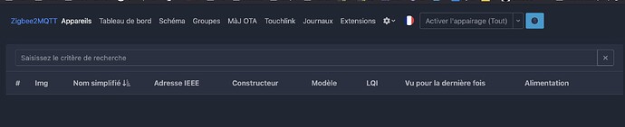

Puis en tentant une nouvelle inclusion (sans succes)
mon réseau apparait maintenant vide…
J’ai essayer avec la case Baudrate vide - Idem.
J’ai relancer dépendances / demon / Redémarré

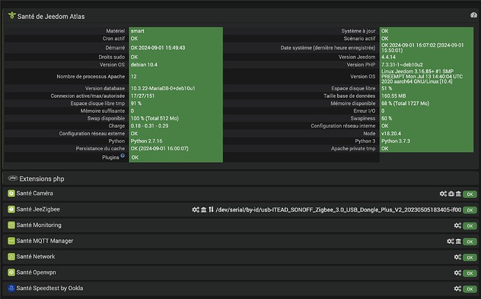

Je me demande quel étape j’ai loupé (surtout pour quand je vais faire la mise à jour sur ma « vrai box »)
et
Que faire de plus (sachant que je peux tout effacé sans soucis sur cette box) ?
