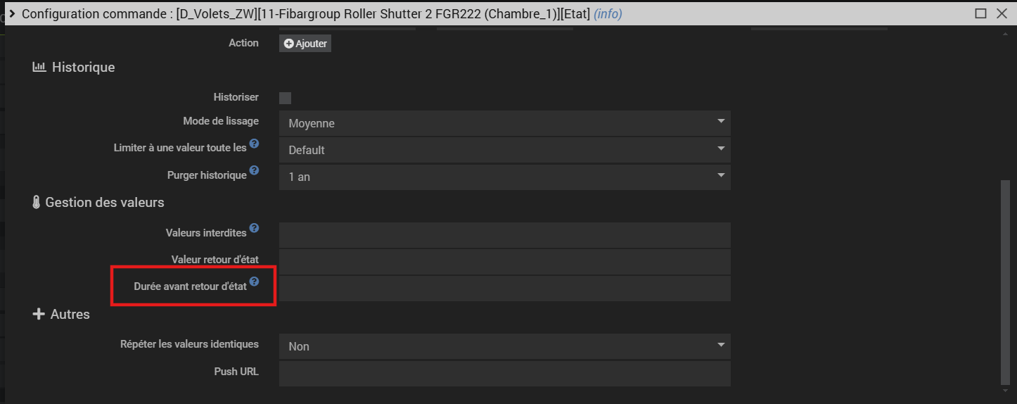

J’ai du louper un truc parce que mes volets passent tous seuls en « manuel ».
Un exemple de ce matin (mais en revenant, j’ai vu que ça s’est reproduit cette AM)

Alors ?
Où dois-je chercher ?

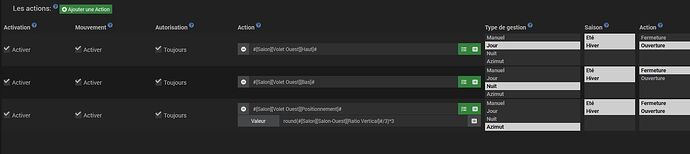

Retour sur le bestiau…
Aujourd’hui, ça ne s’arrange pas !
Je clique sur le cadenas pour le fermer et il repasse immédiatement « ouvert » !

Je remarque que le volet « SUD » reste géré.
(mais ce matin, les deux étaient passés en manuel et j’ai dû les réactiver moi-même…
La différence entre les deux :
Dans l’onglet Action, les cases « Autorisation » sont décochées.
Je vais donc les décocher aussi sur « Ouest »
Résultat ?
Raté : il revient immédiatement en manuel.
Maintenant, les deux ont (presque) les mêmes réglages et… ils agissent différemment ! :thinking:
Les différences sont sur l’azimut
-1/ les angles (normal !)
-2/ la valeur du positionnement :
  • [Salon][Salon-Sud][Ratio Vertical]# <= 69 ? 69 : round(#[Salon][Salon-Sud][Ratio Vertical]#/3)*3
  • round(#[Salon][Salon-Ouest][Ratio Vertical]#/3)*3
Y’a un truc qui m’échappe ! :sweat_smile:
Manque de temps, je ne me suis pas trop penché sur le sujet…
Mais j’ai désactivé l’azimut sur l’onglet « Équipement » et mes volets restent bien en automatique.
Donc mon problème se situe sur l’azimut.
Si quelqu’un a une idée, ça m’arrangerait bien !

Cette solution existe sur le module zwave. A voir si ça peut convenir à votre utilisation.
Merci mais cette valeur va de paire avec « valeur de retour d’état ». Cela ne s’applique donc pas à notre problématique.
