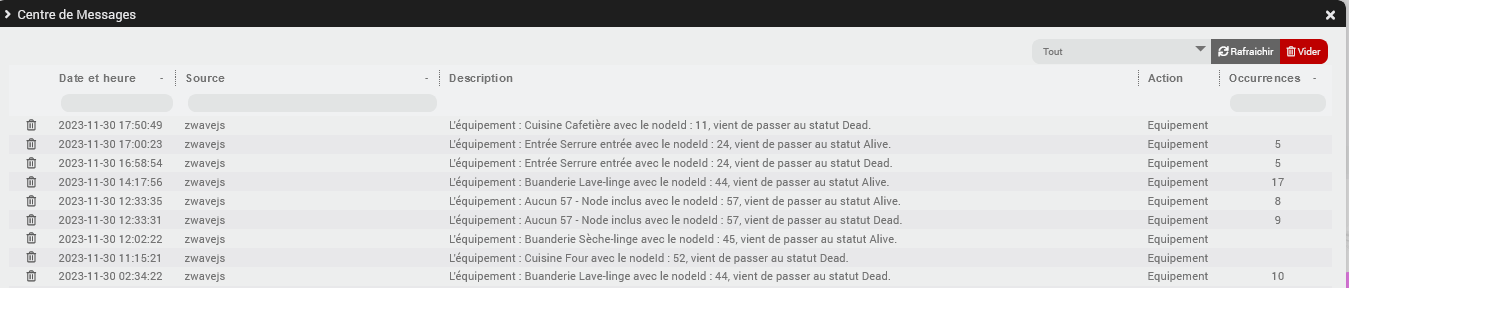

Bonsoir à tous,
Après avoir rétrograder le firmware de ma clé Aeotec Gen7 (passage de 7.19.3 à 7.17.2) je ne constate pas vraiment d’amélioration. J’aurais même tendance à penser que c’est pire. Difficile à dire parce que je n’ai pas gardé tous les messages. Voici ceux d’aujourd’hui :
Tu as mis ta clé sur une rallonge usb ?
Ma clé est effectivement sur une rallonge et la rallonge est sur un hub alimenté.
je vais rester sur ma version actuelle en attendant de voir d’autres retour, merci
