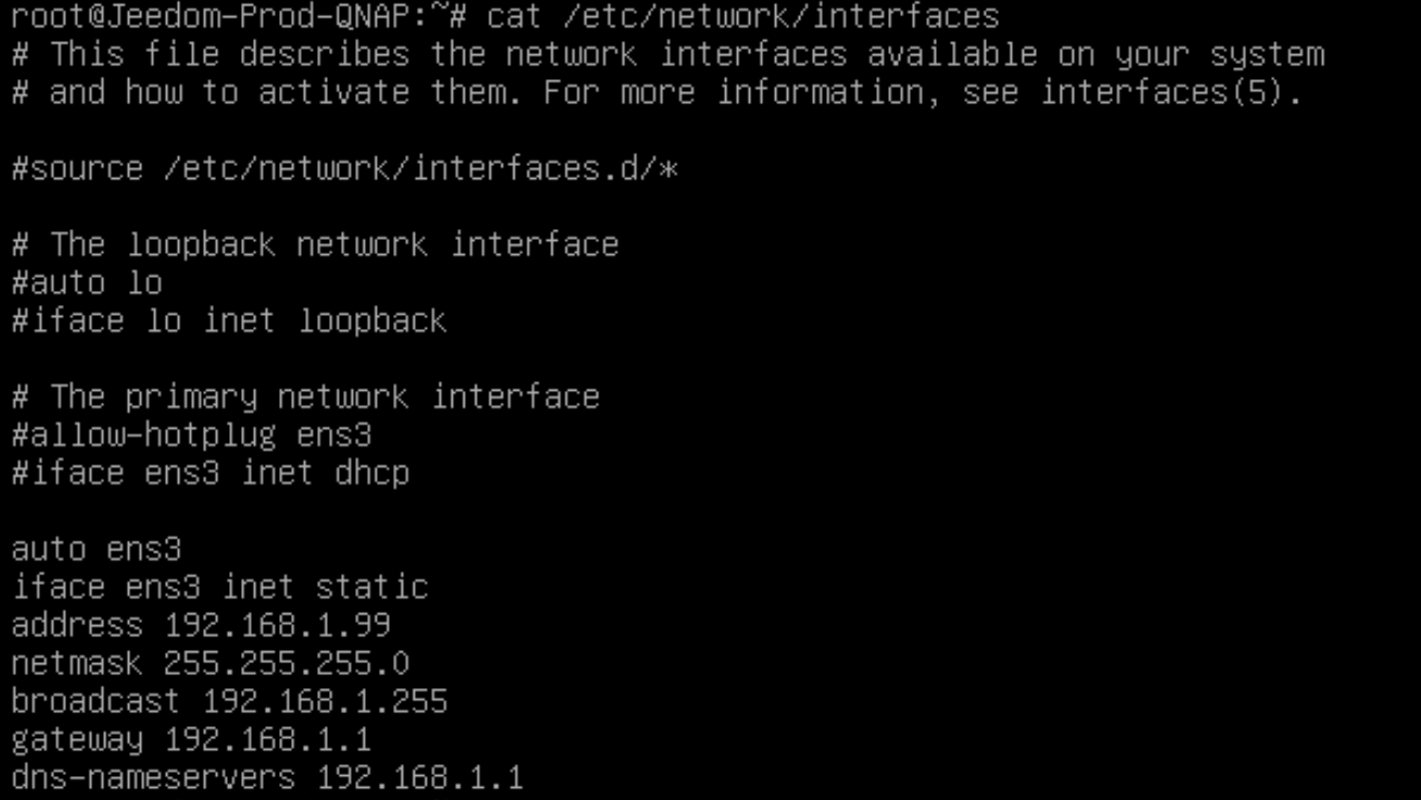

Ok, dans la VM : cat /etc/network/interfaces
Bon ben voilà, c’est ici, tu avais défini l’adressage en dur sur Debian, faut changer, soit en DHCP, soit modifier gateway et DNS puis restart
honnêtement je te crois sur parole ! mais je ne sais pas comment modifier cela ?
je fais nano /etc/network/interfaces.d ?
Non, nano /etc/network/interfaces
Modifie :
gateway 192.168.1.254
dns-nameservers 192.168.1.254
Sauve et redémarre la VM
T’es un chef @Bison !!! ça remarche !
je n’aurais jamais trouvé seul.
Merci mille fois !
