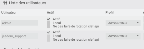

Même problème depuis fin de semaine dernière, alors que je n’avais jamais eu le pb en 2 ans. NSPanel hors-co, bien que pouvant recevoir des ordres de Jeedom :thinking:
Il y avait un échec d’authentification dans les logs Jeedom, je suis tombé sur un post Commu qui disait que c’était en rapport avec le changement des clés API de l’utilisateur associé et il qu’il suffisait de le deco-reco.
Rien de vraiment explicite dans les logs en débug ou trace.
Dans le doute, j’ai régent la clé API via l’équipement JC dans Jeedom, bien pris en compte par le NSPanel selon les logs, mais ne résoud pas le pb.
J’ai aussi re-changé la clé API du user, sans succès.
J’ai fini par deco-reco le NSPanel et paf, ça a remarché. Pour éviter les problèmes à l’avenir, j’ai désactivé le changement automatique de clé API pour les users utilisés par JC.

jeedom : Réglages > système > utilisateur > Ne pas faire de rotation clef api

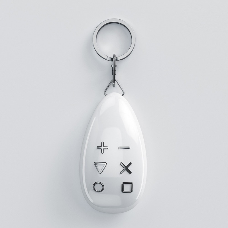

Heu sans vouloir remuer le couteau dans la plaie, je serai toi je prévoirais quand même une solution de secours par ton alarme.
Parce que même si Jeedom Connect est une super appli , ça reste une appli sur un téléphone, tu ne peux jamais être certain à 100% que ça fonctionnera au moment où tu en à besoin (panne du tel, plus de batterie, crash de l’appli …).
Perso j’ai une télécommande Zwave Fibaro Keyfob FGKF-601 qui me permet d’activer ou de désactiver mon alarme en plus du tel si besoin.
Merci @tomitomas pour ton retour, mais je ne voudrais pas être idiot et je voudrais connaitre en quoi cela consiste la rotation ou pas de l’API? Et qu’est ce que l’on perd et on gagne dans ces deux options: Activé ou non?
D’autre part dois je le faire dans les deux utilisateurs: admin et jeedom support?

Je comprends mais encore une télécommande?
J’ai pas compris la question la …
IL n’y a pas de question je dit simplement encore un objet dans sa poche pour gérer une commande: mobile, télécommande…
La centralisation est quand même mieux
Ben en général quand il y a un point d’interrogation à la fin de la phrase je le prends comme ça mais bon :wink:
Ah ben on est bien d’accord mais bon du coup le jour où la centralisation ne marche pas ne soyez pas surpris comme dans ce thread :smiley:
Sinon plus sérieusement j’ai pris cet objet la justement parce que c’est au format porte clé donc pas encombrant.

Je n’ai pas encore été impacté par ce problème avec mon nspanel 120, mes clés Api sont tjs en mode rotation.
Mais pour désactiver cette option il faut que le compte soit Admin sous jeedom il me semble ?
Si c’est confirmé, cela est gênant quand même car j’ai pas besoin d’avoir des droits aussi élevés sur le nspanel.
