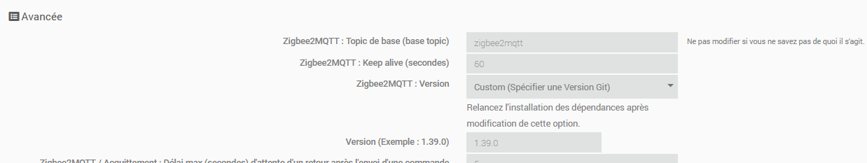

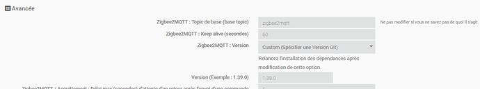

Dans la configuration du plugin, j’ai beau cocher « versin Git » le numéro de version reste grisé.
Comment puisje réinstaller une config fonctionnelle et notamment zigbeelinker 1.42?
