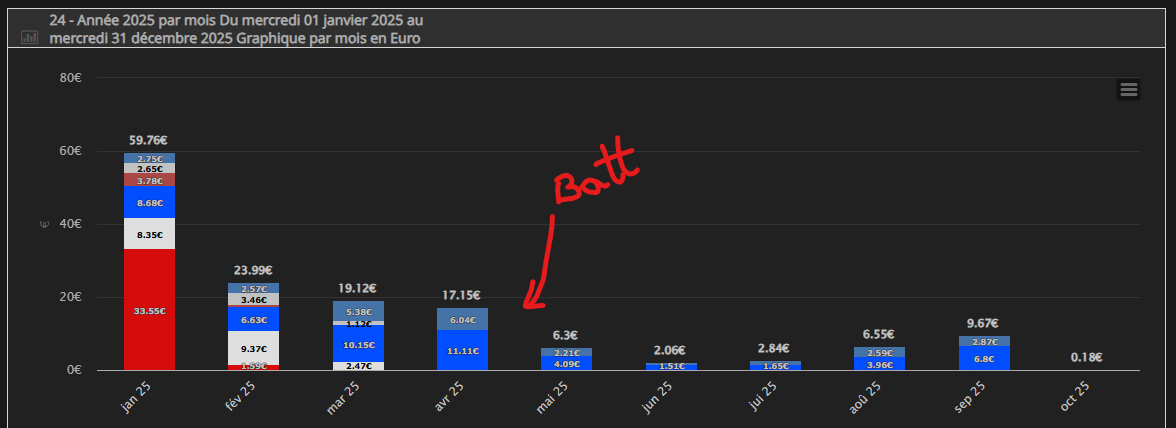

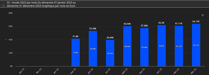

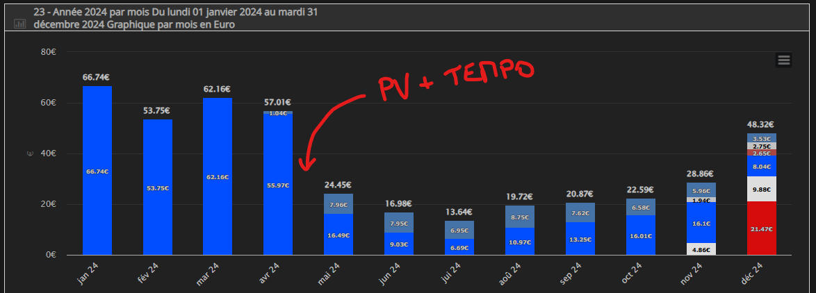

Même constat ici, j’ai 2,2 kWh de panneaux, une batterie de 16kWh et je suis sous tempo.
Je suis passé sous tempo en même temps que l’installation de mes panneaux en mai 2024, et j’ai investi dans la batterie un an plus tard en mai 2025.
Voici les graphiques, le coût en € par mois.
En 2023 (avant installation panneaux/batterie et en tarif bleu) :
En 2024 (installation panneaux + passage tempo en mai) :
En 2025 (installation batterie en mai) :
Je n’ai donc pas encore le recul pour avoir passé un hiver sous tempo avec batterie (et donc bénéficier de la charge batterie avant les HP rouges).
On voit donc que la part du budget en HP rouges est clairement non négligeable les mois de décembre et janvier (seulement 22 jours en totalité !)
Sachant que pour ma part, je suis chauffé au gaz (donc exit un cumulus électrique ou chauffage électrique) et ne dispose pas de gros consommateur électrique (à part plaque induction, four et machine à laver/lave vaisselle, comme à peu près tout le monde). Et l’hiver dernier, en jour rouge, je n’ai jamais fait tourner un lave-vaisselle ou une machine en journée, et j’utilisais même une plaque de cuisson à gaz (nomade, type camping) pour éviter l’utilisation de l’électricité. Malgré ça, on voit que la part des HP rouges est majoritaire.
Donc je pense que l’utilisation de la batterie va nettement améliorer la chose cet hiver.
Voilà pour mon REX.
Merci pour ce complètement d’information.
Merci à toi pour ce super REX.
On voit nettement sur tes courbes la diminution de tes factures avant et après PV et après l’installation de ta batterie de 16Kw. Normalement tu devrais aussi bien diminuer cet hivers sur les périodes HP Rouge.

Les graphes ne sont pas tirés du plugin teleinfo, mais du plugin suivi-conso. Néanmoins je me sers quand même du plugin teleinfo pour récupérer les infos du linky.
