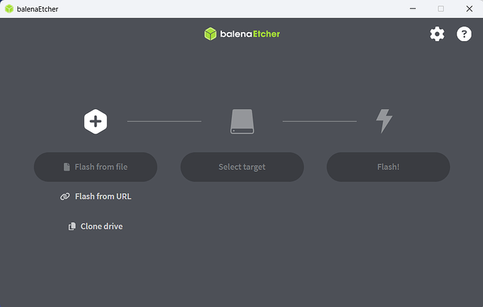

Lorsque je sélectionne le fichier à flasher je ne peux plus rien faire :
Flash from File devient grisé et je ne peux pas sélectionner Select Target non plus.
J’ai desintallé et reinstallé Balena mais rien n’y fait.
Quelqu’un aurait une idée ou un autre logiciel de gravure ?

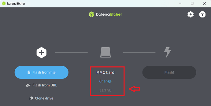

si tu ne sélectionnes pas le fichier à flasher, tu vois la cible ? :
akenad :slight_smile:
Tant que je ne sélectionne pas de fichier, je ne peux pas choisir la cible…

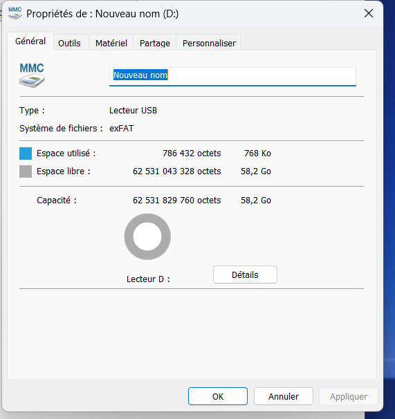

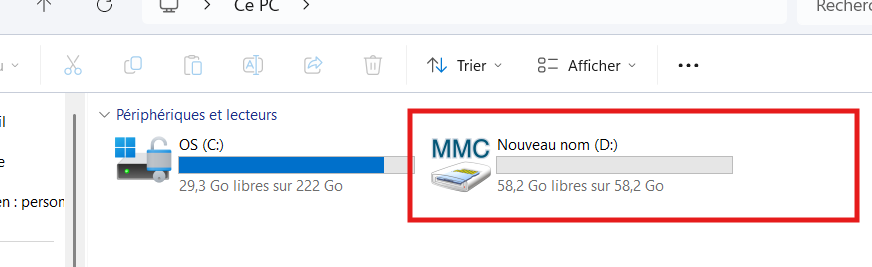

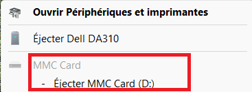

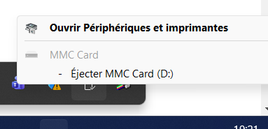

Mon PC le détecte bien :
si je fais comme toi (W11, Etcher 2.1.4) :
je vois dans les périphériques :
Windows11-usb-MMC-Card-adaptSD-microSD
et apparait par défaut dans BalenaEtcher (sans avoir sélectionné de fichier) :

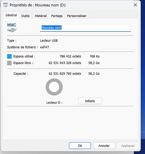

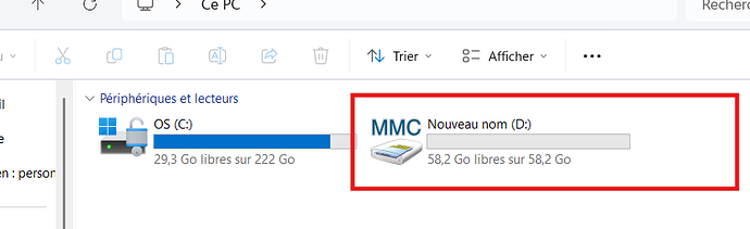

J’ai bien :
Mais rien dans Balena, c’est pour cela que je pense que c’est le logiciel qui a un pb.

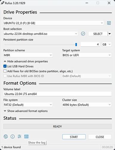

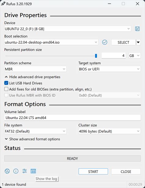

Notre ami ChatGPT me propose d’utiliser Rufus, je tente…

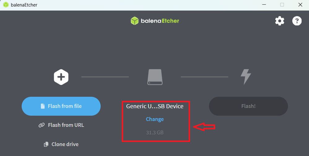

Est ce que tu as une clé USB pour voir si elle monte dans balenaEtcher ?
