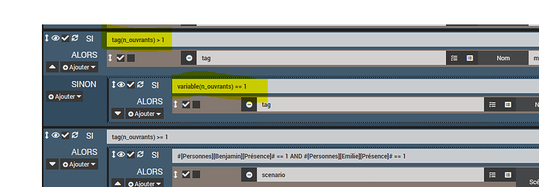

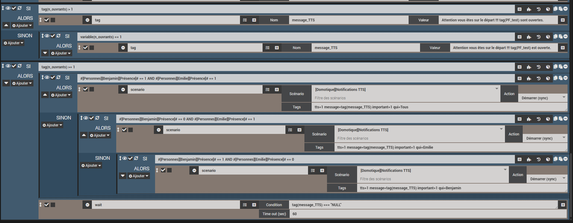

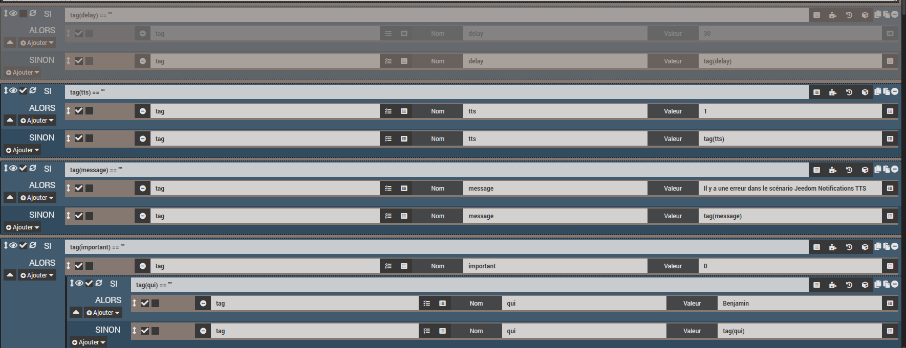

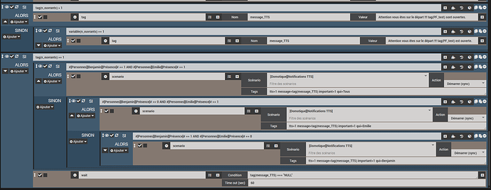

J’ai un scénario A qui passe un message à un scénario B.
J’exploite les tag dans le scénario A et B pour éviter de passer par des variables.
Et j’exploite les tags du scénario.
J’ai même essayé de changer le nom du tag au cas où ça génait…
Le scénario A génère un message qui le passe à un scénario B qui va le lire.
Et quand B reçoit, le champ message est vide ! alors que les autres n’ont pas de souci…
Le log dit que message est vide donc « Il y a une erreur dans le scénario » s’active

Qu’ai-je pas compris ?
Qui a-t-il dans le log du premier scénario?

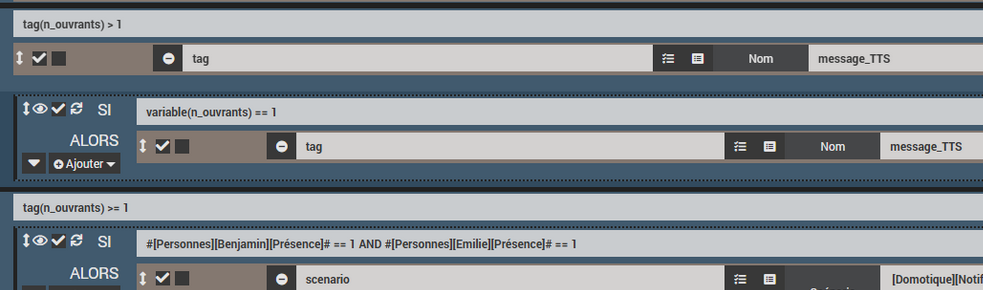

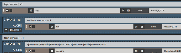

si n_ouvrants == 1 alors le tag message_TTS est vide mais le 2eme scénario est appelé :wink:
btw, tu n’as pas besoin de faire ca, c’est possible de le gérer directement lors de l’appel du tag
ceci renvoi 1 si le tag tts est vide:
tag(tts, 1)
n_ouvrants est un tag ou une variable ?
Le boulet, c’était juste ça ; je n’avais pas vu la typo.
Du coup, le message est bien transmis. J’ai essayé avec une ou deux, c’est réglé.
