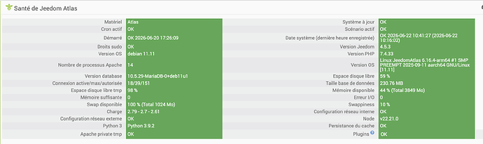

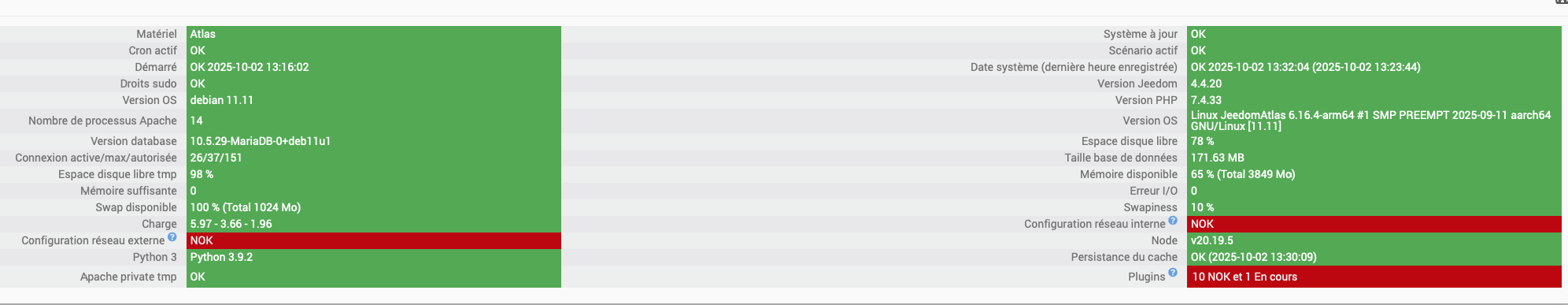

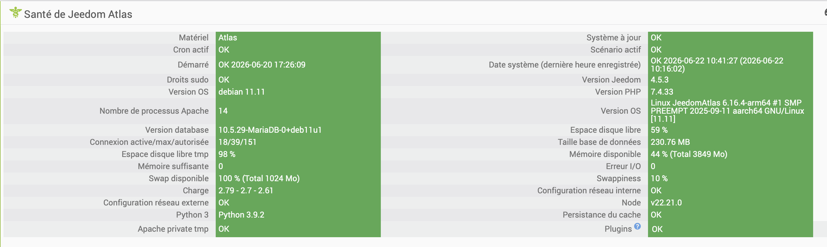

J’avais suivi cette procédure sur mon atlas Zwave et j’avais bien galéré….
aujourd’hui je voudrais passer mon atlas en Debian 12. Quelle est la meilleurs solution ? j’ai tellement lu de choses que je ne sais pas comment faire.
il faut télécharger la Debian 12 ici Index of /atlas
renommer le fichier et il suffit juste de le mettre dans ce dossier /var/www/html/install/update/JeedomSystemUpdate.img.gz
Est ce bien ca ? J’ai lu qu’il y avait eu des problèmes avant les images de septembre 2025.
Merci pour votre aide
