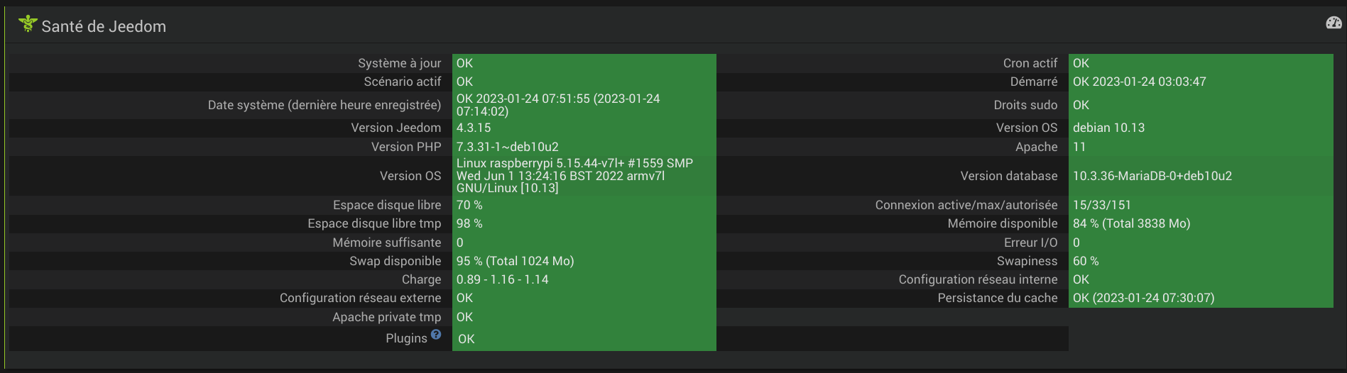

Peut être qu’un peu plus d’informations sur votre configuration (matériel, version d’os, type de clé zigbee, etc…) serait utile ainsi qu’une copie de la page santé de Jeedom et la page configuration du plugin
Oui bien sur, je suis sur raspberry pi 4, la clé utilisée est la POPP - Dongle USB ZIGBEE ZB-Stick (chipset EFR32MG13), j’ai aussi une clé GSM Huawei. Niveau matériel sur le raspberry c’est tout.

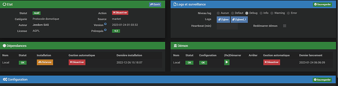

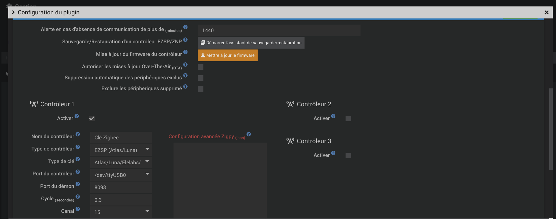

Voilà les captures de la page santé et config du plugin zigbee
Merci beaucoup ! J’ai mis à jour le firmware de clé hier soir après la deuxième coupure.

Au niveau du port du demon il y a une raison d’avoir changé le port par défaut 8089 par 8093 ?

Au niveau du plugin zigbee vous êtes en stable ou beta ?
Vous êtes bien configuré ainsi ?
Donc vous êtes passé à la version 6.10.3.0 build 297 c’est bien cela ?
Vous avez fait un test sans cette dernière ?

J’ai changé le port vers 9093 hier après le deuxième bug juste voir si ce n’était pas ça, il était bien sur 8089 avant mais vu que cela a recommence hier cela ne vient pas du port.

Pour la partie plug-in zigbee j’ai bien ça également et c’est justement la partir gestion automatique qui lors du crash passe en mode désactivé tout seul.
