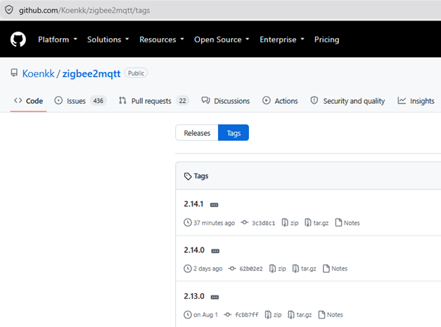

Comment pouvez-vous dire cela alors qu’il n’y a rien dans le plugin qui indique qu’une mise à jour existe?
En cliquant sur le bouton « Liste des versions » dans la configuration du plugin jeezigbee :
Jeezigbee-config-zigbee2mqtt-version
akenad :slight_smile:

Il n’y a donc pas d’indication dans le plugin qu’une nouvelle version de zigbee2mqtt existe.
@Bollide confond plugin et mise à jour jeedom avec zigbee2mqtt, une dépendance du plugin.
Oui, je sais que tu sais, et tu as raison.
J’ai fais « répondre » sur ton post mais mon post était destiné en fait à Bollide
pour l’aider à comprendre visuellement quelle était la dernière version de zigbee2mqtt disponible à un instant t.
