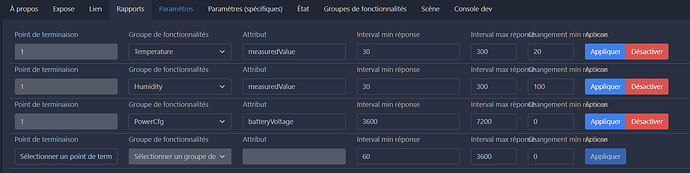

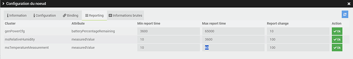

J’utilise JeeZigBee et des sondes SNZB-02D et je n’ai pas de soucis pour la remontée d’information de la t°. J’ai changé un paramètre dans la configuration du module pour que la remontée soit plus rapide:

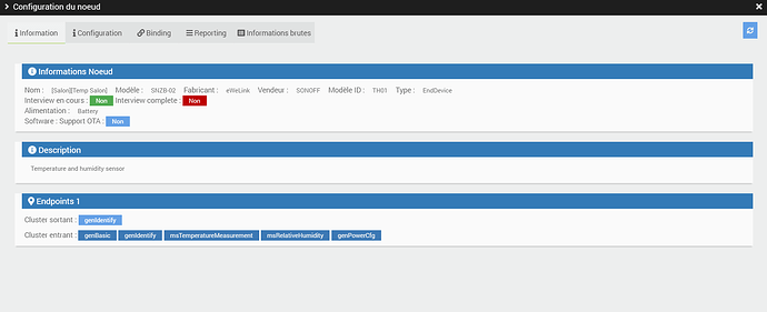

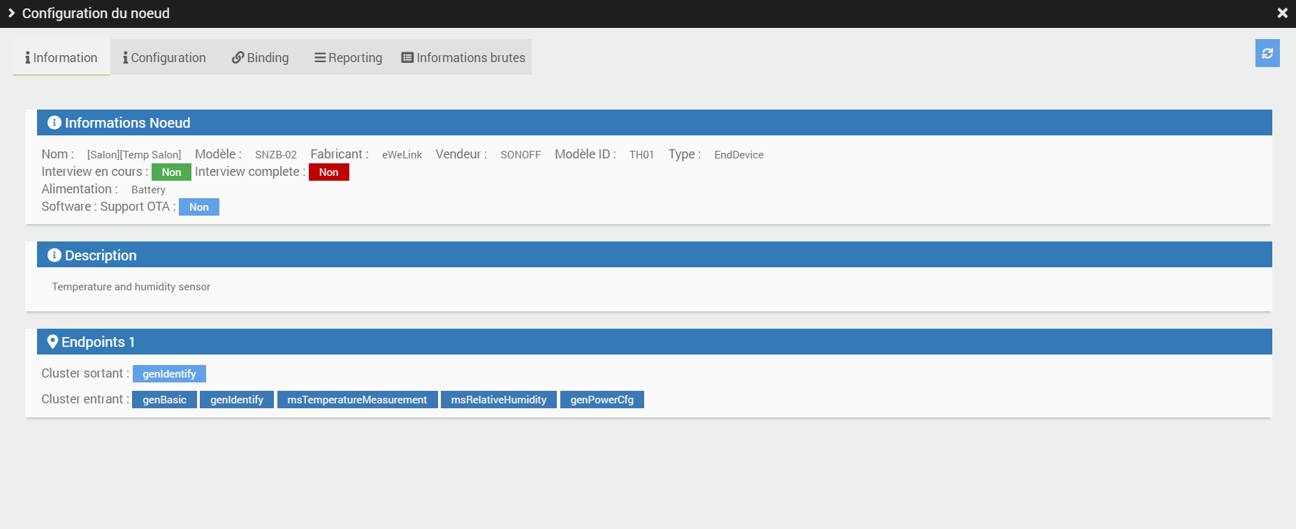

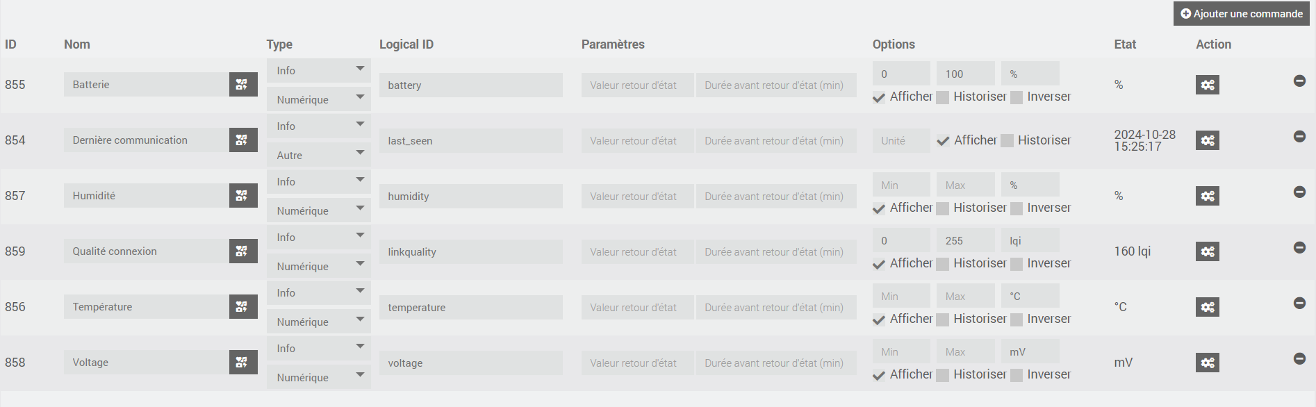

Et voilà des captures du capteurs
L’interview n’est pas complet c’est typique d’une mauvaise inclusion. As tu bien suivi la documentation du plugin jeezigbee pour reussir l’inclusion ?
J’ai activé l’inclusion dans le plugin, je suis resté appuyé sur mon module pendant 3 sec et il a s’est inclus, ensuite j’ai renommé le module et sauvegarder. J’ai loupé une étape ?
Oui je pense, je t’invite a regarder la documentation du plugin il manque au moins 2 points la (je les donnes pas la car la doc est bien plus complète et précise que ce que je pourrais dire et je risque d’en oublié).

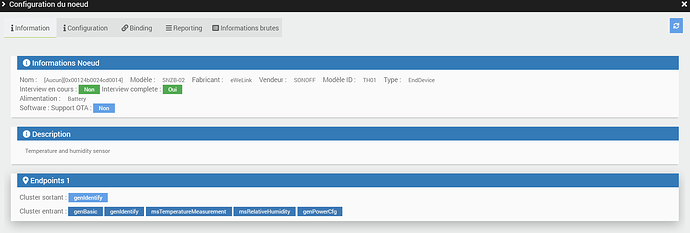

J’ai réinclus le module et cette fois l’interview est complète mais toujours le même problème
Faut attendre qu’il remonte les infos je pense, suivant les modules ca peut prendre jusqu’a 1h.

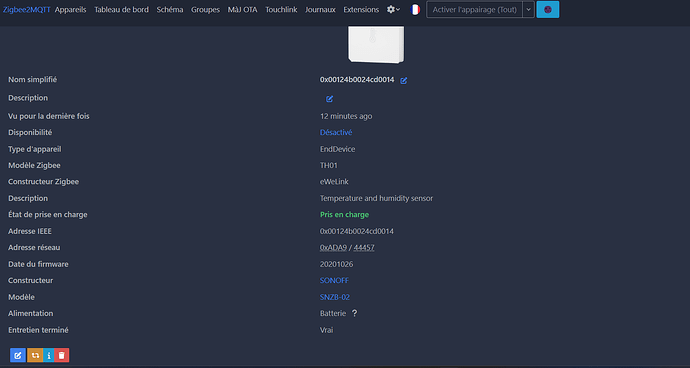

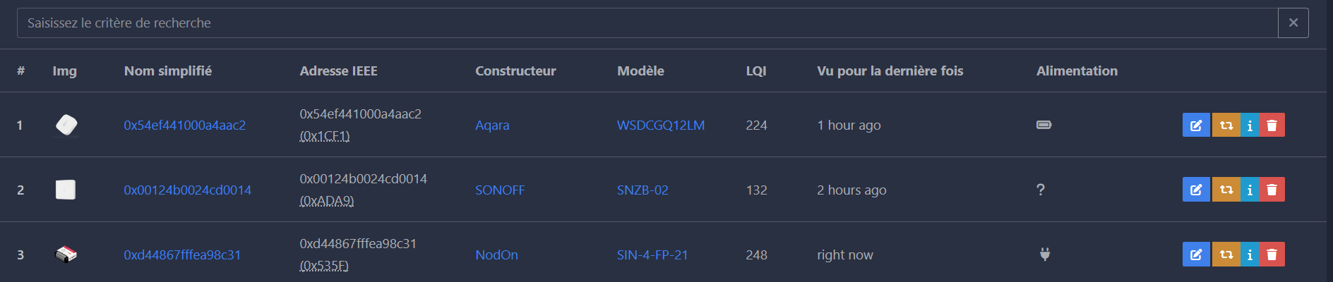

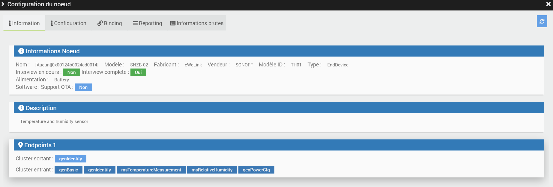

Je viens de voir ça dans le Zigbee2MQTT
Il est sur « Désactivé » alors qu’il est bien actif dans le plugin
C’est une info étrange la disponibilité, as tu les informations dans les autres onglet ? Si non le soucis est pas coté jeedom mais sur le zigbee.

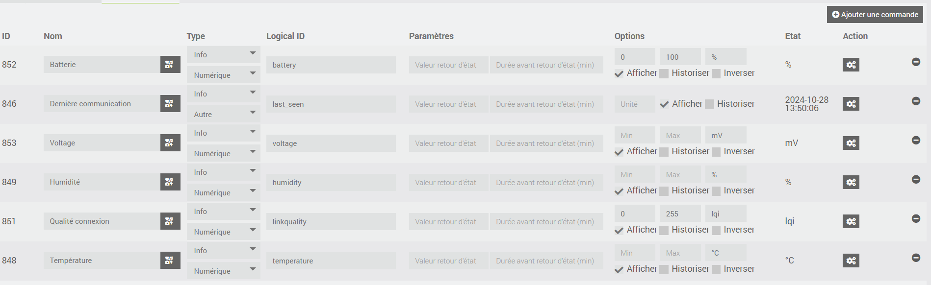

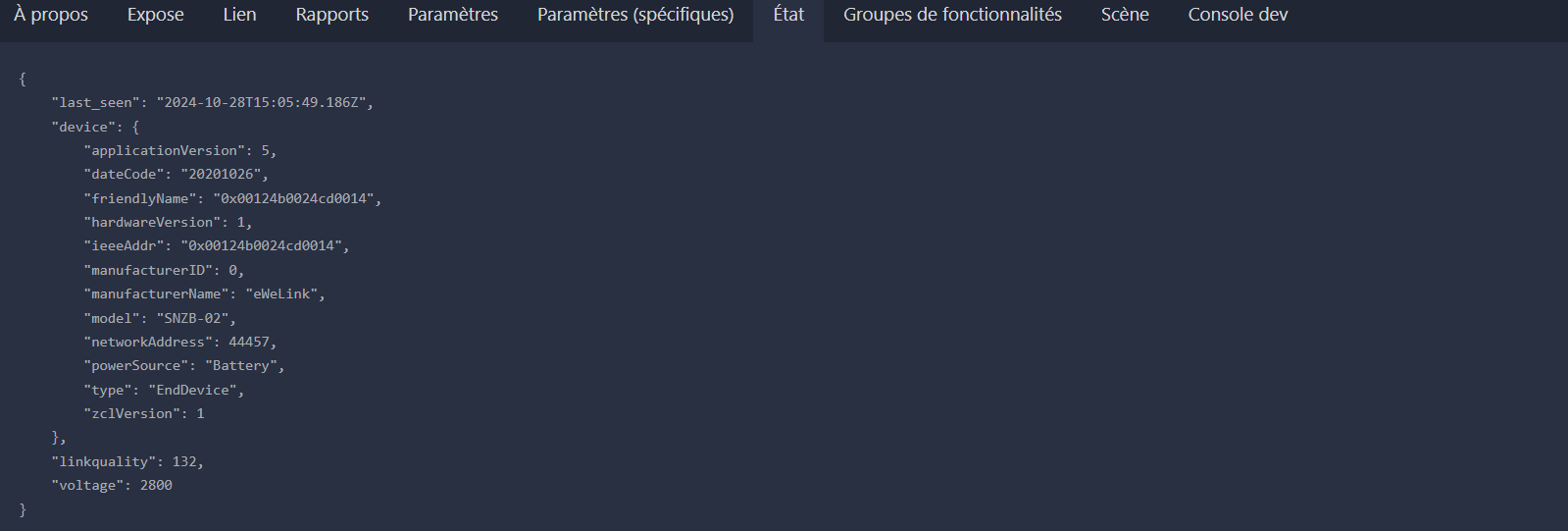

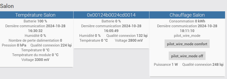

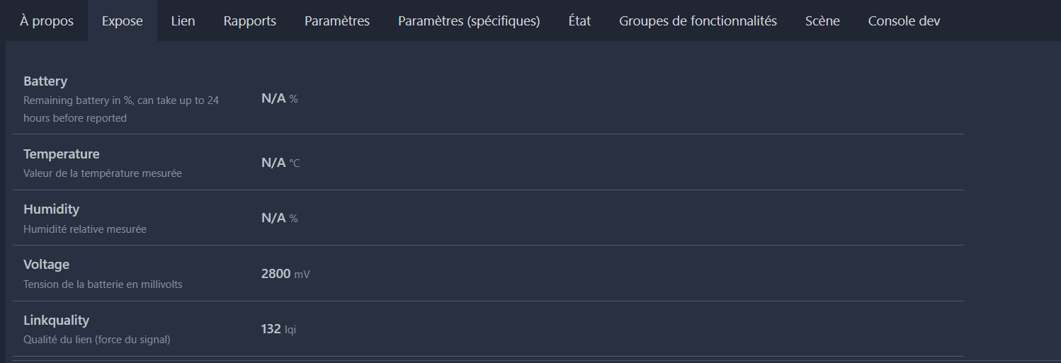

Oui j’ai bien des infos dans les autres onglets quelques exemple ci joint
Non tu as rien c’est tout a NA, le module envoi pas les infos. Je sais pas trop quoi dire la c’est un soucis module/zigbee2mqtt
