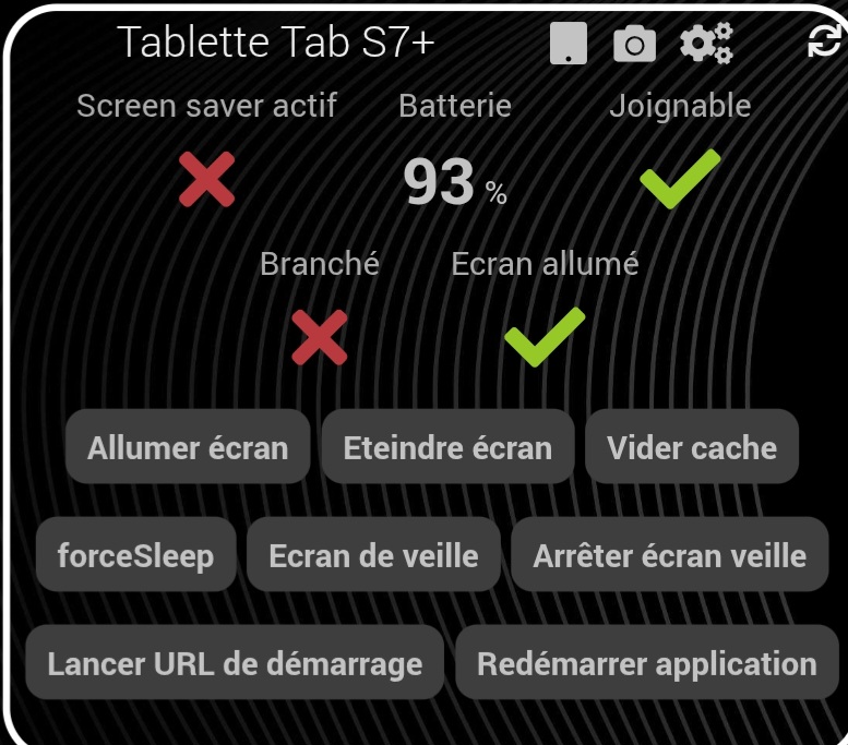

J’ai même essayé avec le nouveau plugin mais c’est toujours pareil ma tablette est joignable mais l’info de batterie ne remonte pas
Il y a eu une mise à jour il y a quelques jours sur l’application de la tablette et depuis ce jour j’ai plus d’infos de la batterie

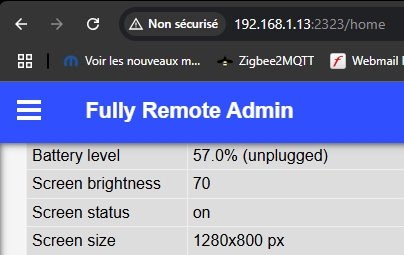

Si tu vas sur la page Web de l’application, cela te donne quoi ?
Oui j’ai la même version que toi dans ce cas je ne comprends pas pourquoi du jour au lendemain l’impôt de la batterie ne remonte plus en tout cas merci pour ta réponse
