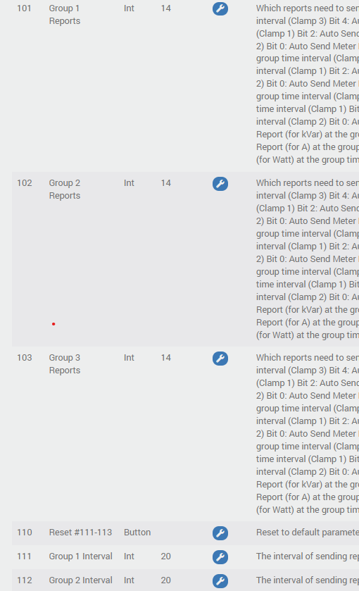

J’ai sorti mon module pour le réinclure, et je me suis souvenu qu’il fallait changer des paramètres dans les champs 101, et j’ai beau tester les valeurs que je lis dans les forum (14,15,64,…55xxx) rien n’y fait…

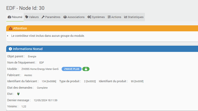

J’ai le l’erreur suivante (je ne sais pas si c’est qui bloque) :

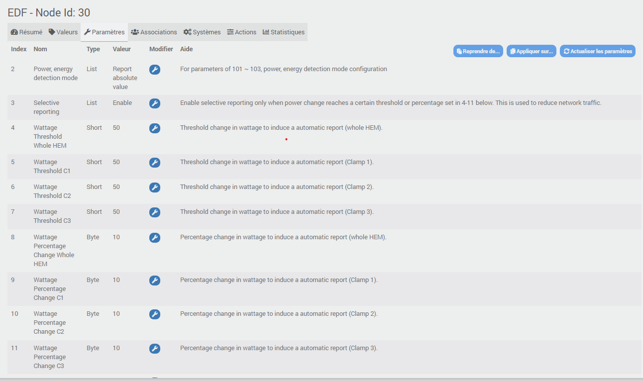

et mes paramètres suivants :

Je dirais :
  • de vérifier que le contrôleur est bien dans lifeline (onglet associations)
  • de passer à zwave-js
  • de passer sous Debian 11.
Merci pour pour ton retour je viens de corriger dans l’onglet association. Je n’ai plus la premiere erreur.

Malheureusement toujours pas de remontées V, A et W.
Je retourne avec mon paramètre 101.
