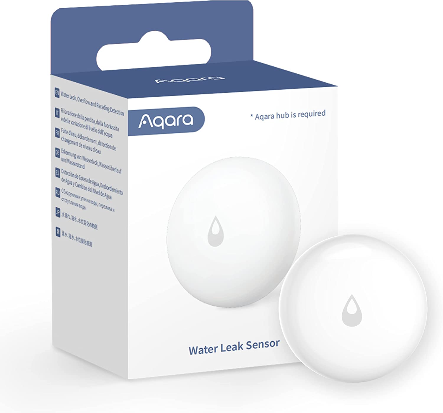

Hello tu peux mettre une photo de ton équipement ? moi j’en ai plusieurs et ils fonctionnent sans soucis
c’est indiqué quelle version de Zigbee sur la boite ?
Zigbee HA 1.2
C’est ce modèle ?
Oui tout à fait, c’est bien celui-ci que j’ai sélectionné comme il n’était pas reconnu automatiquement.

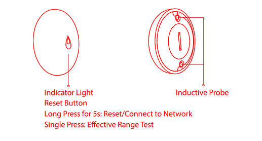

il y a bien une lumière bleue qui s’allume sur l’équipement quand tu appuie dessus ?
Reset ton équipement et recommence…
Jumelage
Appuyez et maintenez enfoncé le logo de l’eau sur l’appareil pendant ± 10 secondes jusqu’à ce que le voyant bleu clignote trois fois, relâchez le logo de l’eau (le voyant bleu clignote une fois de plus) et attendez.
Instructions de jumelage
Appuyez sur le bouton de l’appareil et maintenez-le enfoncé jusqu’à ce que le voyant bleu commence à clignoter, relâchez-le et l’appairage devrait commencer.
Si vous rencontrez des problèmes d’appairage, essayez de garder l’appareil en vie (appuyez sur le bouton toutes les secondes) après le début de l’appairage, jusqu’à ce que l’appairage soit terminé (source : ZHA avec appareil Zigate et Aqara ).
