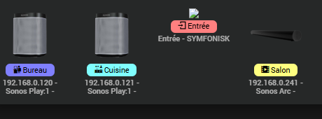

Salut à tous
Dans mes 2 jeedom (teste et prod) je n’ai pas l’affichage de mon enceinte symfonisk IKEA.
Tout fonctionne, mais juste l’icone n’apparait pas .
Si quelqu’un à une idée merci.
Mes autres enceintes OK RAS.

Ca sera ok en beta demain normalement

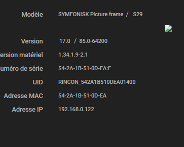

Salut @Mips
C’est Ok en beta sur la page d’accueil mais pas sur la page d’équipement.
Merci de ton aide

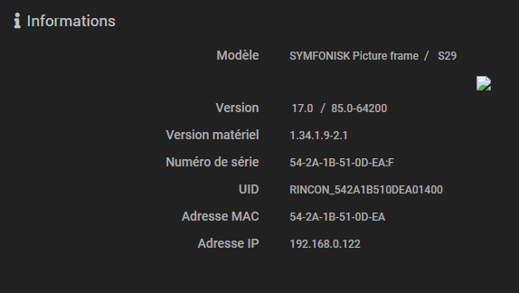

Page equipement

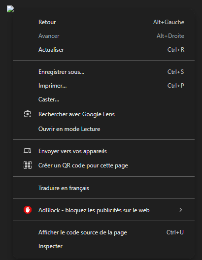

Quel est le lien qui échoue?
Ctrl+f5 fait pour rafraîchir?
Simplement un clic droit sur les deux images, celles qui s’affiche et l’autre, et « copier le lien » ou qlqch de similaire
Et me coller le résultat dans un Texte préformaté pour que je puisse comparer
sur la page principale
http://IP/plugins/sonos3/core/img/SYMFONISK_PICTURE_FRAME.png
Pour l’autre rien.
C’est laquelle la « page principale » pour toi? la liste des équipements?
peu probable, tu dois bien faire le clic droit sur l’icone « cassée », pas n’importe où sur la page
ou alors faire « inspecter »
je ne connaissais pas
<img name="icon_visu" src="plugins/sonos3/core/img/SYMFONISK_PICTURE FRAME.png" id="img_sonosModel" style="max-width:160px;">
il manque le _
ok j’ai compris, c’est à cause des 2 espaces et du fait que je suis nul en JS
ca sera bon demain
exactement
Tu n’es pas nul tu a réussi à m’aiguiller pour trouver le bug.
Merci de ton aide
Fonctionne parfaitement , merci pour ta réactivité
