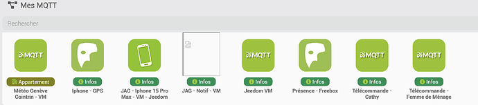

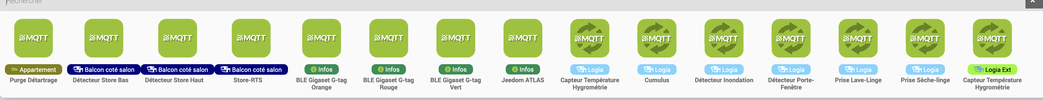

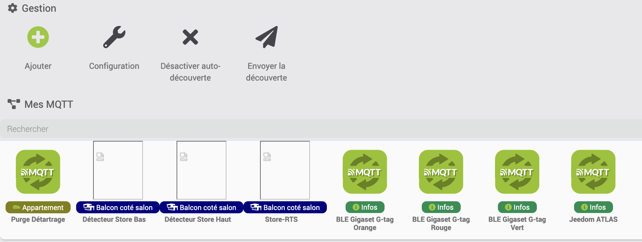

Pas d'image pour des équipements venant de Zigbee/Rfxcom
Lors du partage d’équipement venant de plugin-z2m, on n’a pas l’image qui s’affiche
L’image pointe vers
http://192.168.156.231/plugins/z2m/plugin_info/z2m_icon.png
http://192.168.156.231/plugins/rfxcom/plugin_info/rfxcom_icon.png
Je pense que cela doit se reproduire sur l’ensemble des plugins qui ont des images personnalisées

C’est une des nouvelles fonctionnalité de la beta (d’ou le soucis). Par contre je comprends pas trop pourquoi ca marche pas, tu as les plugins rfxcom et z2m d’installé sur la machine cible (la ou tu as le soucis d’affichage de l’image) ?
Oublie un copié/collé idiot de ma part la correction sera disponible dans quelques minutes. Désolé pour la gene.

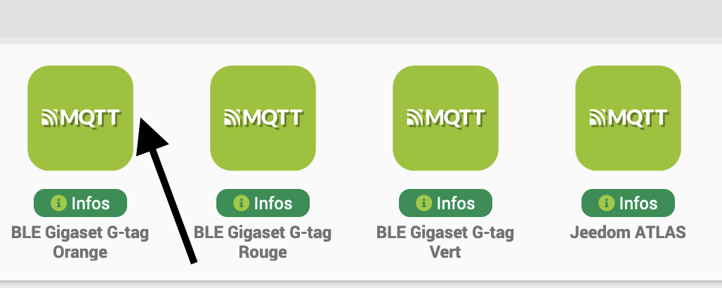

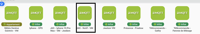

par contre je viens de voir que cela ne mettait pas le même icône
est-ce normal ?
Pour les équipement liée normalement tu as une autre image qui indique que c’est un équipement transmis et si en plus le plugin est sur la source et la cible alors tu as l’icône du plugin à la place.
si j’ai bien compris si dans le Jeedom cible le plugin est présent alors on affiche l’image qui est présente dans le dossier du plugin
Par contre si pas le plugin installé dans le source, on devrait afficher
mqtt
et la actuellement quand je synchronise, j’ai systématiquement l’image qui est remplacé par celle du plugin
mqtt2_icon
Car depuis tout a l’heure que j’ai ouvert le sujet quand je synchronise, l’image est remplacé par
On voit bien la différence avec cette image
https://community.jeedom.com/t/pas-dimage-pour-des-equipements-venant-de-zigbee-rfxcom/129423/5?u=jag

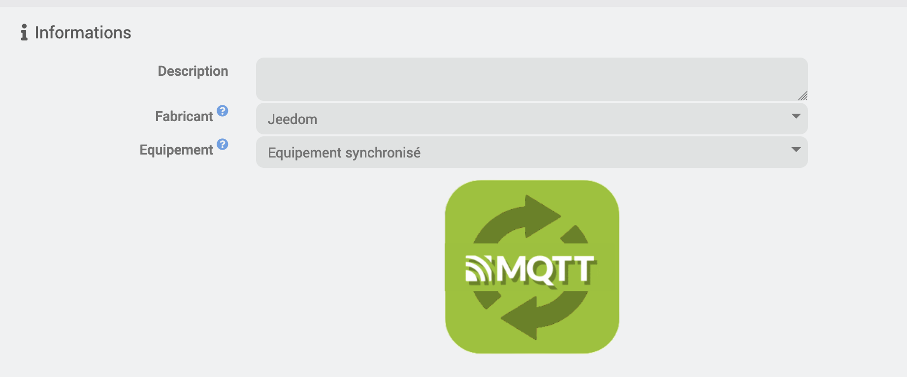

Tu peux m’envoyer une capture d’écran d’un des modules transmis ?

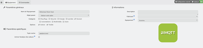

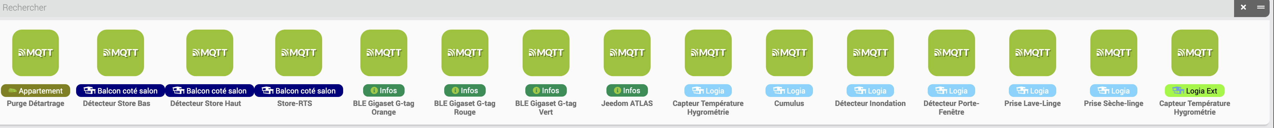

J’ai deux cas
Par contre dans la vue globale, je n’ai pas le même icône
Dans le deuxième cas, je n’ai plus de
  • Fabricant
  • Equipement en inconnu
Pourtant dans le Jeedom source, il est bien transmis
Ok je vois le soucis je corrige dès que je rentre.
Désolé pour le bug.

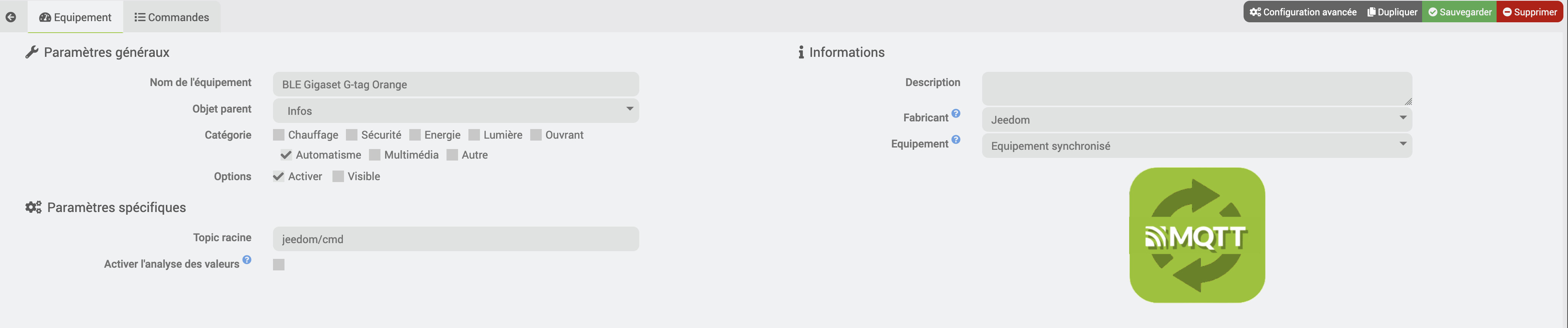

Configuration de l’équipement si cela peut aider
{"createtime":"2024-08-15 12:17:12","notifiers":[{"name":"TOUS","executeCondition":"","cmd":[{"enable":"1","background":"0","cmd":"#15407# && #13720#","executeCondition":""}]},{"name":"App Mobile - Jeemate","executeCondition":"","cmd":[{"enable":"1","background":"0","cmd":"#13720#","executeCondition":""},{"enable":"1","background":"0","cmd":"#15407# ","executeCondition":""}]},{"name":"App Mobile - Jeedom","executeCondition":"","cmd":[{"enable":"1","background":"0","cmd":"#15407#","executeCondition":""},{"enable":"1","background":"0","cmd":"#13720#","executeCondition":""}]},{"name":"App Mobile - Jeemate Alerte","executeCondition":"","cmd":[{"enable":"1","background":"0","cmd":"#13727#","executeCondition":""},{"enable":"1","background":"0","cmd":"#15409#","executeCondition":""}]},{"name":"App Mobile - Jeedom Alerte","executeCondition":"","cmd":[{"enable":"1","background":"0","cmd":"#15409#","executeCondition":""},{"enable":"1","background":"0","cmd":"#13727#","executeCondition":""}]},{"name":"Mail","executeCondition":"","cmd":[{"enable":"1","background":"0","cmd":"#1160#","executeCondition":""},{"enable":"1","background":"0","cmd":"#15407#","executeCondition":""},{"enable":"1","background":"0","cmd":"#13720#","executeCondition":""}]},{"name":"Discord Link","executeCondition":"","cmd":[{"enable":"1","background":"0","cmd":"#9638#","executeCondition":""},{"enable":"1","background":"0","cmd":"#15407#","executeCondition":""},{"enable":"1","background":"0","cmd":"#13720#","executeCondition":""}]},{"name":"Tous Alerte","executeCondition":"","cmd":[{"enable":"1","background":"0","cmd":"#15409# && #13727#","executeCondition":""}]}],"updatetime":"2024-08-15 17:44:26","hideOnMain":"0","battery_type":"","battery_danger_threshold":"","battery_warning_threshold":"","plugin::mqtt2::mqttTranmit":0,"real_eqType":"notificationmanager","real_eqType_name":"notificationmanager","link::eqLogic::id":"2039","manufacturer":"Jeedom","device":"mqtt","enableDiscoverCmd":"0"}

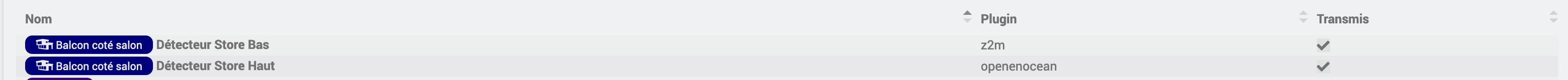

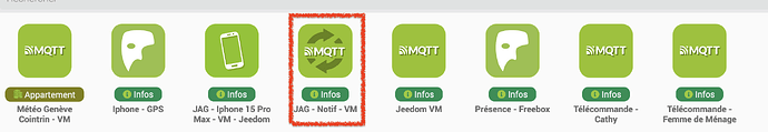

Effectivement je viens de poussez la correction
j’ai bien l’image qui apparait après la mise à jour du plugin (cadre rouge)
Par contre quand on envoie la découverte l’image change (cadre bleu)
Est-ce un comportement voulu ?
Je vois je viens de repousser une Maj en espérant que ca soit la bonne.
Merci a toi Loic
Celle-ci est la bonne
