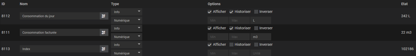

J’ai activé l’historisation des données de consommation et de facturation pour récolter des données et voir mon évolution mais je ne sais pas pourquoi, cela ne semble pas fonctionner.
En effet quand je vais dans l’historique pour voir ma commande consommation du jour ou facturée, j’obtiens un message d’erreur qui me dit qu’il n’y a pas de donnée d’historique.

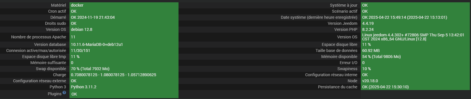

PS : ma page santé :

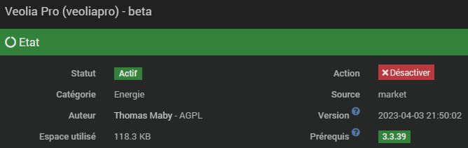

Mon plugin en beta :

OK je me réponds : en fait ça marche très bien, simplement quand on va pour consulter l’historique, par défaut ça propose une période qui correspond au jour passé, et comme dit plus haut, les données collectées le jour même par le plugin correspondent en fait à 3 jours dans le passé.
Bref lorsqu’on sélectionne une période plus longue ou en tout cas incluant des jours antérieurs à 3 jours dans le passé, bah ça marche très bien.
