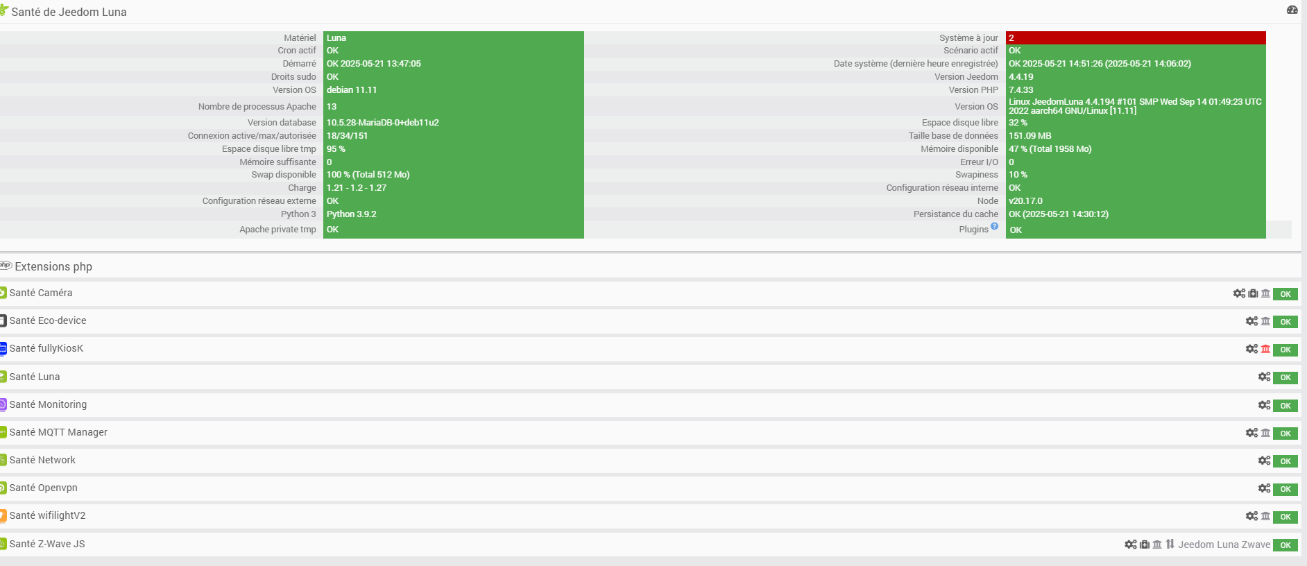

montrer la page santé de jeedom

Ma page Santé:
