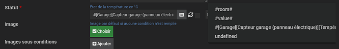

Justement c’est ce que j’avais essayé et j’ai ajouté l’info « Humidité » en % mais dans le sous-titre je n’ai que la le texte « Humidite » qui s’affiche.
En résumé : #Humidite# ou Humidite m’affichent le texte Humidite dans le sous-titre.
J’avais regardé la doc mais ce n’est pas très précis pour les #xxxxxxx# donc j’ai un doute.

Si tu cliques sur le petit+ à côté du sous titre , tu dois avoir ta commande humidité disponible.
Edit : Oulaaaaa j’ai supprimé l’info supplémentaire et recréé et j’ai bien la valeur ! la seule différence est que j’avais fait la manip à partir de l’app Android alors que là j’ai fait à partir de Jeedom, les plugins et apps JeedomConnect étaient déjà à jour
