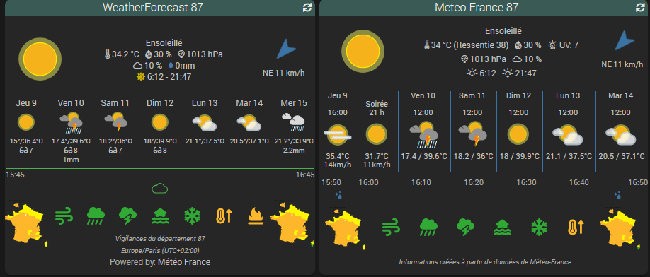

      Elle doit être active et son code postal renseigné. Ex:
c’est bien en “Configuration Jeedom” et c’est bien indiqué dans coordonnées : Réglages/Système/Configuration/Général. Cela marchait bien jusqu’à ce matin.

Cela ne marchait pas non plus ce matin. J’ai du coup tenté d’installer la version beta du plugin et les vigilances sont revenues aussitôt ! J’ai donc réinstallé le plugin en version stable, et cela marche maintenant.
La version de plugin-meteofrance la plus fonctionnelle en ce moment est la beta.
La stable date du 2 mars 2025.
En cherchant sur community, vous trouverez ce qui ne fonctionne plus dans la stable.
