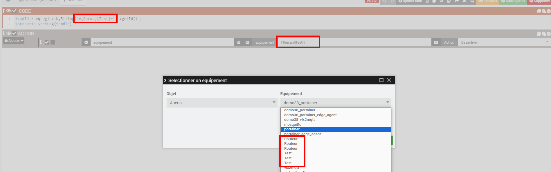

Je me rends compte qu’il n’y a pas contrôle d’unicité sur la création d’un équipement sans objet d’attachement (objet [Aucun]).
Du coup, si on met en place des scenarios (par exemple), seul le premier objet est pris en compte
Dans l’exemple ci-dessous, j’ai 3 équipements [aucun][Test], et quelque soit celui que je sélectionne, c’est l’équipement 882 qui est pris en compte
[2024-04-22 15:39:55][SCENARIO] -- Début : Scenario lance manuellement.
[2024-04-22 15:39:55][SCENARIO] - Exécution du sous-élément de type [action] : code
[2024-04-22 15:39:55][SCENARIO] Exécution d'un bloc code
[2024-04-22 15:39:55][SCENARIO] 882
[2024-04-22 15:39:55][SCENARIO] - Exécution du sous-élément de type [action] : action
[2024-04-22 15:39:55][SCENARIO] Equipement désactivé : [Aucun][Test]
[2024-04-22 15:39:55][SCENARIO] Fin correcte du scénario
Ce pb n’existe si nous avons un objet defini puisque nous avons un message d’erreur à l’enregistrement de l’objet non unique :
