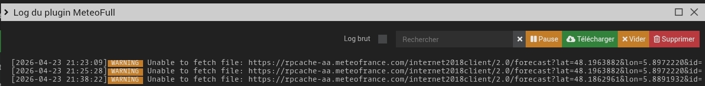

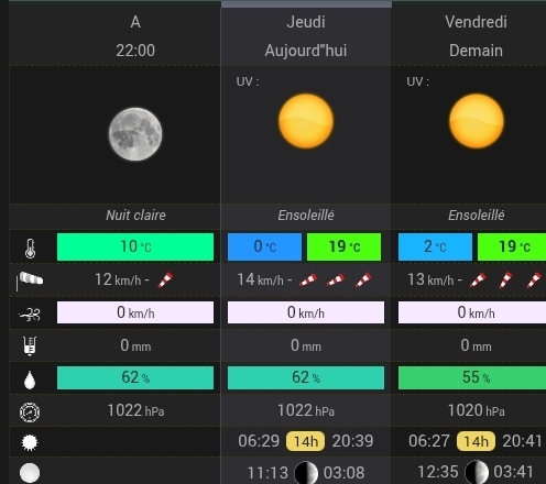

La seule commande que je ne possède pas par le plugin meteofull, est l’indice UV, qui est issue du plugin Meteofrance.

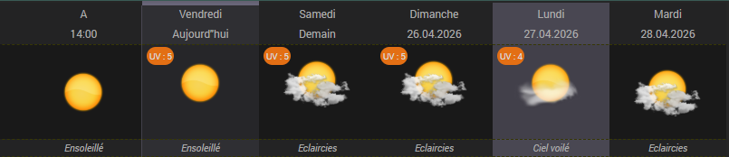

Pourtant, j’ai bien les indices UV par le plugin Meteofrance.
Même avec les coordonnées GPS de Jeedom ou en manu, j’ai le même message en warning.
Aussi, j’ai supprimé le fichier source API et réenregistrer l’équipement, mais toujours pareil.
Avez-vous bien les indices UV ?
Screenshot_20260423_215657_Chrome
Si oui, pourriez-vous m’aider svp ?
Vous remerciant d’avance de votre retour.

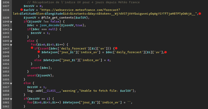

Sans correction du plugin, c’est normal de ne pas avoir l’indice UV.
Il y a eu du changement coté Météo France. (arret de http://rpcache-aa.meteofrance.com)
La version beta du 16.04 de MeteoFrance est justement une correction due à cet arrêt.
La correction est à faire dans le fichier plugins/MeteoFull/core/class/MeteoFull.class.php
J’ai mis un point rouge sur les lignes à corriger.
