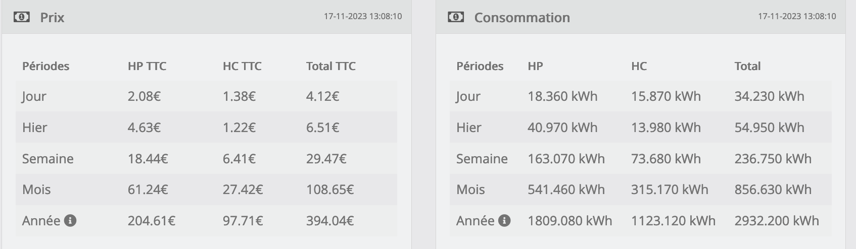

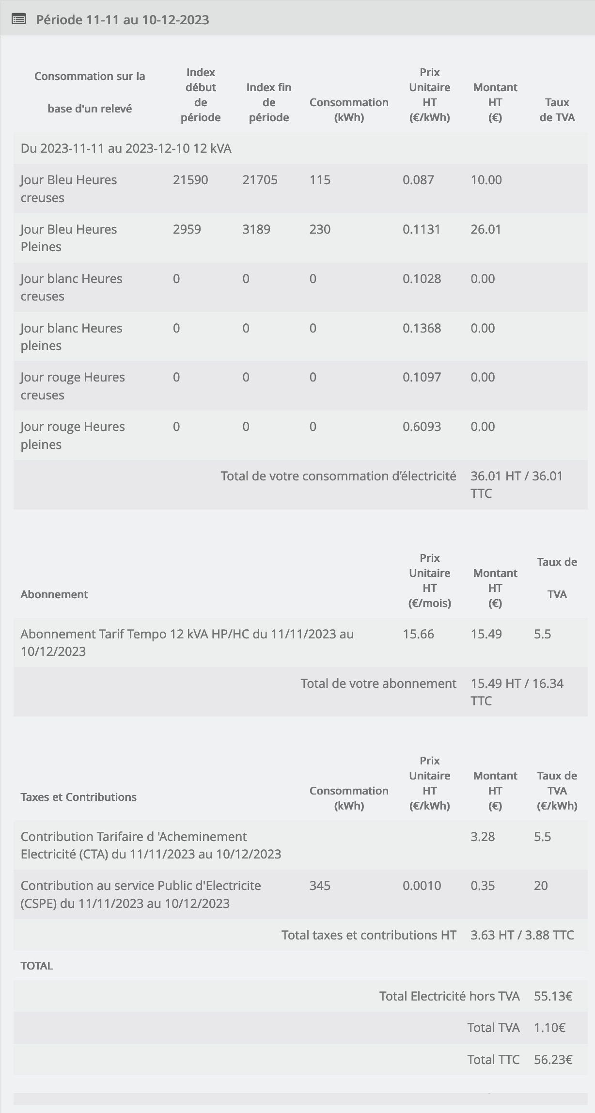

Je suis en abonnement Tempo et sur la facture, la TVA ne s’applique pas aux Kwh consommés alors que dans le panneau de suivi elle apparait bien. Je n’ai rien trouvé de concret dans la doc sur le sujet et je pense avoir revue la paramétrage 200x…
Quelqu’un a une idée ? Merci.

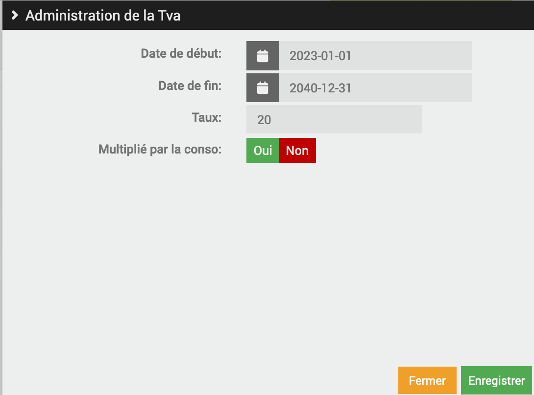

Mets une date de fin d’application moins lointaine que 2040
J’ai mis 2030… à la place de 2040 et cela fonctionne !!! Bug de l’an 2040
