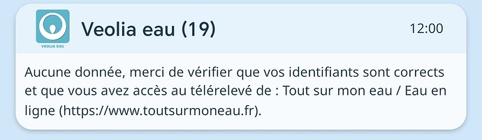

[2025-01-06 11:59:10][ERROR] : Aucune donnée, merci de vérifier que vos identifiants sont corrects et que vous avez accès au télérelevé de : Tout sur mon eau / Eau en ligne (https://www.toutsurmoneau.fr).

Si si bien le même moi qui l es crée juste mon screen est depuis jeedom connect mais c est bien une erreur du plugin Veolia eau
