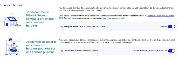

L’enregistrement des données est bien actif sur le site Enedis ?
Oui je l’ai bien activé
Par contre j’ai ce message

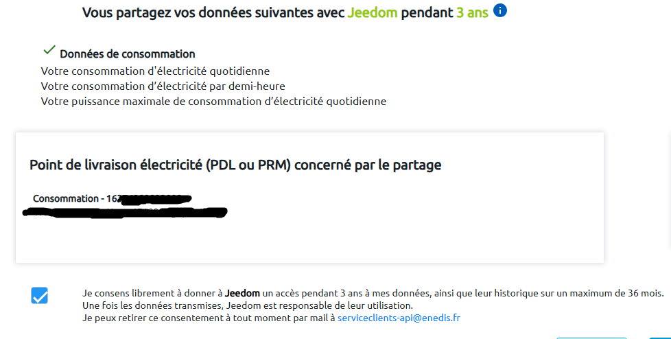

Meme probleme. Pourtant j’ai bien un mail d’Enedis indiquant que je partage durant 3 ans (démarrant il y a 2 jours) mes données avec Jeedom. Et sur leur site, pas de partage avec un tiers… Et dans jeedom :
0030|[2026-01-18 12:11:13]WARNING [Maison][Compteur] Erreur lors de la récupération des données horaires : Can no get enedis2 server 0031|[2026-01-18 12:11:13]WARNING [Maison][Compteur] Certaines données n'ont pas été récupérées : consumption_load_curve 0032|[2026-01-18 12:41:10]WARNING [Maison][Compteur] Erreur lors de la récupération des données horaires : Can no get enedis2 server 0033|[2026-01-18 12:41:10]WARNING [Maison][Compteur] Certaines données n'ont pas été récupérées : consumption_load_curve
