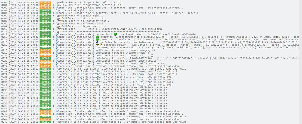

J’ai installé le plugin GRDF depuis 2 jours et je n’ai toujours aucune remontée d’information.
Voici le log pour plus de détails!
Merci pour votre aide

tu as bien des commandes crées sur l’équipement ?
tu n’aurais pas supprimer la commande conso-jour ?
essaie de synchroniser l’équipement, si non recréer un équipement et resynchroniser.
je n’ai aucune commande de créé…
j’essaie de supprimé le compteur et le recréer!
Bon ben désolé j’aurais du commencer par ça… après suppression et recréation toutes les commandes sont remontées!!!
Merci.
