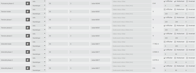

Capture d'écran 2024-11-09 224429
Je ne sais pas comment faire le refresh avec ce produit…
En fait, il n’est jamais allé chercher la valeur que ce soit la tension 1, 2 ou 3.

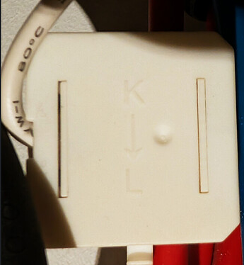

Pour commencer, est ce que les pinces ampèremétriques sont dans le bon sens ?
K => coté compteur et L => coté tableau.

J’ai vérifié les pinces, elles sont dans le sens souhaité. (Sachant que je mesure la conso de la maison, la conso du ballon, et la production du solaire)
Les trois câbles du HEM (ph-N) sont en sortie direct du même disjoncteur sur un wago. J’ai vérifié au voltmètre, c’est bon. Le HEM ne s’allumerait pas je pense.

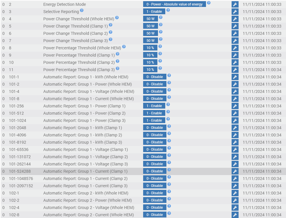

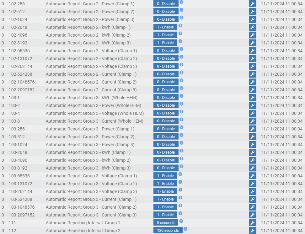

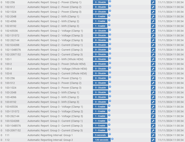

Je te fais une capture de mes valeurs.
Dans le groupe 1, les valeurs qui doivent s’actualiser souvent (5sec) (car plugin delestage)
Groupe 2 et 3, les valeurs qui s’actualisent moins souvent (120sec)
Je n’ai pas touché aux autres valeurs.

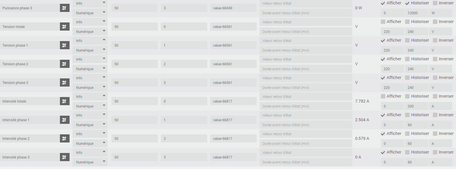

Capture d'écran 2024-11-11 110603

  • Possible d’avoir une vue de tous les paramètres « Configuration v1 » ?

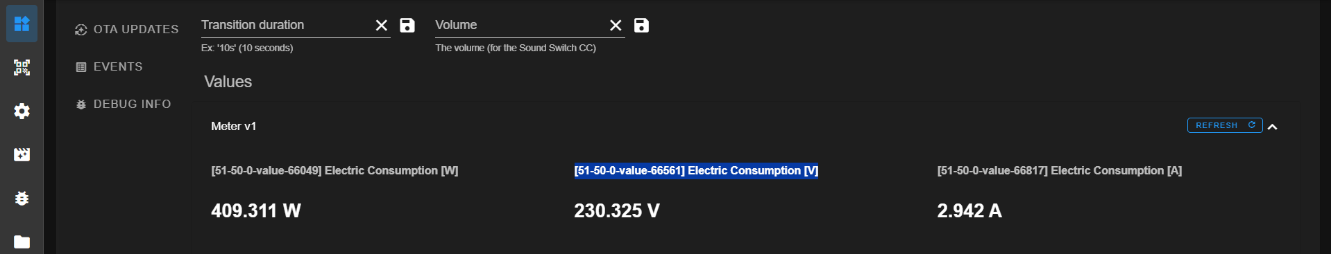

  • Sur la page zwave-ui, les valeurs sont également à 0 ?

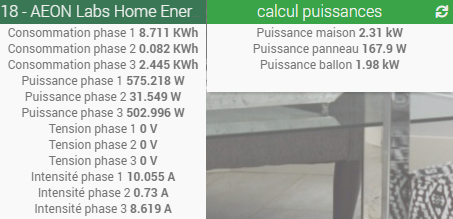

Je viens de mettre en marche le ballon d’eau chaude qui fait 2kw.
Les valeurs sont étranges. Autant l’intensité sur la ligne 3 (celle du ballon) semble bonne, autant la puissance calculée ne l’est pas. A cause de la tension inconnue peut être?

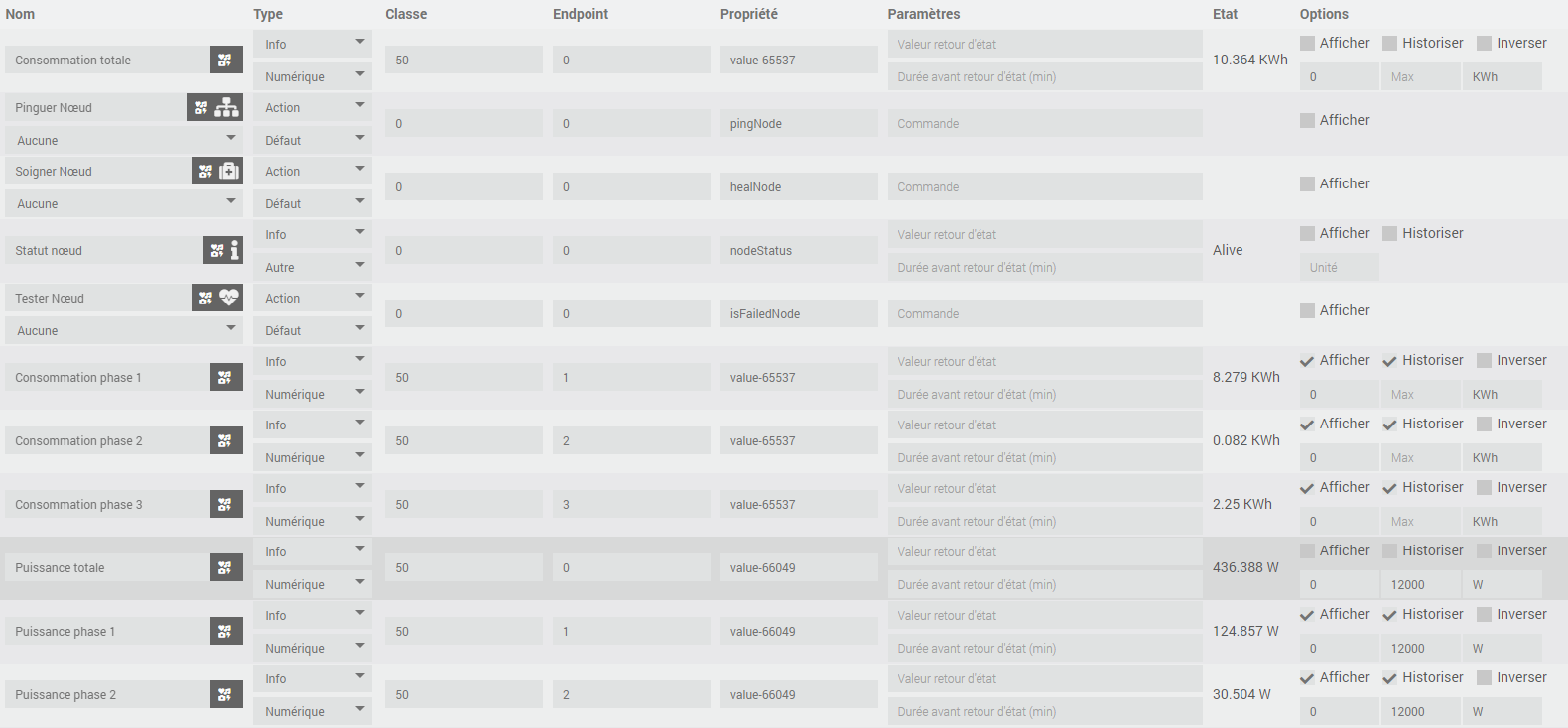

Capture d'écran 2024-11-11 115110
En fait, c’est un vue de « Configuration v1 » qu’il faudrait.
Concernant les pinces, on est bien d’accord qu’elles sont autour des fils de Phase uniquement. Pas sur câble complet (phase + neutre + terre)
Oui bien sûr, elles sont uniquement autour des phases.

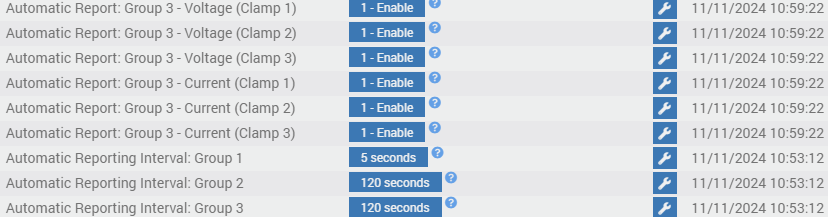

Peut être passer le paramètre 103-4 en « enable »
Je teste cela mais il me semble que c’est tension totale
Sinon j’ai créé un petit virtuel pour calculer la puissance avec l’intensité. L’intensité semble être bonne.
Capture d'écran 2024-11-11 121244
Malheureusement pas de changement après la modif de la ligne103-4.

Il s’agissait au final d’un problème d’affichage de la valeur qui était bloquée entre 220V et 240V.
La valeur mesurée était en fait d’environ 59V donc pas d’affichage…
