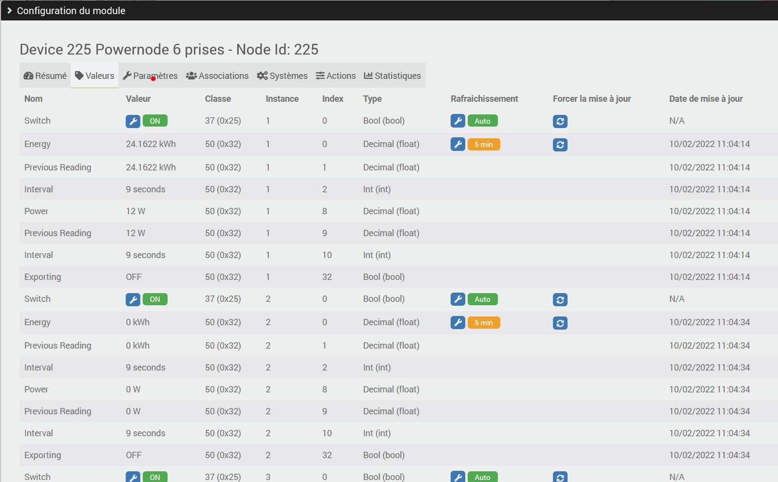

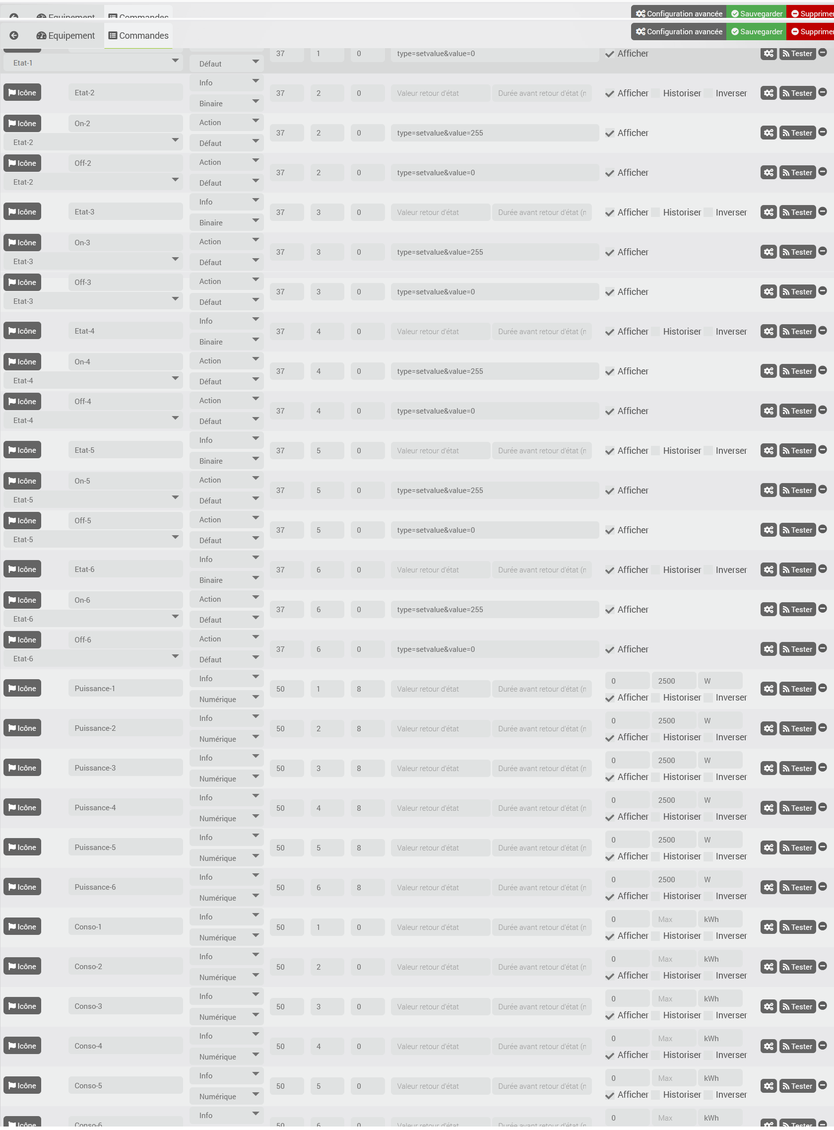

Je peux peut-être aider un peu ici. J’ai aussi cette super multiprise depuis très longtemps. Regarde le printscreen, tu y trouveras toute la config « Commande » du module Zwave et qui marche bien chez moi. Ca fait tellement longtemps que je l’ai et que je ne sais plus si c’est une config custom ou en standard dans les configurations recommandés.

Il faudrait pouvoir activer la commande entourée de rouge :

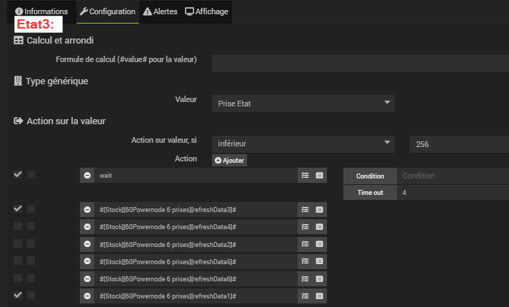

J’ai fait un scénario qui se déclenche sur l’évènement de la prise 1 et donc se refresh toutes les 10 sec
Reste plus qu’ savoir comment faire dans un scenario l’équivalent à je te clique sur le refresh (voir ma copie d’écran). Merci pour votre aide

il semblerais apres qqes test que c’est le rafraichissement auto qui plante en le placant a 5mn ca marche mais ca m’arrange pas forcement 5mn c’est pas top ds certains cas …
idem pour chaque « refresh » et chaque « Etat »
avec un wait plus court, je n’obtiens pas la puissance sur la bonne prise,
