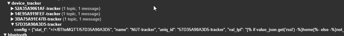

Après installation de MQTT Discovery, pour mes Nuts Nutale, je n’ai que l’information de config qui remonte via MQTT vers HA. Par ex :
{"device_tracker":{"57D35A90A3D5-tracker":{"stat_t":"+/+/BTtoMQTT/57D35A90A3D5","name":"NUT-tracker","uniq_id":"57D35A90A3D5-tracker","val_tpl":"{% if value_json.get('rssi') -%}home{%- else -%}not_home{%- endif %}","source_type":"bluetooth_le","device":{"ids":["57D35A90A3D5"],"cns":[["mac","57D35A90A3D5"]],"mf":"nut","mdl":"NUT","name":"Smart Tracker-90A3D5","via_device":"Antenne_BT_RPI_Grenier"}}}}
Dans HA je n’ai donc que l’info « Home/notHome » selon.

A noter que j’ai bien essayé de renseigner le champ « Topic & Clé » avec par ex pour un Nut : « +/+/BTtoMQTT/57D35A90A3D5 » ou même « BTtoMQTT/57D35A90A3D5 » ou encore « homeassistant/device_tracker/57D35A90A3D5-tracker », mais sans aucun effet (rien ne change dans MQTT Eplorer).

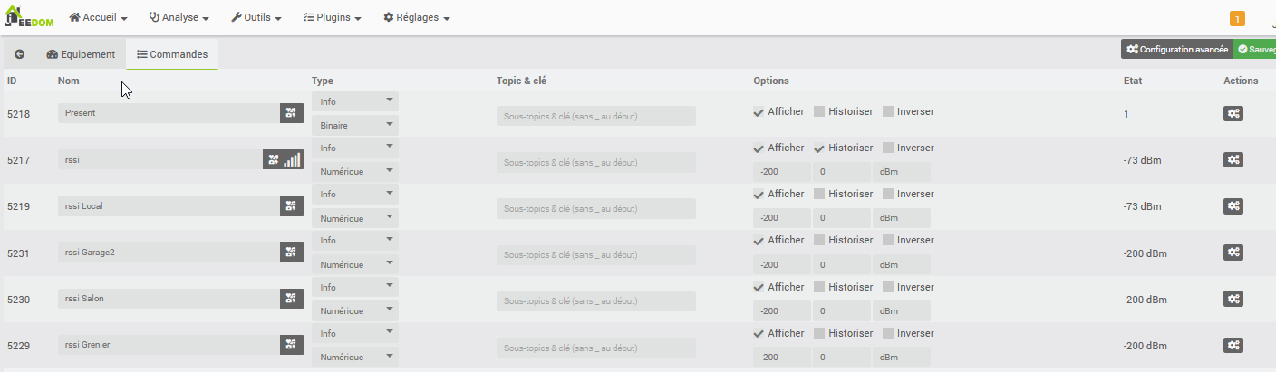

A quoi sert alors effectivement le champ « Topic & Clé » ? Désolé, mais la documentation est plus que light sur ce point. Je la cite :
Dans la liste des commandes, vous verrez le topic MQTT correspondant à chaque commande ainsi que la valeur du json s’y relevant.
Là aussi je ne vois pas « la valeur du json s’y relevant ». pour preuve :
8c589ce7672624e083fdb428f7f3cbeae0b90c4e_2_690x201
Comme dit précédemment, j’ai essayé de saisir plusieurs valeurs, mais aucun effet ! Que faut-il mettre alors ?

Il ne faut rien toucher en fait. Le plugin configure tout pour toi.
Je pense que je vais masquer cette config.
Si tu as changé des configs probablement que c’est incorrect à présent, le mieux est de relancer le démon, le plugin devrait corriger automatiquement.
Sinon supprimer les commandes et/ou équipements concernés et le plugin pourra les recréer
S’il y a des commandes actions bien sur que c’est publié sur mqtt, le plugin ne dialogue que via mqtt

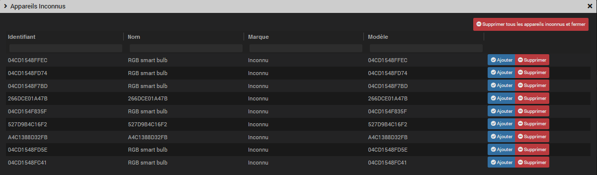

Par ailleurs, une autre question, selon vous quels filtres je peux/dois indiquer dans la config de chaque antenne TGW pour éliminer par exemple les appareils inconnus découverts par MQTT Discovery, tel que les « RGB smart bulb » ci-dessous :
Sachant après recherche, que ce sont en fait des lampes ADEO « ENKI LEXMAN E14 LED RGBW ».
J’ai essayé les filtres « ADEO » et « RGB smart bulb » mais sans résultat.
Une idée aussi pour tous les autres qui comportent la même valeur ( pour identifiant, nom et modèle) ?
J’en ai plusieurs dizaines qui reviennent systématiquement après chaque suppression … Je n’ai pas, a priori, d’autres appareils BT que mes NUTs.

Pour la question sur theengsgateway, je n’en sais rien et en vrai on s’en fiche que ca soit listé ou pas, ca changera rien sous jeedom.
