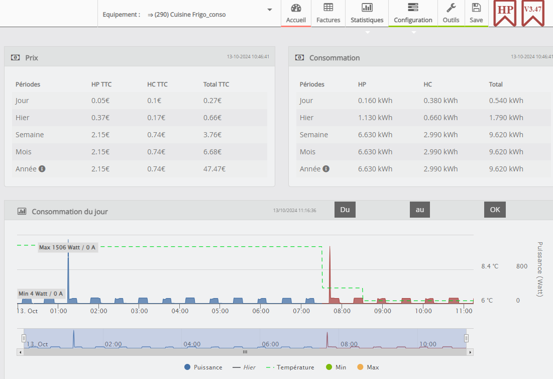

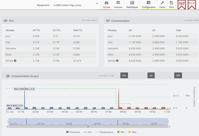

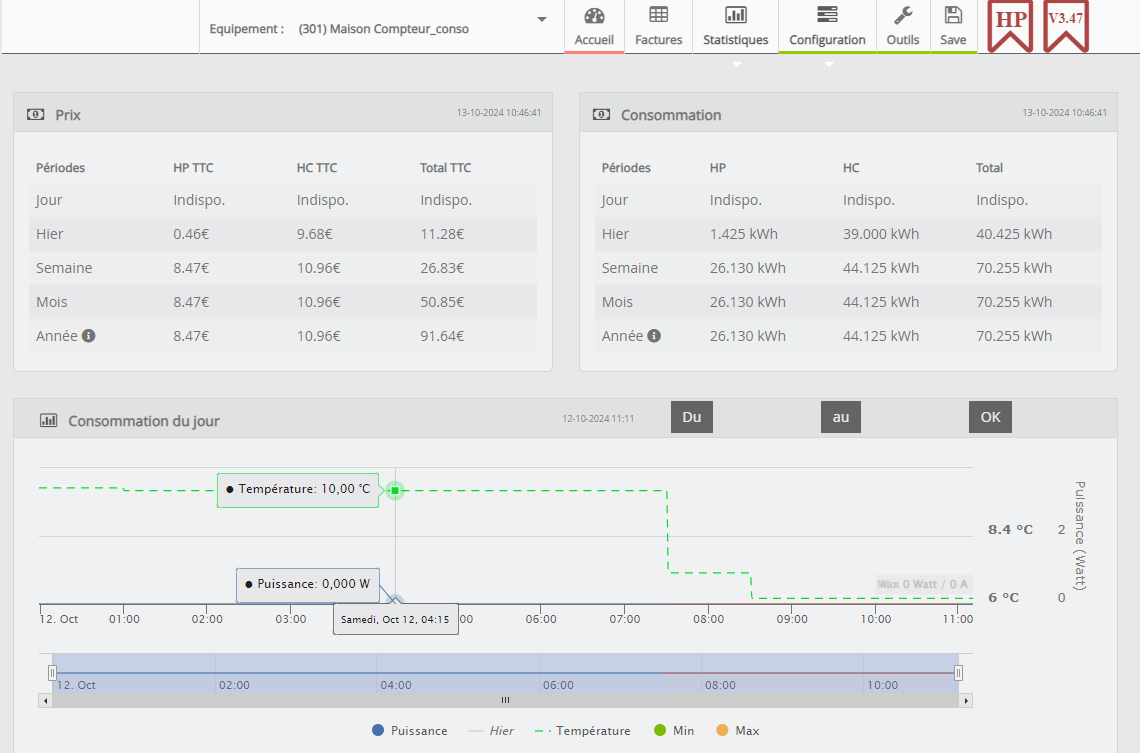

Je rencontre un petit soucis avec le plugin Suivi-conso couplé au plugin Enedis.

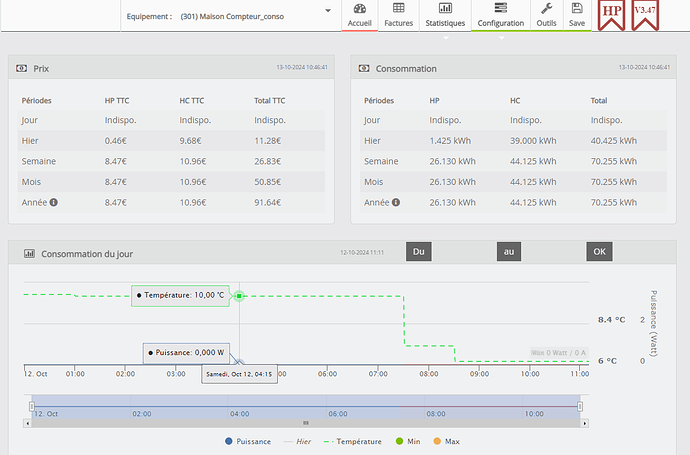

Je n’ai aucune information remontée sur la page de visu du plugin malgré les informations bien prises en compte dans la configuration du plugin.

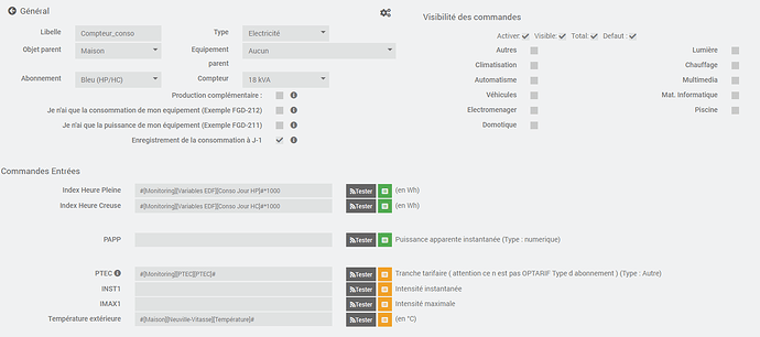

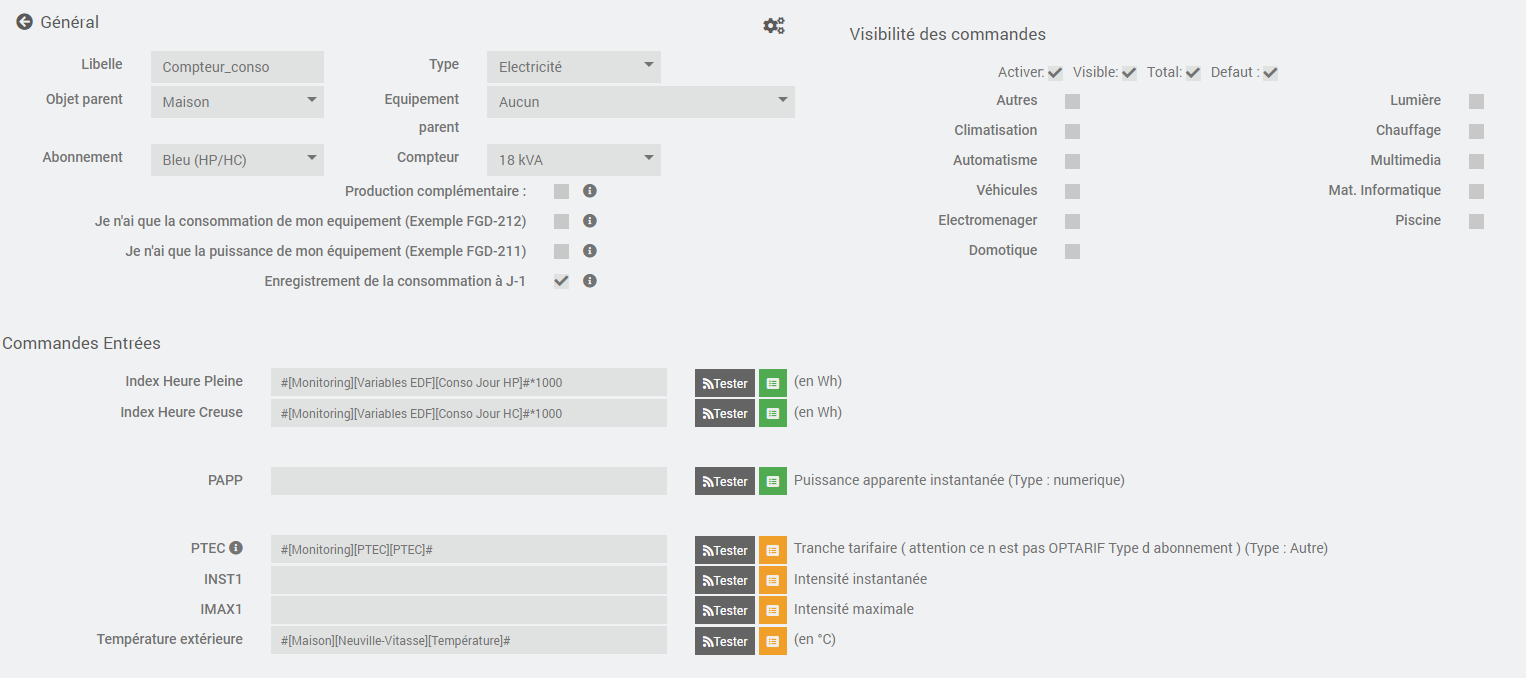

Voici la configuration de l’équipement dans le plugin.

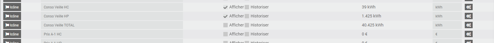

Les index HP et HC remontent bien des données.

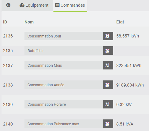

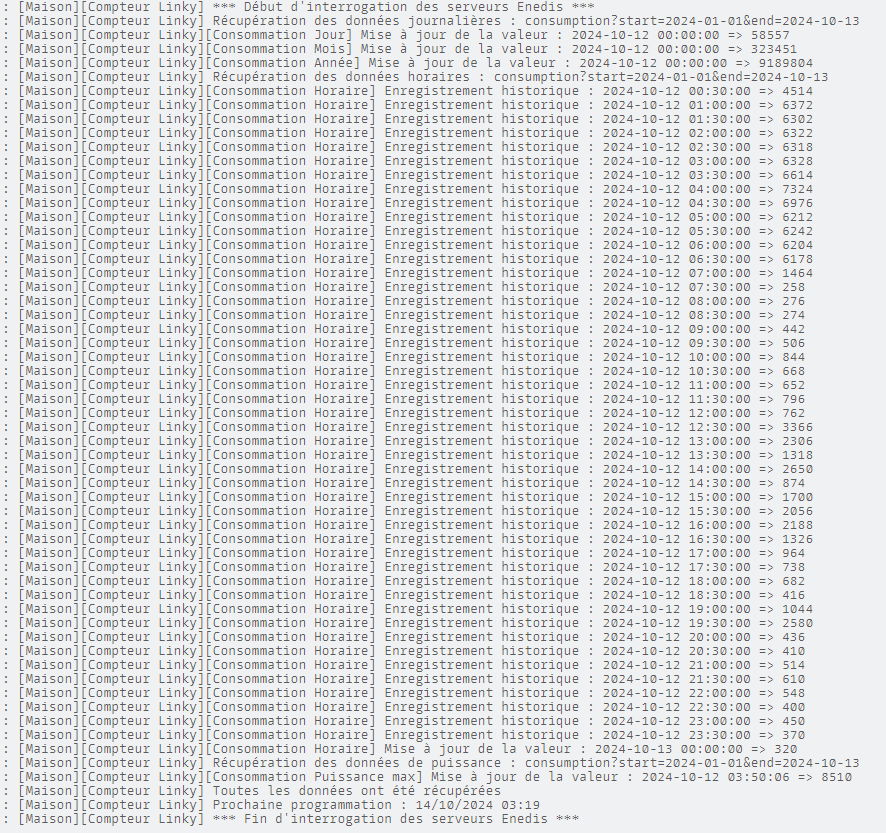

Le plugin Enedis s’actualise également correctement

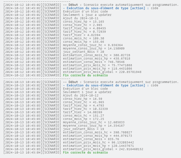

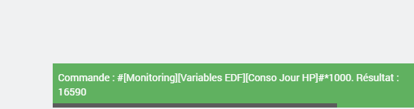

J’actualise les données via un scénario qui alimente des variables quotidiennement
Pour les autres éléments de suivi de consommation, je récupère correctement les informations qui alimentent le plugin.
