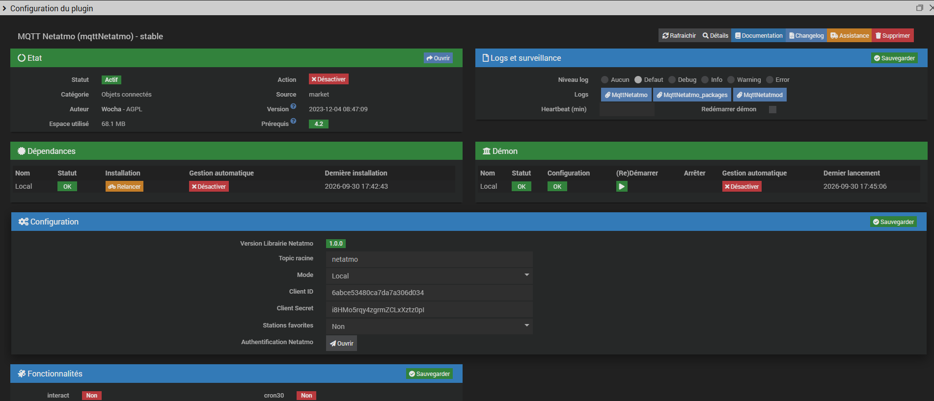

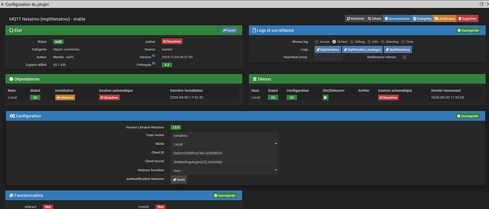

Coté Jeedom, j’ai installé le plugin mqttNetatmo :

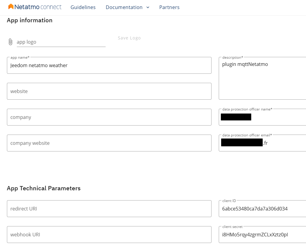

Fais la démarche sur dev.netatmo :

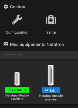

Puis intègré mes équipements :

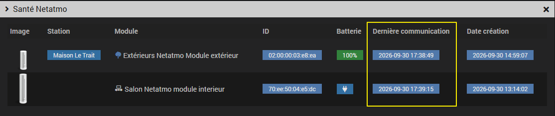

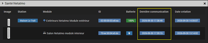

Tout semble correct lorsque je regarde la page “Santé” à l’exception des transmissions.
Il semble que les données des modules n’aient été récupérer dans Jeedom qu’une seule fois aucun rafraichissement des informations (copie d’écran faite le 01/10 à 12h00).
J’ai dû rater quelque chose, mais je ne sais pas quoi ?

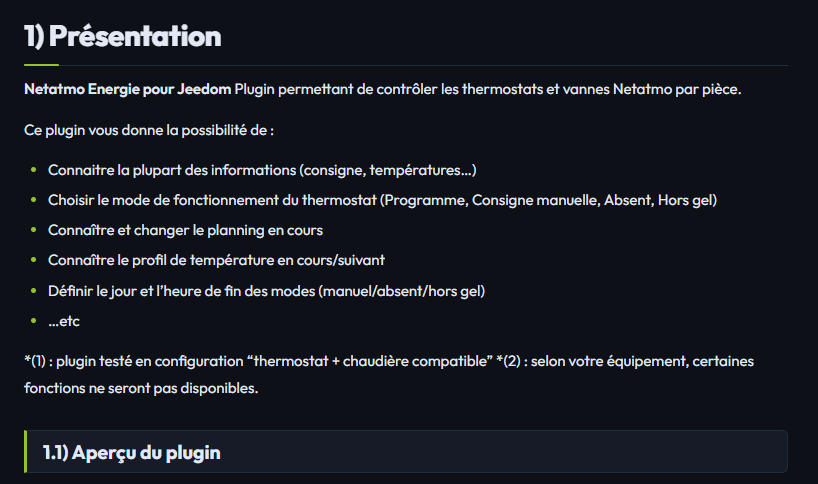

Ben là, j’ai l’air un peu couillon. Moi je me suis basé sur la documentation du plugin naEnergie ou il est écrit :
Je ne vois aucune référence à la station météo. J’étais donc parti du principe qu’il n’étais pas opérationnel pour la météo. Mais si ça peut le faire ça me va à 200%.

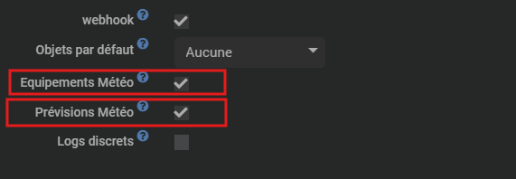

si ton besoin est juste d’avoir les infos des modules météo OUI

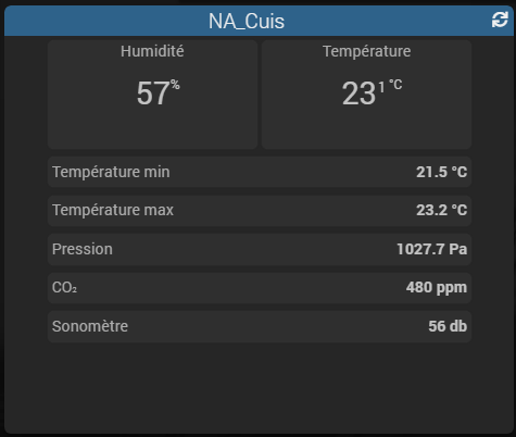

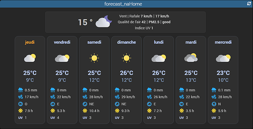

pense à activer ces options:

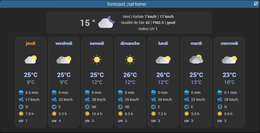

Pour avoir ça:
YESSSS.
Trop cool, merci pour ce super coup de patte Mister Limad.
