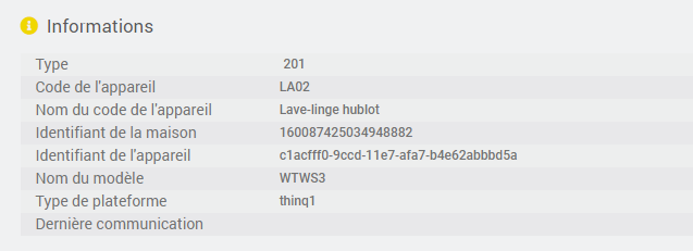

Après installation et configuration, mon lave linge est bien apparu dans mes équipements avec ses commandes mais je n’ai aucune remontée d’info, on dirait que la synchro ne se fait pas.
Je précise que le lave linge est bien allumé et connecté (ok sur l’appli LG ThinQ).

Capture d’écran 2024-06-29 102751
