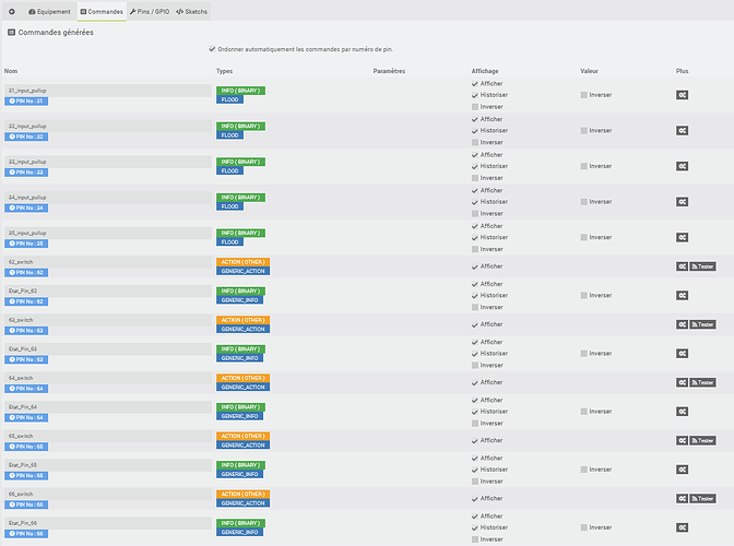

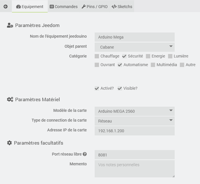

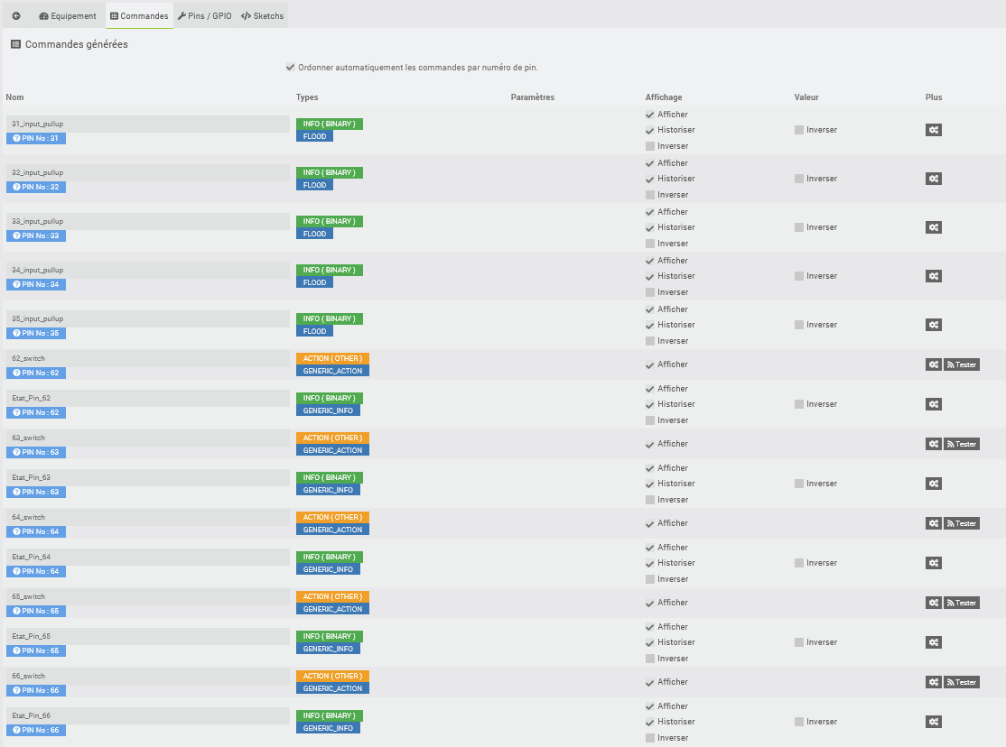

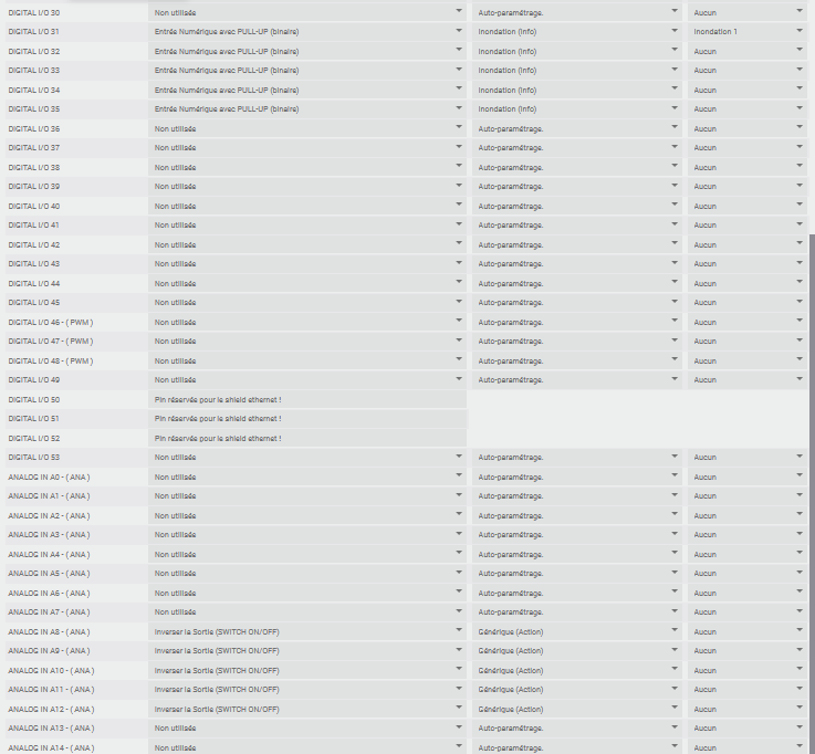

En revanche, je ne parviens pas faire communiquer l’arduino avec Jeedom.
J’ai essayé de créer un virtuel ainsi qu’un scénario mais il ne se passe rien

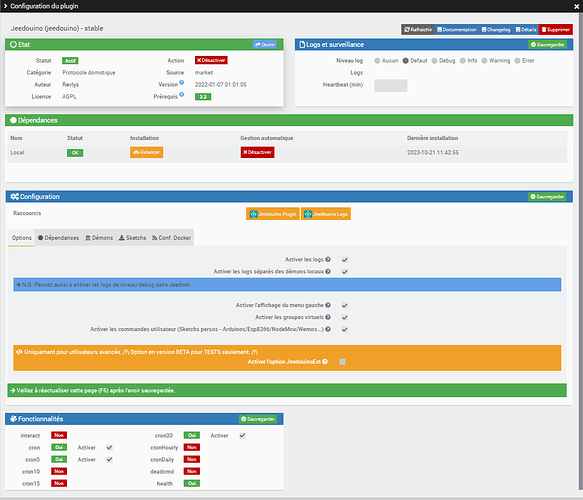

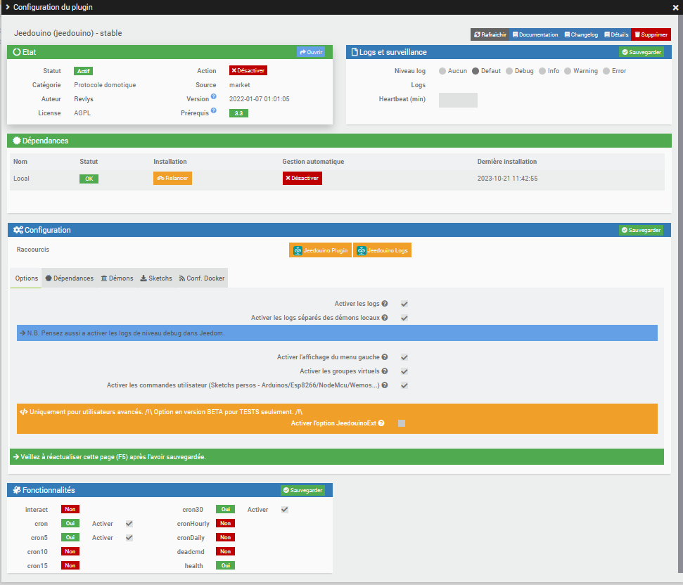

Jeedouino a été correctement installé:
