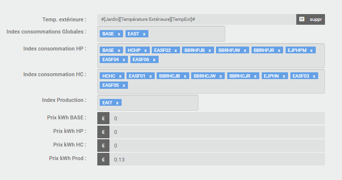

Le problème : tous les indexes remontent sauf la production que ce soit SINSTI, EAIT ou stat prod today qui restent à 0.
Historique : J’ai installé des PV en octobre et je passe automatiquement en mode standard sur mon linky.
Je configure alors Teleinfo et tout est ok.
Je passe quelques mois plus tard à l’offre TEMPO. Je rencontre des soucis avec teleinfo et je me rends compte que je suis passé automatiquement en mode historique. J’appelle mon fournisseur qui met environ 1 mois à me repasser en STANDARD.
Depuis le plugin teleinfo ne remonte pas les index de production alors que le reste fonctionne.

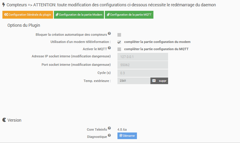

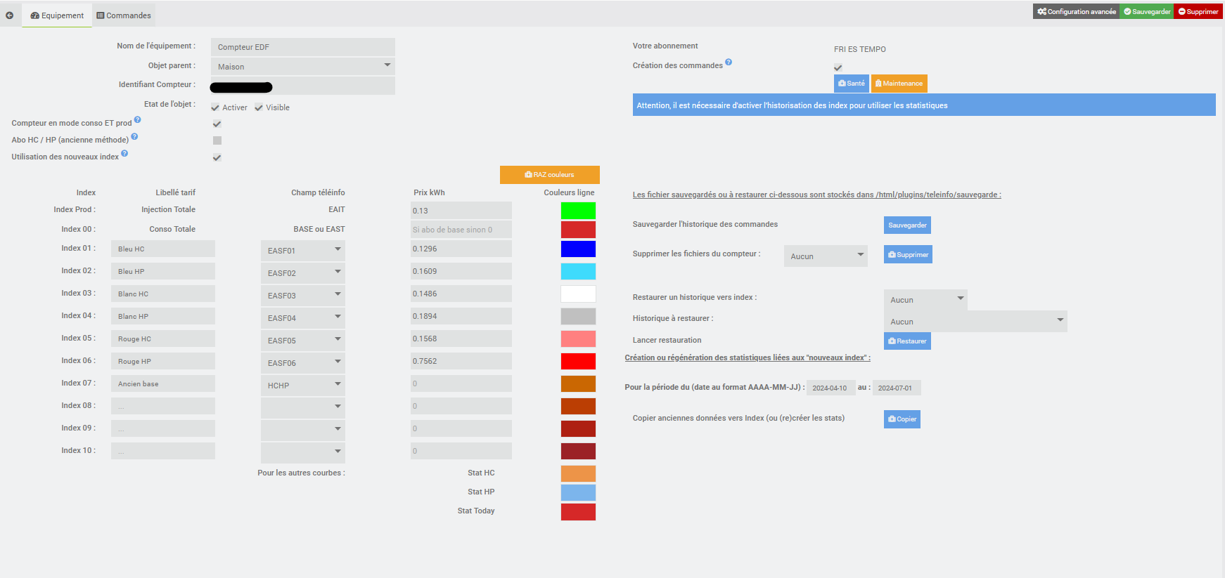

Matériel : Module Téléinfo USB
Configuration :
Logs:

Normal tu es toujours considéré comme consommateur uniquement et ce n’est que si tu étais producteur que ton compteur enverrait ces informations. Tu peux demander à passer producteur sans revente donc sans changer quoi que ce soit à ton contrat, je ne suis pas chez moi mais tu peux chercher sur le forum. Si tu ne trouves pas je t’enverrai le lien vers le post qui en parle
Oulà, ça m’inquiète là. J’ai bien un contrat de revente en EDFOA tout ce qui a de plus officiel (installateur RGE)
Est-il possible que le passage à TEMPO est également supprimé mon statut de producteur ?
Cela veut-il dire que depuis que je suis en TEMPO, EDF n’a plus d’information sur ce que je suis censé vendre ?
Alors là aucune idée, le mieux serait de voir directement avec ton fournisseur, la seule chose que je peux te dire c’est que ton compteur est en mode consommateur et non pas producteur :
[2024-07-01 17:57:07][DEBUG] : MODEM------ name : STGE07 (STGE Translation) label : STGE07 - Fonctionnement producteur/consommateur value : Consommateur
Renseignements pris, il s’agit juste d’un mode à activer sur le linky, rien à voir avec le contrat de revente.
Reste à attendre que ma demande soit prise en compte auprès des services.
Un coup de fil plus tard et hop, je passe en producteur et hop, le linky remonte les infos de production.
Trop cool !
Merci @Noyax37 pour l’aide !
