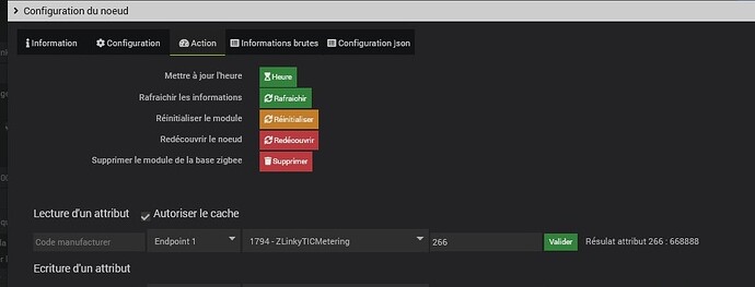

il manque 1::1794::266 qui correspond à l’index HPJR
Une idée
J’ai eu le même problème, il s’est étrangement résolu en allant lire l’attribut dans les paramètres du module. Il s’est à partir de ce moment mis à jour automatiquement.
Super merci, ça marche
