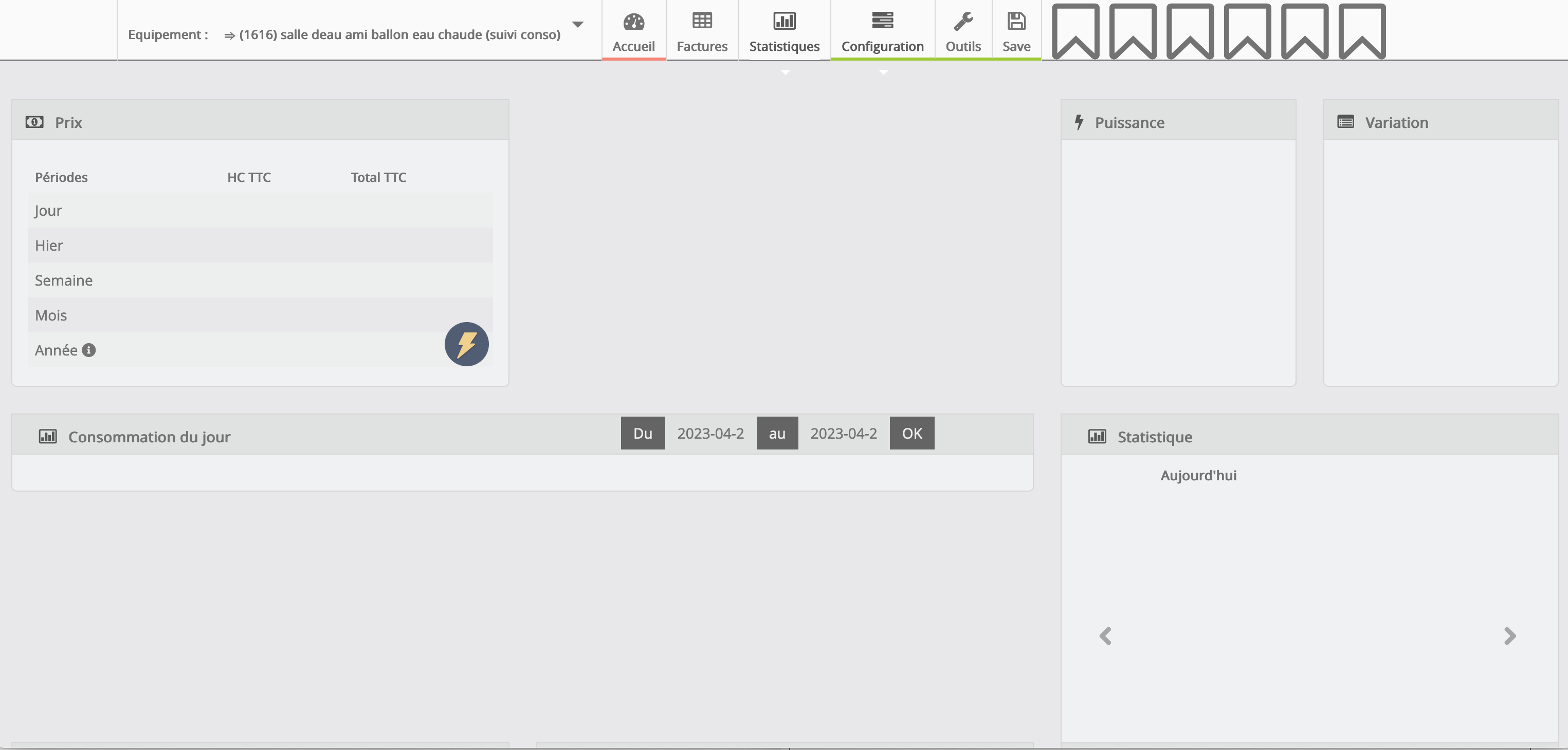

Je n’ai pas d’information et jolis graphiques dans le plugin suivi-conso.
Un exemple:

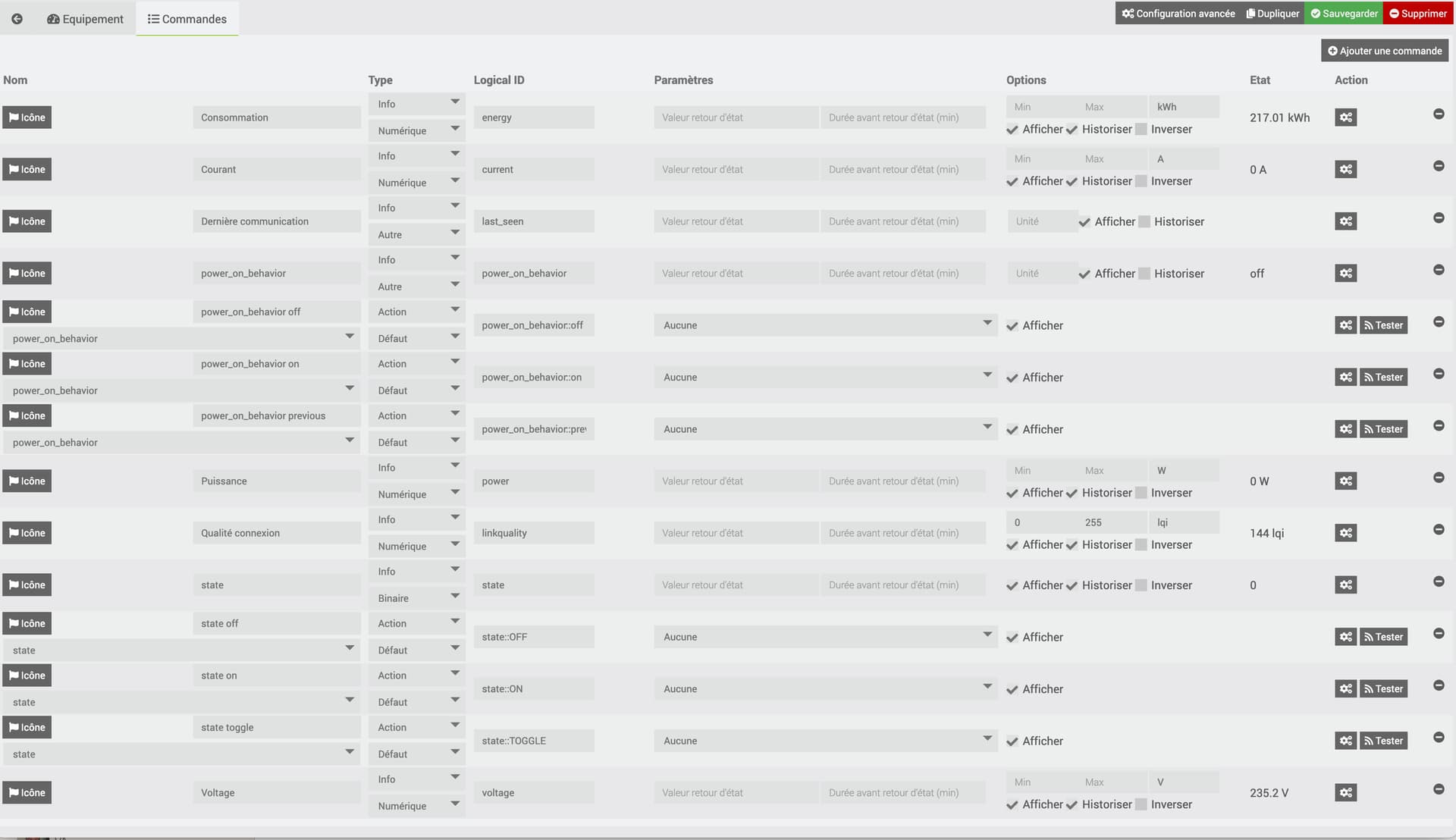

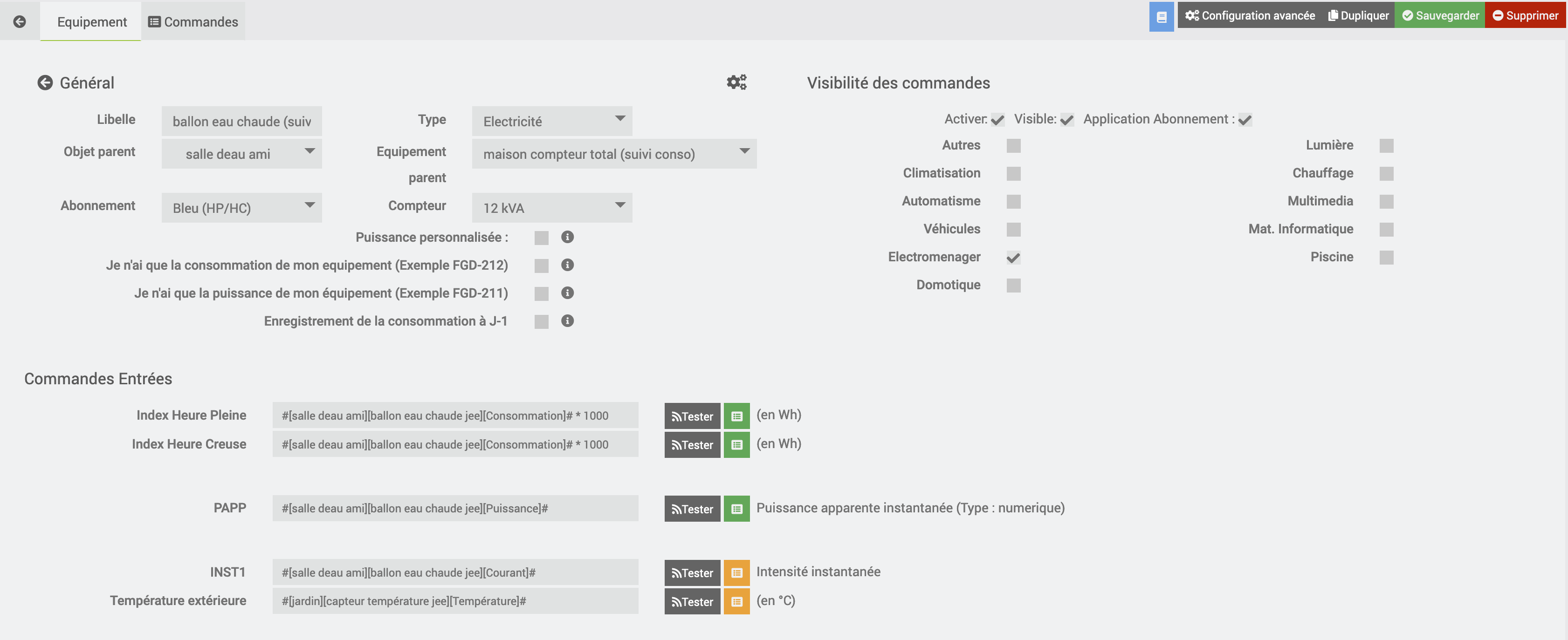

Voici ma configuration:
J’ai mis un multiplicateur par 1000 car il semble qu’il faut du Wh alors que le module indique du kWh.

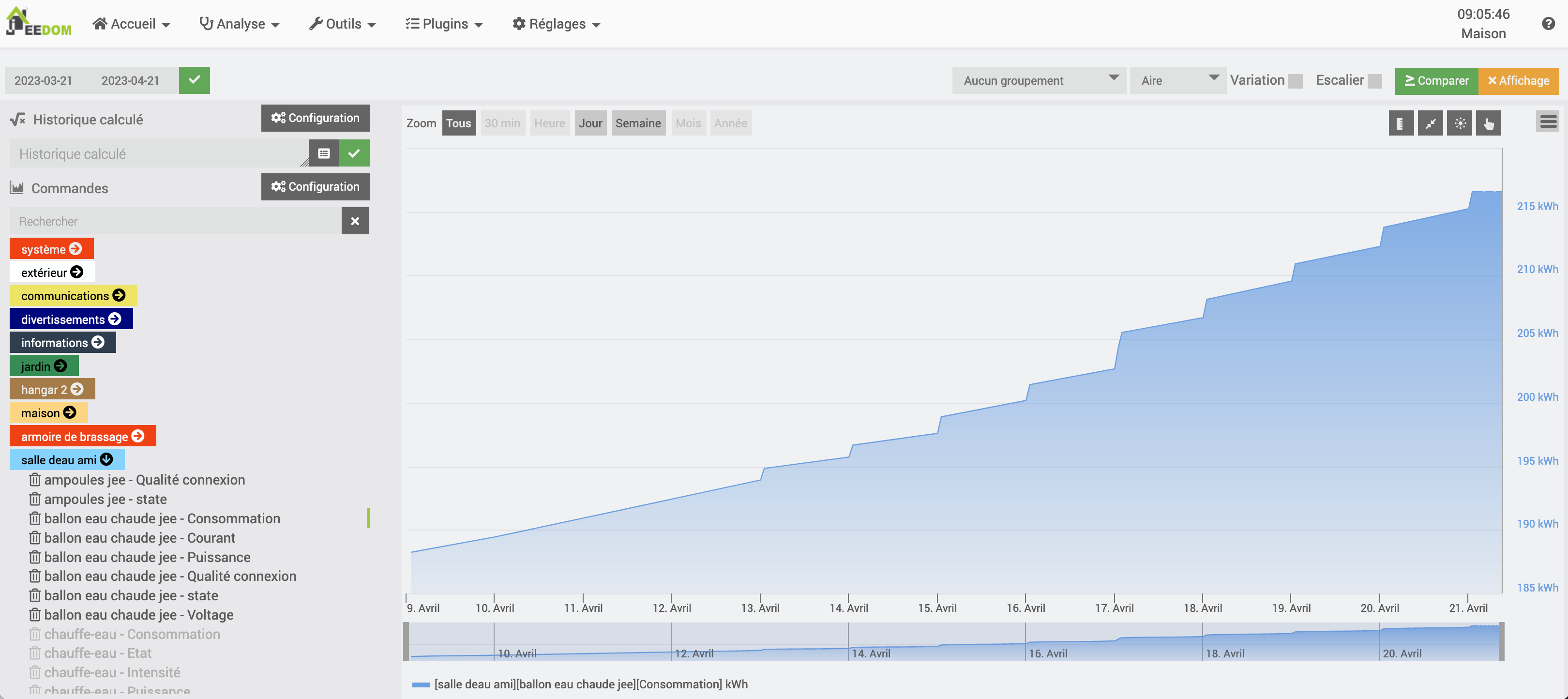

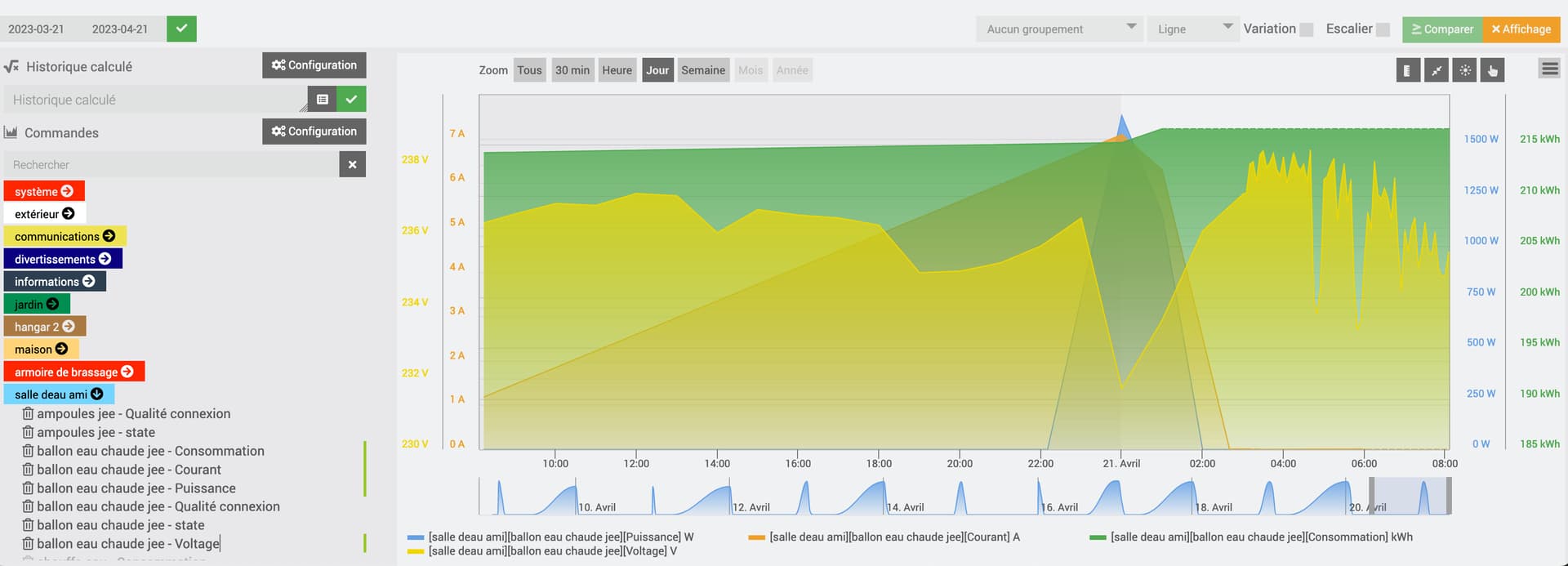

L’Historique de mon module:
Et dans Jeezigbee, le module:
Dans les autres informations.
Mon compteur total, celui de la maison, ne fonctionne pas, c’est un problème d’origine de zigbee2mqtt.
Et j’ai un équipement, qui lui indique toujours 18W de consommation, tout le temps, alors que dans le l’historique, je vois bien des variations.

Déjà, tu ne peux pas avoir le même index de consommation en HP et en HC. Quand ton module en a qu’un, il faut cocher FGD212.
Après je vois que ton module n’envoie pas d’info depuis 2h du matin. Tu peux faire tester en face de la commande de l’index. Pour que cela fonctionne, il faut que l’index de consommation évolue (augmente).

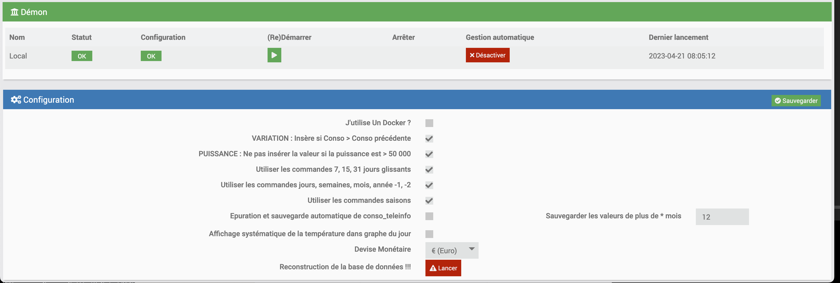

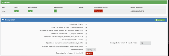

Est ce que le démon tourne bien?
Et comment est configuré le plugin?

OK j’ai coché FGD212 et j’ai mis en kWh comme cela pas besoin de mettre de multiplicateur. MERCI!
Le module n’envoie plus d’info car c’est un ballon d’eau chaude, il s’arrête quand c’est tout chaud!

Et oui il a le démon en lui!
Et ça a l’air de communiquer:

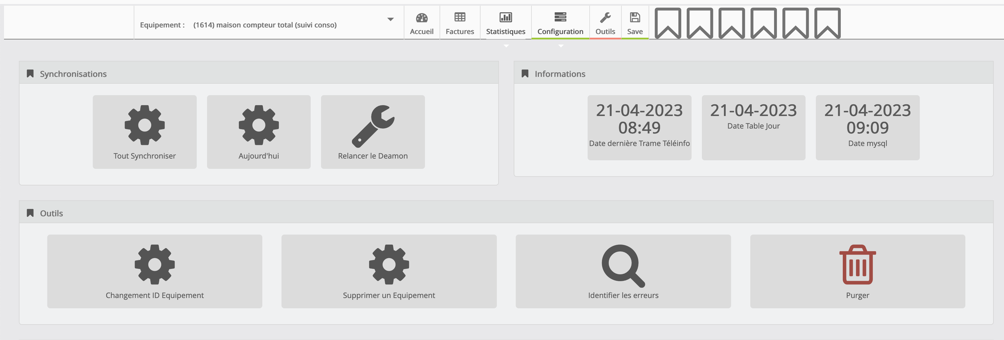

Je te conseille de décocher " Variation: Insère si Conso > Conso précédente" et relancer le démon. Cela pose problème quand tu ajoutes un nouvel équipement
Fait.
Patience maintenant.
A toute à l’heure !
En attendant tu peux exécuter une petite requête pour voir si les infos remontent bien et aussi faire un synchroniser jour pour faire afficher les graphiques

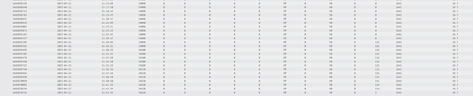

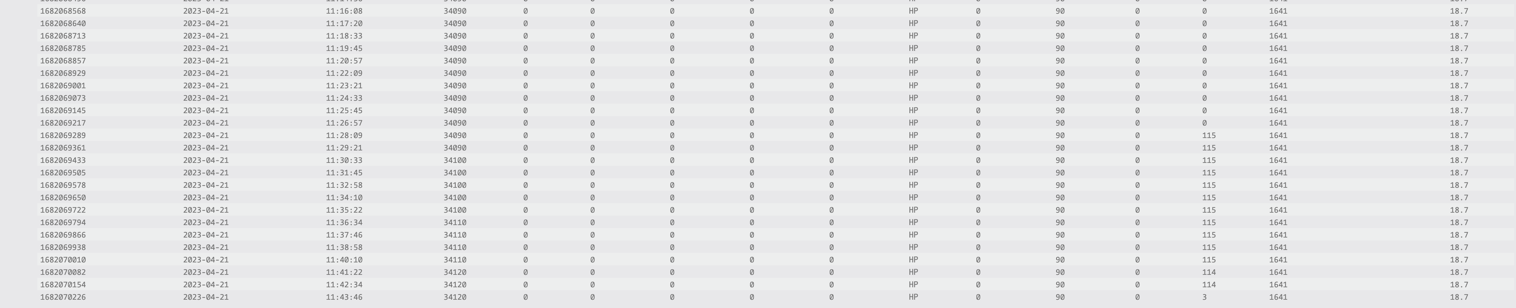

Select * from conso_teleinfo where id_equipement = 1616 and rec_date = '2023-04-21'

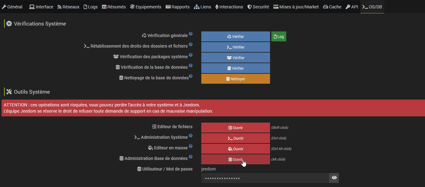

Edit: la requête à faire dans Adminer si tu as ou bien ici:
Effectivement, la requête semble indiqué qu’il y a de la vie:
Quand je vais sur la page d’accueil du plugin suivi conso, j’ai la roue qui tourne, tourne…
Est-ce que c’est en cours d’actualisation?
Oui ça à l’air d’être bon. Tu peux faire « synchroniser jour » pour que la roue ne tourne plus
Super! Effectivement, ça commence à revenir! :partying_face:
