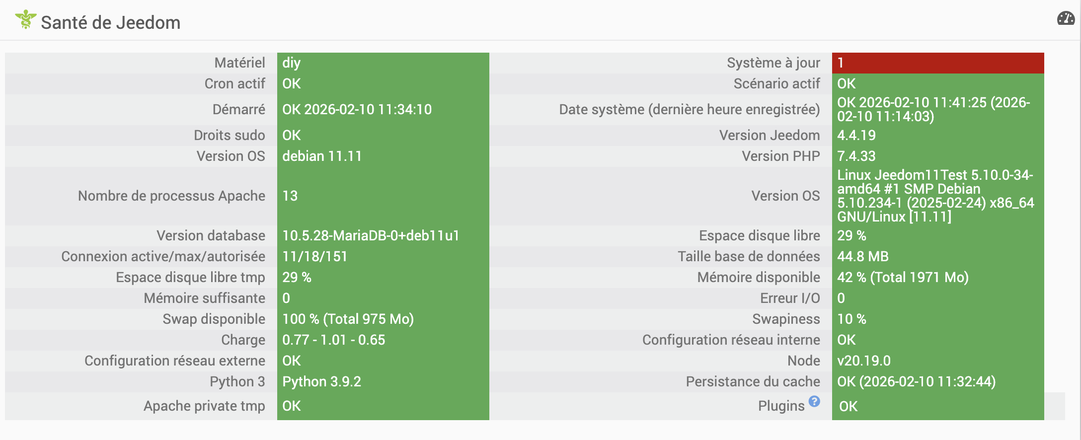

La page santé sera déjà un plus

Voici la page santé en PJ, la MAJ en attente est la Jeedom 4.5.2.
