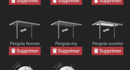

J’ai charger des images en PNG de 14kb chacune pour mes widget.
lorsque je recharge des nouvelles icons avec le même noms, elle ne s’affichent pas correctement dans la fenêtre « choisir une illustration » de Widget. J’ai tenté de les supprimer avant de rechager les nouvelles, c’est toujours l’ancienne version qui s’affiche…

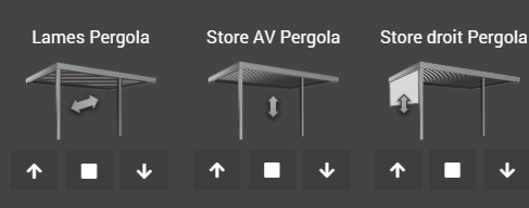

Idem dans mon DESIGN.

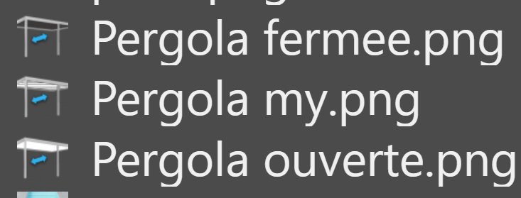

Par contre dans le répertoire Data/Img la dernière version chargée est bien présente et visible.

Il faut vider le cache de ton navigateur, tu trouvera la procédure sur google en fonction de celui-ci.
Il te faudra certainement réappliquer le template sur ta commande pour rafraichir l’image en procèdent ainsi :
  • Remettre le template par défaut.
  • Sauvegarder.
  • Remettre le template de ton widget.
  • Sauvegarder.

j’ai le même soucis si je regarde mon design sur un autre PC ou mon smartphone…
Merci,
Ta procédure fonctionne sur le PC, il faut que le regarde pour le téléphone. :grinning:

Ce n’est pas jeedom le problème.
Tout navigateur cache les données comme les images pour éviter de les télécharger des centaines de fois.
