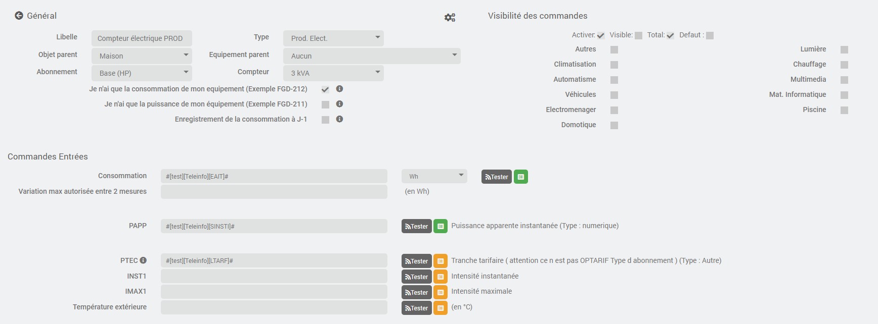

J’ai configuré un équipement pour avoir des graphes sur la production électrique. Tout est bien tracé, j’ai toutes les graphes avec la consommation en kwh. J’ai bien configuré un tarif en production électrique, ainsi qu’un abonnement, juste pas de taxe. Or j’ai rien dans aucun graphe de prix en €.
J’ai raté quelques choses dans la configuration ? Avez-vous le même comportement ?
Tu as certainement dû louper un truc. Comment est ton paramétrage?
Puis dans prix j’ai bien mis le tarif en production électrique. Testé avec tarif bleu et hp/hc sans succès.
Ca ok, et je peux avoir la config des prix, abonnement, taxe, TVA?
Tu peux afficher aussi une facture
Je n’ai pas de taxe. Et quand je tente de créer une période, ça me met juste € dans les colonnes Prix HP Prix HC avec toujours le type « Elect. Prod »
Comme dit tout est OK en « Elec », juste toute la partie « Elect. Prod » qui n’affiche pas de tarifs alors que la consommation est OK.
