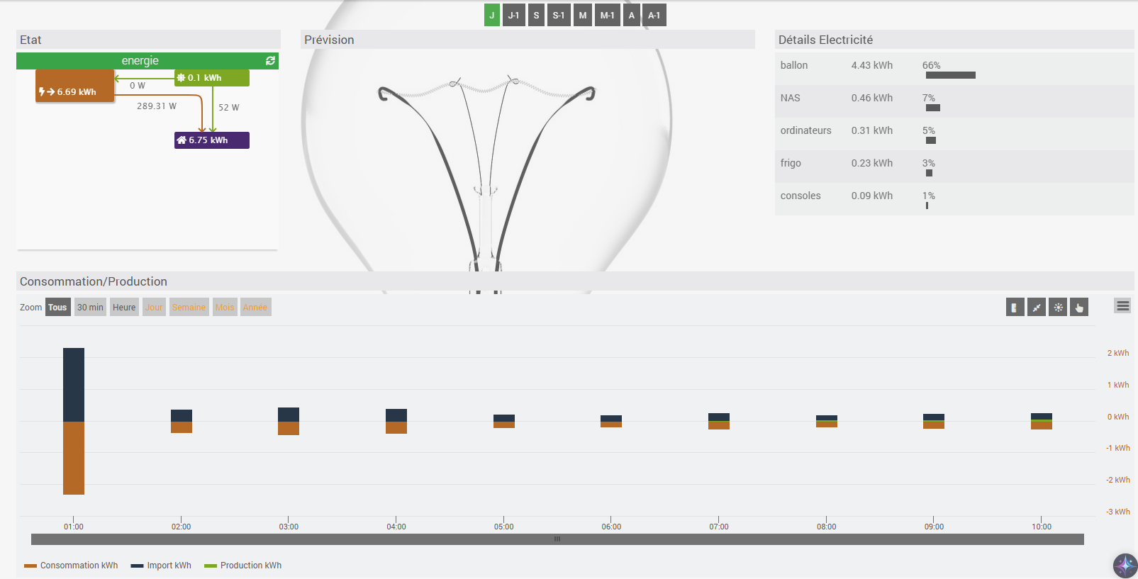

Pas de prevision ni % autoconnso
bonjour.
j’ai un petit probleme que je n’arrive pas a resoudre.
je n’est ni la prevision ni les %d’autoconsomation
ca reste vide pourtant je pense avoir bien regler :
ducoup je ne comprend pas pourquoi.
je suis en jeedom delta 4.4.19.
une idée ou c’est moi qui est mal rensigné quelque chose ?
personne n’a d’idée ? je suis vraiment le seul avec ce probleme ?
Je n’utilise pas donc difficile de dire. Envoi nous des logs en debug ça pourrait aider.
Je dirais bien à la louche que le problème est du côté de la localisation mais comme la doc n’indique rien de spécial sur le format …
Maintenant même ta PROD a l’air d’être inexistante. Tu as bien renseigné une commande pour la production, il doit y avoir une autre partie que tu n’as pas montré là ?

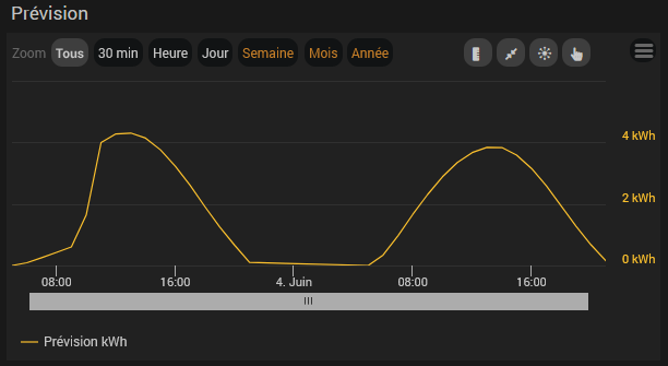

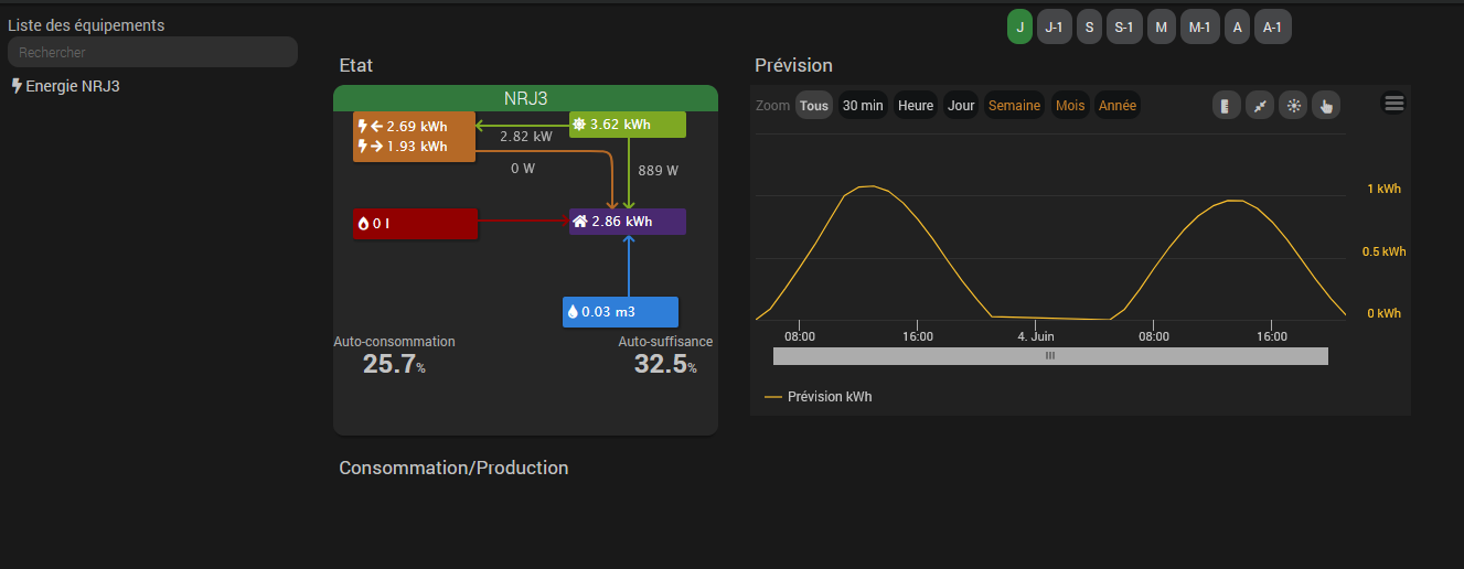

Avec la version beta du plugin, j’ai un résultat dans les prévisions quand je sélectionne J ou J-1 :
Avec J sélectionné:
Pour les prévisions, elles sont divisées par ~4 par rapport à la production réelle…
Essayez peut-être de renseigner une puissance en KWc ( Kelvin Watt crête :thinking: :rofl: ) plus importante.
En multipliant mon kWc par 4, j’obtiens:
Pour les prévisions de production, j’utilise plugin-solcast . Merci à son dev. :wink:

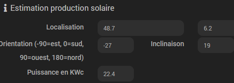

Comme ça.
Inutile de mettre 15 décimales. Et sans espace avant, après.
Avec la configuration ci-dessus, la requête faite par le plugin est:
https://api.forecast.solar/estimate/48.7/6.2/19/-27/22.4
PS: Inutile de passer le plugin en debug. Il n’y aura aucun log.
Le plugin ne fait pas non plus de vérification sur les latitudes et longitudes.

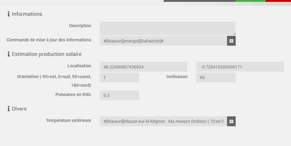

j’ai tester https://api.forecast.solar/estimate/46.2/-0.7/60/1/0.3 ca marche en lien mais toujours rien dans le plugin en format court
comment tu as eu cette adresse ?
ok je suis un enorme de**le tu as bien fait de me preciser et SANS ESPACE .
effectivement un petit espace c’est glissé avant le -0.7
merci

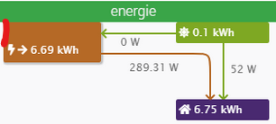

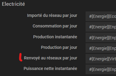

Pour le % d’autoconsommation, le calcul utilise la valeur « Electricité exportée » qui n’est pas renseignée:
Dans les paramètres de l’équipement, c’est cette case:
a mince j’ai pas cette valeur bon ben tant pis ^^
